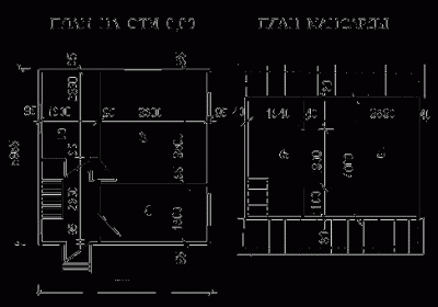

Здраствуйте! Помогите определиться с печкой
Дом щитовой 6х6,первый этаж утеплен и обложен кирпичом,второй этаж-утеплитель+блокхаус.Высота 1-го эт-2,3м.Хотелось бы,что то типа шведки с варочной панелью и котлом для отопления

а без котла никак? Первый без проблем (с таким то низким потолком)отапливается одной нормальной шведкой.По мансарде есть варианты
Elm
Сообщения: 1413
СообщениеДобавлено: Сб 21 Январь 2012, 16:37 Ответить с цитатойВернуться к началу
Укажите назначение комнат и предполагаемое место для печи.
А для чего предполагается котел?

Котел,что бы были батареи, но это не обязательно.Сейчас собираем информацию-определяемся
1-прихожая
2-и 3 комнаты
4-кухня
Печь предположительно на кухне

Что бы отопить строение одной печью, без котла не обойтись.
Elm
Сообщения: 1413
СообщениеДобавлено: Сб 21 Январь 2012, 17:37 Ответить с цитатойВернуться к началу
Все дело в том, что тепловой контур довольно маленький и одна печь спокойно могла бы протопить весь этаж, а на втором сделать щиток (печь с "приводом" от первого этажа)... но планировка, что сейчас это не позволит никак.
Если внутренние стены можно двигать, то рекомендую так и поступить, иначе сделать две печи: одну сравнительно большую для 1, 3, 4 и вторую маленькую (51 на 51 см) для отопления 2 с лежаком внутри помещения через тамбур к большой печи.

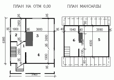

Для двух печей у нас очень мало места,поэтому рассматриваем вариант с котлом и батареями,также хочется чуть отапливать веранду(вывести одну батарею) Везде стеклопакеты

немножко б планировку поменять и всё.На мансарде можно щиток с питанием от низа или вообще ничего не делать.Оставить отв. в трубе а после как деньги лишние появятся поставите на верху буржуйку красивую,подключив к этой трубе

Спасибо,будем думать,а как насчет веранды?

А может ну его печь?
Поставить "Дымок" АОТВ-18 да и развести все батареями... в принципе все и под естественную циркуляцию можно рассчитать...

Нет нужна именно печь,планируется круглогодичное проживание

никак,веранда как правило не утеплена,все равно что небо греть

Веранда 0,5 кирпича,стеклопакеты,дверь металическая утепленная,совсем не будет греться?

Ну почему же Весельчак
Летом таки будет и нехило pleasa

большие теплопатери.Скажим так-будет теплее чем на улице.В большой мороз стены мокрые или "шуба"от мороза.В чем смысл ее греть?Она- лишь как тамбур от ветра,веранда впринципе не утепляется и не греется.Мало места-утепляйте как положено и считайте как жилая отапливаемая площадь...тогда точно только батареи.
