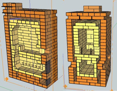

СообщениеДобавлено: Вс 29 Январь 2012, 17:04 Ответить с цитатойВернуться к началу
Ну а я порисовал котел возможный... Минимальный пока...
Опора на 2ряд кирпичей в дожиговой камере... Пока без нее.
Котла пока нет. Подразумевается скелет...
Для подачи воздуха для дожига - нужна дверка с регулируемыми щелями.
Первичный воздух по бокам топки подается, сама дверка обычная ДТ3.
Высоту дожиговой камеры нужно увеличить вверх конечно...
Но что скажете вы? Surprised

Андрей_Алексеевич Вторичный воздух для дожига не сгоревших летучих. В старом кчм этого нет. Трубы хотелось протянуть по задней стенке топки от поддувала(можно чтоб торчали наружу) до верхнего конца пламени. Воздух в трубах нагреется и горячий подастся в зону дожига.
Владимир Солин идея понравилась. А размер регистра позволит? Видел на фото в КИК 17 довольно внушительная штуковина. И вот под естесвенную циркуляцию высоковато не будет? В КИКах та обратка всё-же низко расположена.
И ещё в арийках открытая верхняя камера. Поставив дверку, не получим ли мы просто колпак расположеный над топкой?

..а ремонтопригодность и чистка ...?

Геннадий Москва писал(а):
...И ещё в арийках открытая верхняя камера. Поставив дверку, не получим ли мы просто колпак расположеный над топкой?
Дело в том, что в ПК, выполнено то, за что обычно превозносят т.н. "арийку", т.е. СДГ.
Ведь в колпак, где расположен регистр у ПК, поступает, фактически, только пламя, без избыточного воздуха(как и в "арийке" в т.н. "камеру дожига"), только ПК, это проверенная законченная и работоспособная конструкция, а "арийка", это всего лишь, наглядное пособие по СДГ.
