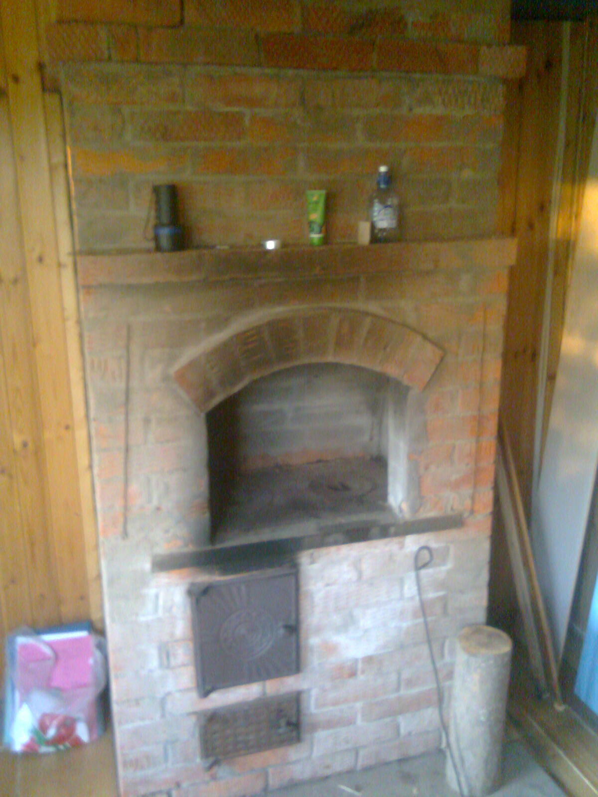

ищу мастера-печника для облицовки печи. Материала пока нет, хотелось бы услышать совет. Также хотелось бы поменять обычные чугунные дверцы на новые (со стеклом).
Местоположение - Московская область, Пятницкое шоссе, дел. Лыткино, примерно 30 км от МКАД.
email для связи: pavel.er@rambler.ru

где находится печь в комнате на кухне какой интерьер

Лицевая сторона печи в тераске (она же кухня), задняя стенка, как основной нагревательный элемент, в комнате. На фото - лицевая сторона. Все комнаты в доме обшиты вагонкой, так что печь надо примерно в таком же стиле как и стены.

Отмыть и покрасить: http://forum.stovemaster.ru/viewtopic.php?t=5743

+1 Razz Шлифануть ещё
А где ПП разделка? Shocked

Под вагонку подобрать кафель? или колерованную штукатурку?
А устраивает ли Вас работа печи? передок- то закопчен...И -возможно снова закоптится.Уже по отделке.

да... сначала противопожарку сделать надо.
