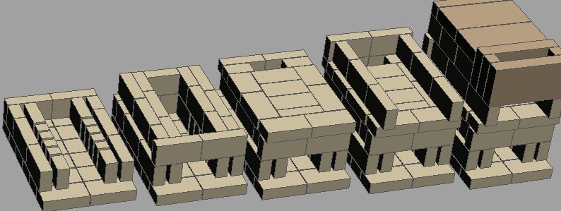

А схема, только у меня не видна? Она там есть?

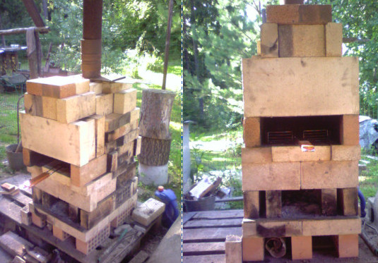

На днях, на досуге, провёл предварительные испытания давно задуманного подового топливника, с подачей воздуха через боковые вертикальные щели.
Печь - "садо-арийка", нагрузка - курица.
Субъективно: горение намного чище, чем с фронтальной подачей ПВ(без щелей), дров, на приготовления того же количества "нагрузки", уходит меньше.
Планирую сложить уже настоящую экспериментальную печку.
Т.е. первый колпак с регистром из нерж. гофры, для замера телоты на нагрузке, для отработки и сравнения разных видов топливников(колосниковый подовый и т.п.)
