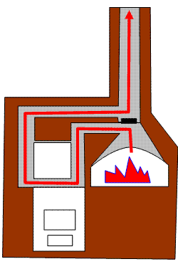

Нужно сделать уличное барбекю с духовкой. Духовка должна работать двумя способами: от тепла барбекю(для поддержания тёплыми блюд) и от тепла печи. Расположить духовку над барбекю не получается -- неудобно пользоваться из-за высоты.
Посоветуйте, как сделать правильно.
Заранее благодарен!

Только иеталлическую духовку не делай-вкус будет неДЕРЕВЕНСКИЙ.Как в русской делай и желательно не из огнеупора.Духовка кладку рвет порэтому она нежелательна....

В голову приходит только поставить между пламенем и решеткой барбекю трубы (наклонно ес-но) и обогревать духовку горячим воздухом.

Так?

Tync, так нельзя... с барбекюшницы куча всякого жира вылетает - каналы загадятся практически сразу.

Это если одновременно шашлыки жарить - однозначно.
В любом другом случае - делать совмещенную стенку барбекю/духовка.

так тяги, на мой взгляд, не будет. или использовать угольные брикеты, без открытого пламени. видимо только от топки плиты будет духовка работать.
или строить подобие русской печи на улице

Да,тут самое разумное сделать мини русскую печь,если духовой ящик задуман только для подогрева.Если для копчения то не надо совмещать с барбекю.

А, вообще, такая компоновка барбекю и духовки возможна, как я спрашивал ну или как Tync нарисовал?
Я посмотрел в интернете по такому запросу картинки и видел такие заводские барбекю. Отсюда и мои вопросы.
