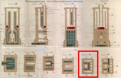

Сообщения: 6063
СообщениеДобавлено: Ср 8 Февраль 2012, 09:57 Ответить с цитатойВернуться к началу
Печь отличают, помимо прочего, кирпичный колосник, кирпичный же катализатор дожига продуктов возгонки древесины, подача в зону катализатора дополнительного воздуха, футеровка керамическими трубками (шпунтованные типа Шиделя, Ф=120 мм) воздухогрейных каналов.
Требовала высокой квалификации печника – т.н. «спичешник», и особого качества кирпича в районе топки, т.н. «звонарь».
Устраивались в домах состоятельных господ, преимущественно в богатой изразцовой отделке.
Спустя 80 лет имели: сгоревшие - разрушившиеся колосники и катализатор, прогревший ГПР – как следствие дымление в калориферных каналах, налипание пыли бытовой и её пригорание там же.

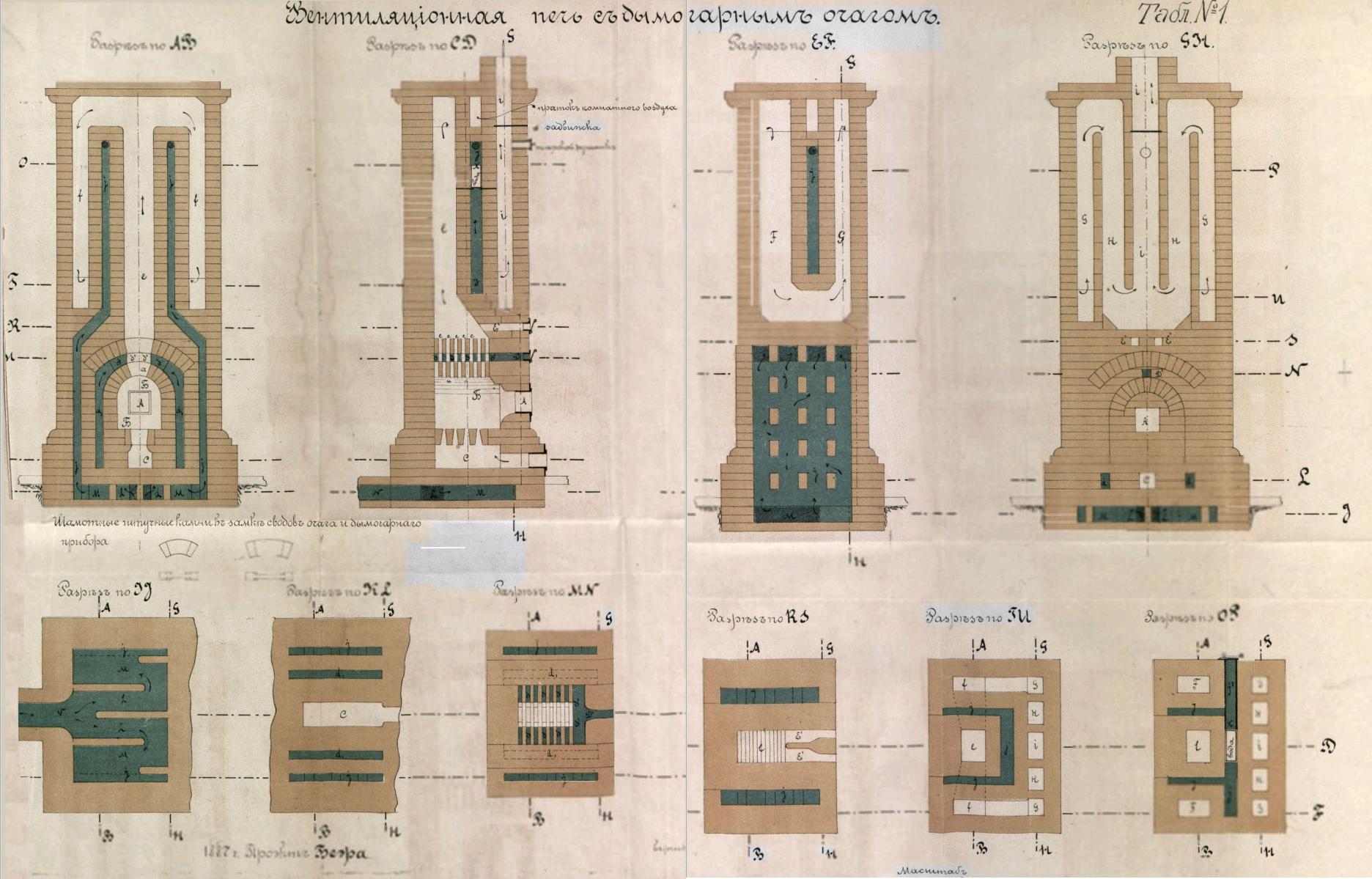

Сообщения: 6063
СообщениеДобавлено: Ср 8 Февраль 2012, 13:34 Ответить с цитатойВернуться к началу
В указанных местах изразцы устанавливались без классической перевязки, но лишь на растворе... за ними открывались прочистные коробки - пепел осаждался очень интенсивно в результате падения скорости ДГ вот на этом ряду в двух широких каналах.
