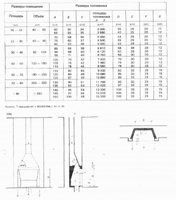

есть таблица в которой прописаны размеры портала, высоты, глубины топки камина, можно ли в помещение бОльшее по объему и площади разместить мЕньший по размерам камин?
Можно, а зачастую - надо, с учётом расположения камина в помещении, сквозняков, лестничного марша, конструирования камино-печи с открытым топливником и т.д. и т.п. Smile
вот здесь посмотрите
Таблица

Сергей Елисеев писал(а):
Вот остальной части таблицы. Вот размеры площадь комнаты и разных размеров трубы и площадь светового открытия камина Smile
