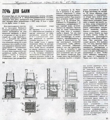

ПАТЕНТ ПЕЧИ ПОДГОРОДНИКА
В приложение публикация из журнала с описанием конструкции печи И.Подгородникова 1932 года!!
Вот когда то нашел на просторах интернета. Автора не знаю, но похоже кто то из печников делал страницу, поскольку текст т.с. "коцаный", но смысл понятен.
Самый распространённый способ выкладки банной печи, когда камни засыпки размещаются над огнем. Отличие конструкции Подгородникова в том, что и камни, и топка находятся на одном уровне и перекрыты кирпичным сводом. Это не только исключает все недостатки традиционных печей, но и расширяет их возможности, что немаловажно, при тех же затратах. Здесь следует обратить внимание на положительные стороны такой конструкции:
1) самое главное отличие такой печи, заключается в том, что её внутренняя часть всегда остаётся чистой, это происходит за счёт полного сгорания топлива. Пламя, «летит» по своду, обрушивается на камни, нагревая их до красна и выжигая всю образующуюся сажу
2) опора каменной засыпки больше не находится в зоне высоких температур, следовательно решается проблема с её заменой. Кто с этим сталкивался, знает насколько это затруднительный и дорогостоящий процесс
3) для генерации пара, камни засыпки, на которые приходится активная подача воды, располагается в зоне высоких температур
4) существенно уменьшается высота печи, что позволяет её возводить, не считаясь с высотой потолка
5) объём камней засыпки печи ничем не ограничивается, в прямой зависимости от него находится температура в парной и способность отдавать тепло несколько суток
6) при необходимости, в основании каменной засыпки можно разместить термоэлементы, которые позволят поддерживать ее в режиме предварительного прогрева
7) печь можно использовать в режиме «сауна» и «русская баня», поскольку она имеет две засыпки камней: холодную (поверх свода), основную (внутри) «Инструкция по эксплуатации»
Выполнение инструкции, описанной ниже, обеспечит нормальную работу печи Подгородникова, прошедшей просушку и несколько топок.
В печи сжигают четыре закладки сухих дров любых пород (закладка – предельное количество дров, которое способна вместить в себя топка (~15кг)). Нужно около двух часов, чтобы закладки прогорели полностью. Не следует забывать, что первые двадцать минут горение осуществляется при открытой задвижке прямого хода. Сигналом к прекращению подкладывания дров служит свечение камней внутренней засыпки, наблюдаемое через дверцу, расположенную в верхней части печи. После того, как исчезнут языки пламени над углями, то есть уйдет угар, задвижку печи закрывают на 2-3 часа, до полного угасания углей. После этого можно пользоваться баней в режиме «Сауна». Для этого нужно открыть одновременно верхнюю и нижнюю дверцу печи парного помещения, так осуществляется «продувка» камней засыпки, Температура воздуха за десять минут такой циркуляции поднимется до 140-150 градусов. Пользоваться водой и веником в этом случае не рекомендуется. Для достижения режима «Русской бани» лучше, не делать продувку камней, а дать выстояться бане еще 5-6 часов. По истечении этого времени, температуры печи, воздуха, а также обшивки парной выравниваются и находятся на отметке 90-100 градусов. Удобнее процесс подготовки бани разбивать на два дня. Вечером первого дня - топка. Ночью баня выстаивается, а на утро следующего дня достаточно сжечь одну охапку дров, при этом камни вновь дойдут до состояния свечения и температура воздуха в парной будет оптимальной.
Вопрос о нагреве воды для мытья и запаривания веников решается путем устройства небольшого настила в моечном помещении, он хорошо виден на фото. Использование змеевиков, баков, расположенных в топке, обычно ничего кроме неприятностей не приносит.
Скан из журнала

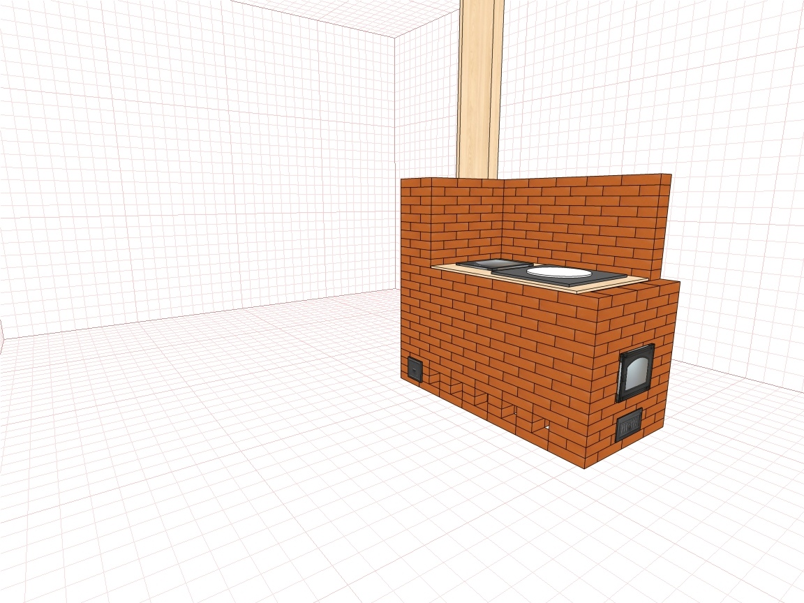

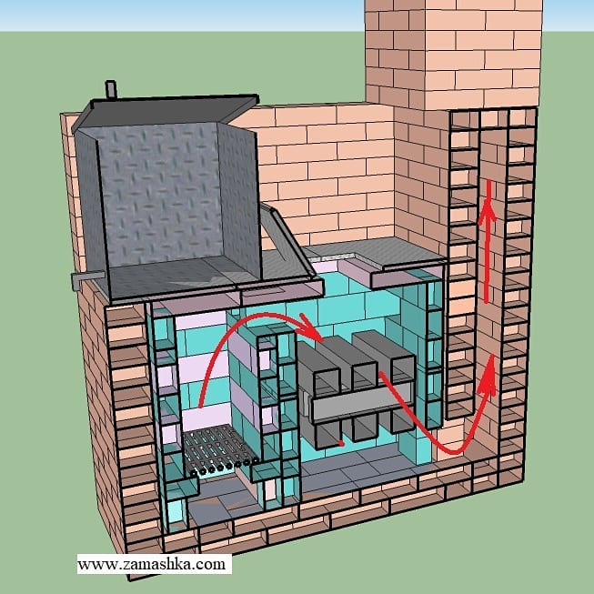

Сообщения: 10147
СообщениеДобавлено: Ср 2 Январь 2019, 12:01 Ответить с цитатойВернуться к началу

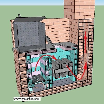

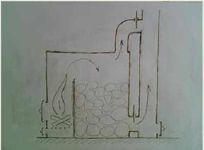

проект печи Подгородникова ближе к печи с обращенным пламенем, чем к убогой конструкции печи Рамунаса с движением ДГ вначале вниз из топки, а затем снизу вверх через камни. Движение газов Рамунас заимствовал с печи И.Васильева, с той разницей, что каменка установлена рядом с топкой, как у Подгородникова.
схема движения газов в печи Рамунаса
схема печи Подгородникова
 Размер файла:  79.63 КБ
 Просмотров:  1560 раз(а)

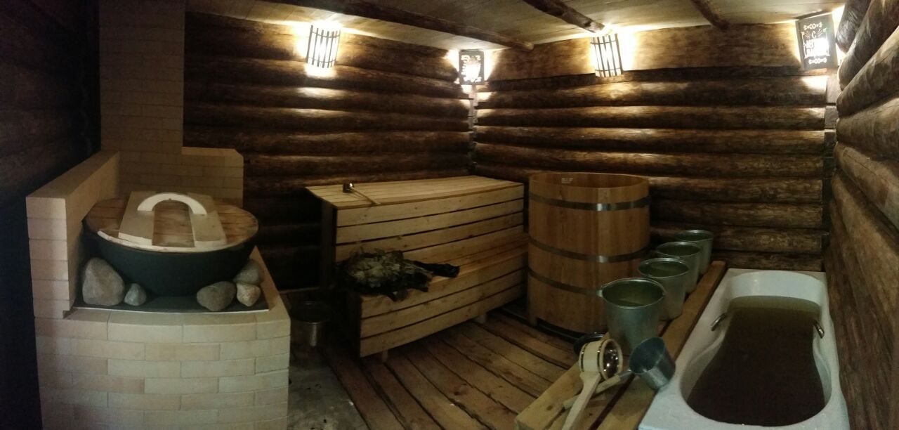

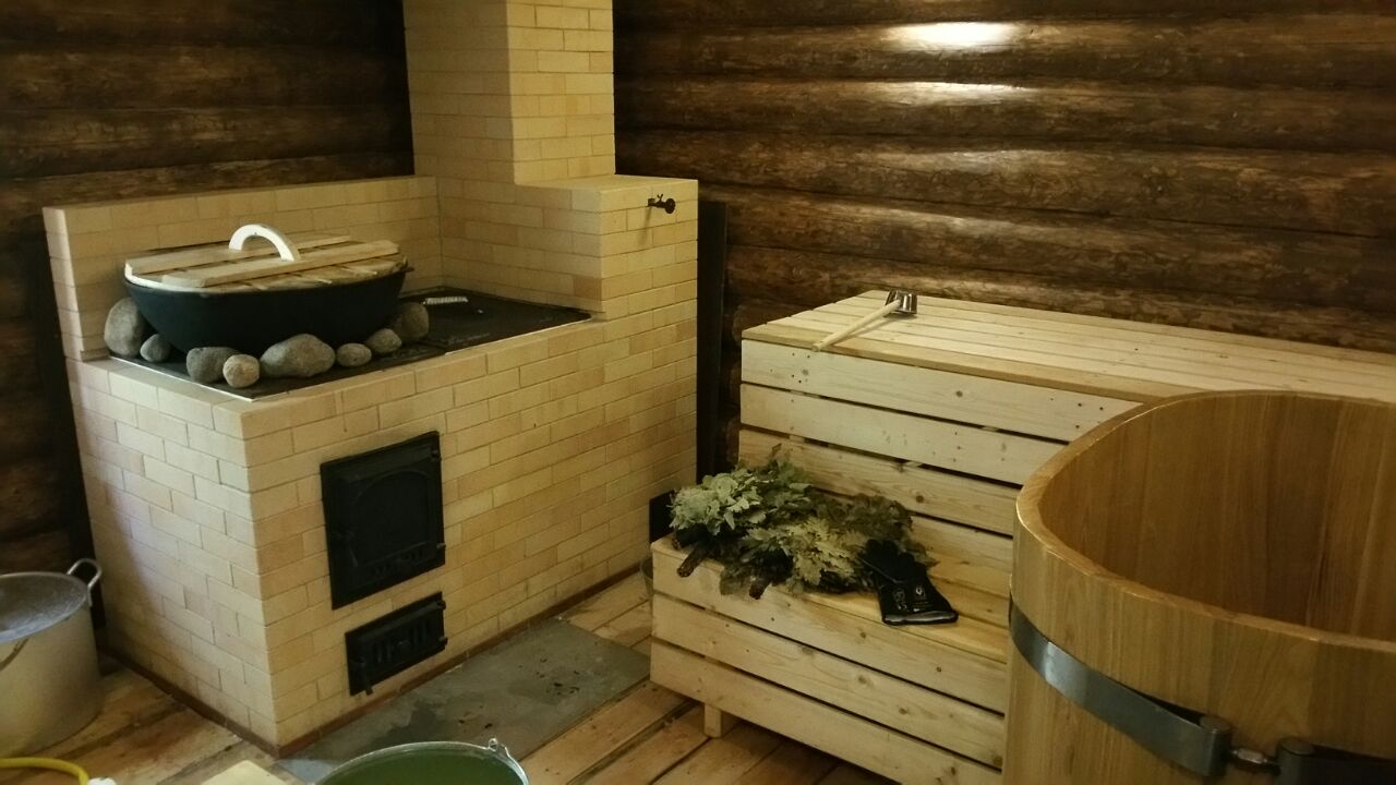

СообщениеДобавлено: Ср 2 Январь 2019, 17:35 Ответить с цитатойВернуться к началу
На самом деле печь эффективно себя зарекомендовала себя в плане быстрого нагрева парной и не большого расхода дров ,за счет большого теплосъема с металлических поверхностей .Такой коструктив применил в двух печах описывал его в этой ветки http://forum.stovemaster.ru/viewtopic.php?t=7422&postdays=0&postorder=asc&&start=280 на тот момент опирался на опыт Рамунаса и Подгородникова. Заказчики очень довольны режимами так есть бонус это вторая открытая каменка (камни лежащие на настиле)+ можно производить нагрев воды без регистра ГВС просто тупо ставить бак или ведро с водой на плиту.По компоновке конечно не под каждую баню но в деревенскую с низкими потолками 180-190 см самое то ,тем более такие печи подходят в планировку из одного помещения ( мойка совмещенная с парной в одном помещении)
Сообщения: 10147
СообщениеДобавлено: Ср 2 Январь 2019, 17:38 Ответить с цитатойВернуться к началу

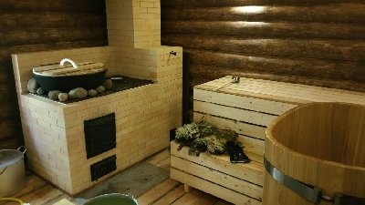

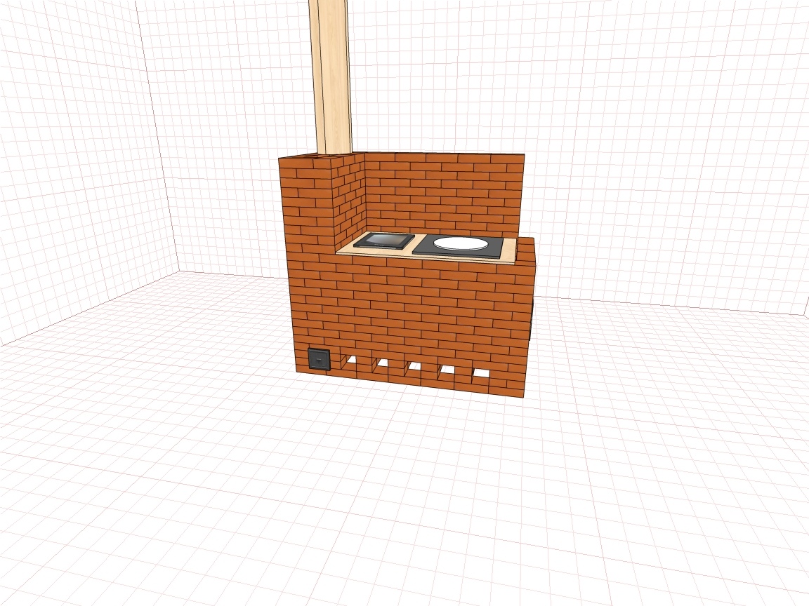

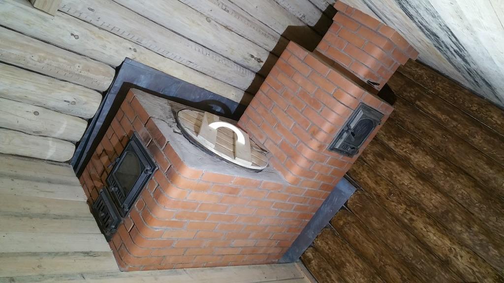

вот подобное и воплотил А.Замашка
Последний раз редактировалось: Евгений Колчин (Ср 9 Январь 2019, 10:13), всего редактировалось 1 раз
СообщениеДобавлено: Ср 2 Январь 2019, 17:45 Ответить с цитатойВернуться к началу
Все верно про нее и хотел в теме написать но опередили раньше Евгений Викторович, мы с Александром списывались он как раз эту печь у себя где то делал.
Банная печь А.Замашка
 Размер файла:  97.53 КБ
 Просмотров:  1619 раз(а)
 Размер файла:  87.81 КБ
 Просмотров:  1553 раз(а)
 Размер файла:  119.15 КБ
 Просмотров:  1418 раз(а)

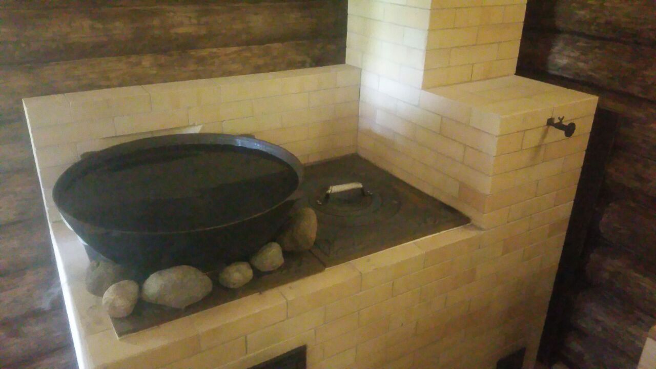

СообщениеДобавлено: Ср 2 Январь 2019, 17:49 Ответить с цитатойВернуться к началу
Он придумал здесь удачное решение закрытой каменки взять настил от казана и в место одного кольца приделать ручку . У меня зимой в луге под спб тоже подобная планируется хочу полу- подовую (комбинированую) сделать на шанцах теплосъем с нижних рядов снять для прогрева низа парной .
 Размер файла:  374.38 КБ
 Просмотров:  1466 раз(а)
 Размер файла:  353.95 КБ
 Просмотров:  1305 раз(а)

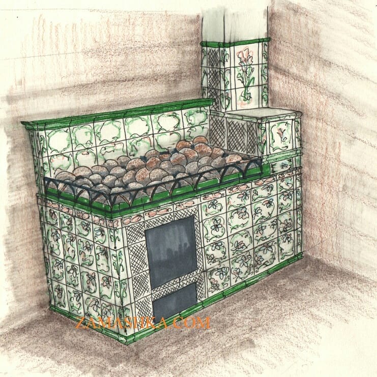

СообщениеДобавлено: Ср 2 Январь 2019, 17:50 Ответить с цитатойВернуться к началу
можно и в кафель загнать
 Размер файла:  130.5 КБ
 Просмотров:  1052 раз(а)
СообщениеДобавлено: Ср 2 Январь 2019, 17:57 Ответить с цитатойВернуться к началу
Все можно согласен повысим теплоемкость сложность найти хороших недорогих керамистов и в бой!!! Еще замечу ремонтопригодность на высоте просто снять настилы и вытащить внутрянку шамотную как в Шведках .Опять же бондаж из уголков металлических практически не требуются Laughing короче сплошные плюсы

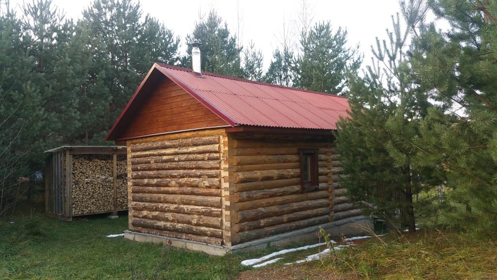

Всем привет, дорогие друзья и коллеги !
Пользуясь случаем хочу поздравить всех с Новым Годом, пожелать здоровья, счастья, новых интересных творческих Проектов и конечно же конструктивного общения!
В дополнение к выше написанным постам, хочу тоже добавить свои впечатления и комментарии от выполненного Проекта.
Давно горел желанием самому построить такую печь, но сомнения в эффективности ее работы все же не давали мне покоя.
В июне 2017 года, находясь в Каунасе, связался с Рамунасом и тот любезно пригласил меня к себе в баню на тест-драйв.
Не скрою, мне понравилась сама эргономика в парной, расположение полков, подача и подогрев свежего воздуха в парную, а так же многие другие "примочки" для парения.
В этом Рамунас молодец !... Все эти аргументы окончательно развеяли мои последние сомнения и я ринулся в бой Smile))
Здесь на форуме мне больше понравился проект И.Подгородникова, понравился своей простотой, функциональностью и бюджетными затратами.
"Лежачая обращенка"... как то не звучало ну и решил для заказчиков назвать ее "Березка".
Чтобы не грузить вас одной писаниной, буду миксовать свою Новогоднюю Сказку фотками....
И так...поехали...

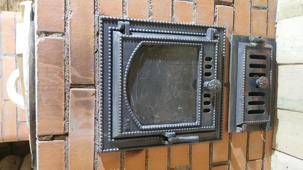

СообщениеДобавлено: Ср 2 Январь 2019, 22:07 Ответить с цитатойВернуться к началу

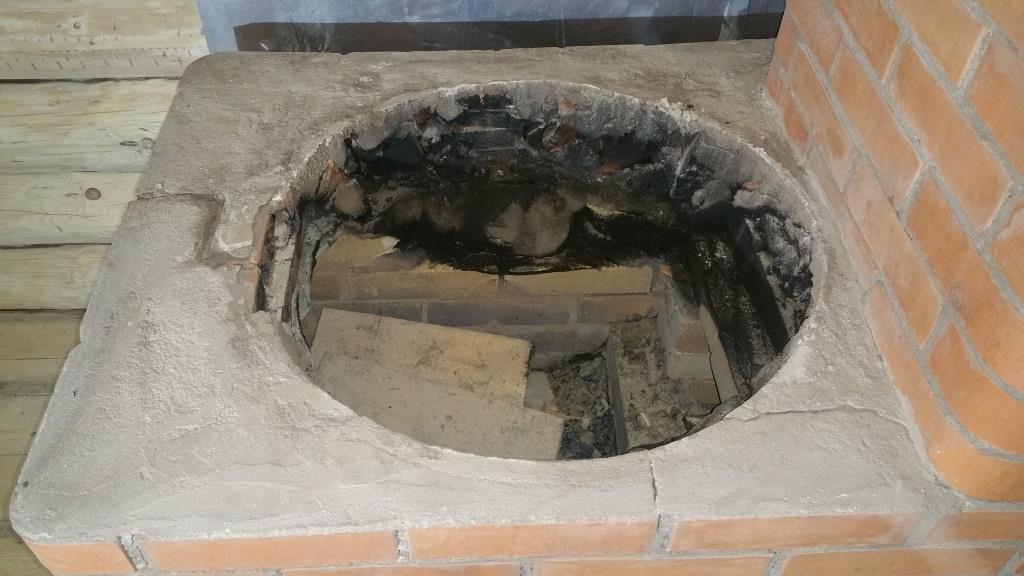

В мае 2018 года приехали с Другом тупо в бане попариться.
Показывает мне банную печь, сложенную потомственным печником и высказывает свои сомнения в ее работоспособности...
 Размер файла:  104.85 КБ
 Просмотров:  1150 раз(а)
 Размер файла:  86.76 КБ
 Просмотров:  1237 раз(а)
 Размер файла:  97.9 КБ
 Просмотров:  1358 раз(а)
 Размер файла:  136.36 КБ
 Просмотров:  997 раз(а)

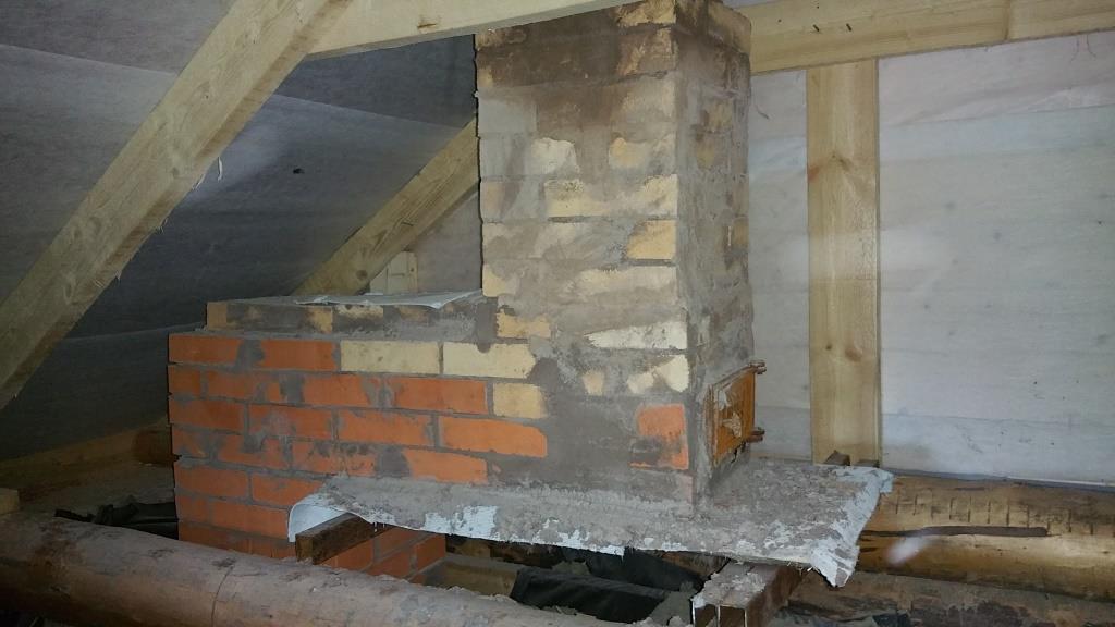

СообщениеДобавлено: Ср 2 Январь 2019, 22:12 Ответить с цитатойВернуться к началу
Залез на чердак и осмотрел "боров ".
При усадке бани, сам боров обязательно бы сломался и баня сгорела бы.
 Размер файла:  71.27 КБ
 Просмотров:  1314 раз(а)
