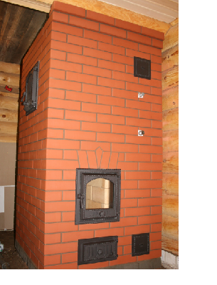

Вот такое ТЗ получил от заказчика на постройку банной печи. Точнее заказчик много говорил, а я переводил его речь в ТЗ. Итак:
1. Размер парилки и моечной одинаковые 2,0х1,8х2,5 м. аня представляет собой деревянный сруб из оцилиндровки диаметром, если память не изменяет, около 200 мм.
2. Нужно что бы печь топилась из моечной.
3. КО обогревается отдельно, не печью.
4. Изначально баня планировалась под железную печь, поэтому фундамент уже готов и его размер 1х1 м.
5. Количество парильщиков регулярно 3-4 взрослых мужчин + жены и дети. Т.е. банька маленькая, а парильщиков для такой бани многовато.
6. Нужно нагреть печью 100 литров воды до горячего состояния, но что бы вода не закипала. В резерве есть еще электрический бойлер.
7. Дополнительных источников тепла в бане нет, кроме комнаты отдыха.
8. Требуемый режим парной 60/60.
В итоге спроектировал печь 4х4 кирпича. 3-х слойная конструкция, принцип нагрева камней, как назвала его Александра Никитина, «фильтрующая сбоку». Вода нагревается регистром, расположенным в опускном канале. А вот изюминка этой печи как раз в регистре и кроется. Т.е. модернизировав регистр, хотелось решить сразу несколько задач:

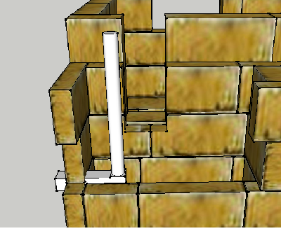

1. Уменьшить паразитное влияние регистра на тягу. Как можно этого достичь, если регистр в опускном канале? Только уменьшением площади развертки регистра.
Сразу возникает вторая задача:
2. Как нагреть 100 литров воды маленьким регистром?
Был случай, когда заказчик забыл слить воду из регистра зимой и его разорвало. На страницах этого форума, кажется Вадим Борисыч, делился своими впечатлениями от замены регистра в уже готовой печи. Завидного здесь мало… Поэтому, выплывает 3-я задача:
3. Как заменить регистр не разбирая печи, если он находится не в топливнике, а в опускном канале?
4. И наконец, возможность (при необходимости) регулировки нагрева воды в сезон лето/зима. Ведь не секрет, зимой топят баню значительно сильнее, чем летом. Поэтому, если летом вода нагревается до нужных температур при меньшем времени протопки, то зимой, когда баню топят «от души», существует опасность закипания воды в баке. Вентили и клапана в системе циркуляции отвергаю однозначно. Должна быть защита от случайностей. И еще из личного опыта эксплуатации – семья растет, уже трое детей, старшая дочь чуть меньше мамы ростом и бака для горячей воды объемом 80 литров уже не хватает. Вот бы было замечательно, повесить бак литров на 120-140, провести некоторые манипуляции с регистром и пожалуйста, кипятком снова обеспечена вся семья. Сейчас спасает эл. бойлер, он изначально был как резервный источник воды. Но, блин, в печи столько запасено энергии, что как-то не правильно греть воду электричеством, которое каждый год дорожает.

...А вот изюминка этой печи как раз в регистре и кроется. Т.е. модернизировав регистр, хотелось решить сразу несколько задач:
Может имеется в виду площадь проекции ?
Ну так как же?
Например так(см вложение).

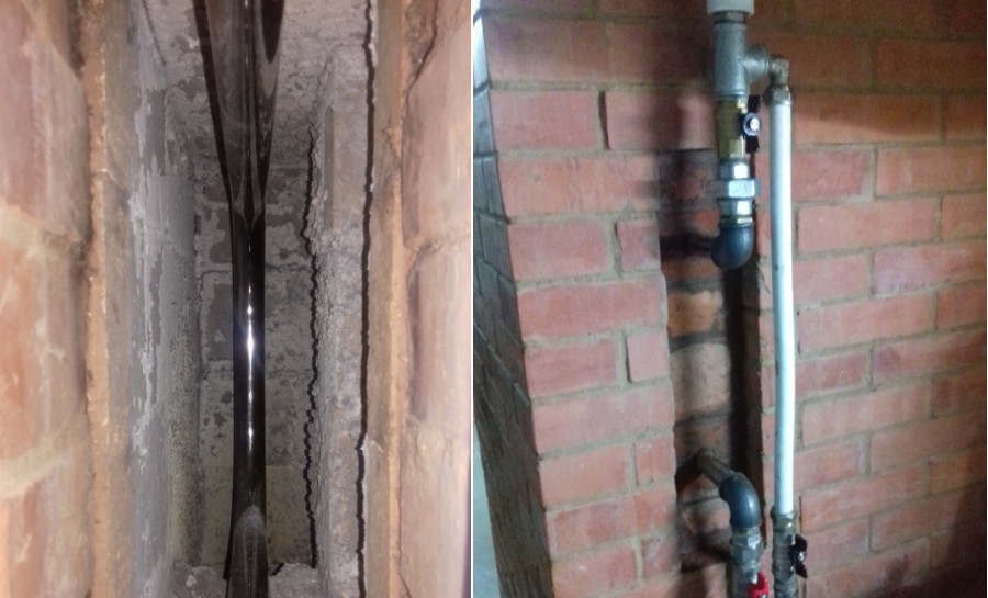

Не буду подробно останавливаться по расчетам мощности регистра (на форуме об этом писалось уже не раз). Если использовать известные методики расчета, то в моем случае, что бы нагреть 100 литров воды до 80 градусов за 4 часа мне необходим регистр с площадью развертки около 0,33 м2. Если за 8 часов (+ 4 часа настаивания бани) то вдвое меньше. В расчете не учитываем потерь тепла от уже нагретой воды в помещение, что печь остывает и дает меньше энергии, коэффициенты передачи нерж и т.д. Все переменные составляющие приняты за 10-15 процентную погрешность. Сразу попрошу – не придирайтесь))). Поэтому, расчетная площадь развертки регистра получалась около 0,2-0,25 м2, а это значит:
- если делать регистр из трубы Д 42 мм, то ее длина составит не менее 1,6 м.п.
- если труба Д 60 мм, тогда длина трубы составит около 1 м.п.
Понятно, что при таких габаритах регистра, он заполнит собой почти весь опускной канал, поэтому ни о каких решениях поставленных задач даже не могло идти речи.
Решение созрело на основании информации полученной из предыдущих испытаний (тренировался на печах своих родственников). Вывод из них такой - мощность регистра зависит не только от площади его развертки, но и от места, где установлен этот регистр. Чем в более горячем месте он стоит, тем меньше он может быть по габаритам.
В итоге, в данную печь поставил регистр диаметром 42 мм и общей длиной всего 0,55 м. Площадь его развертки около 0,07 м2 (втрое меньше расчетной). Уменьшенные габариты регистра я компенсировал установкой его в самое горячее место – напротив хайла, или в 15-19 ряды.
Предположение оказалось верным. Эксплуатация показала - вода нагревается еще во время топки примерно до 50-60 градусов, затем в процессе настаивания бани набирает еще температуру. Справедливости ради добавлю, бак с водой лежит на печи (единственное место в бане, куда он мог влезть, ни кому при этом не мешая), поэтому он добирает тепло еще и непосредственно от печи. Хотя исходящее тепло от нее скорее не греет воду в баке, а компенсирует потери тепла уже нагретой воды в помещение.

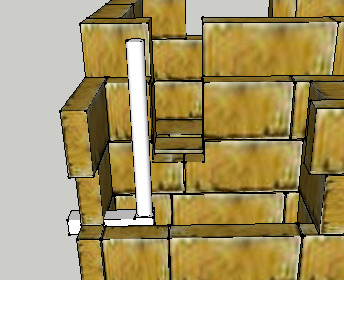

Итак, первые 2 задачи уже решены. Третья задача решается тоже относительно малой кровью. За счет не большого размера регистра его можно вытащить через хайло. Конечно, это не так просто, но значительно легче, чем менять регистр, разбирая лицевую кладку, а затем еще и шамотное ядро, а потом все это нужно вновь собрать, и что бы все было не заметно.
4-ая задача решается следующим образом. См. картинку. Базовое положение регистра – смещен относительно центра хайла ближе к передней стенки печи. Если регистр сдвинуть на 4-5 см. вглубь печи, его мощность возрастет от текущего положения на 25-30 % минимум. Если его прижать к внешней стенке печи, это тоже около 4-5 см, тогда его нагревательная способность упадет почти вдвое.
А вот как решить задачу по подключению труб и перемеещению регистра, это уже не печной вопрос, но он тоже решается несколькими способами.
