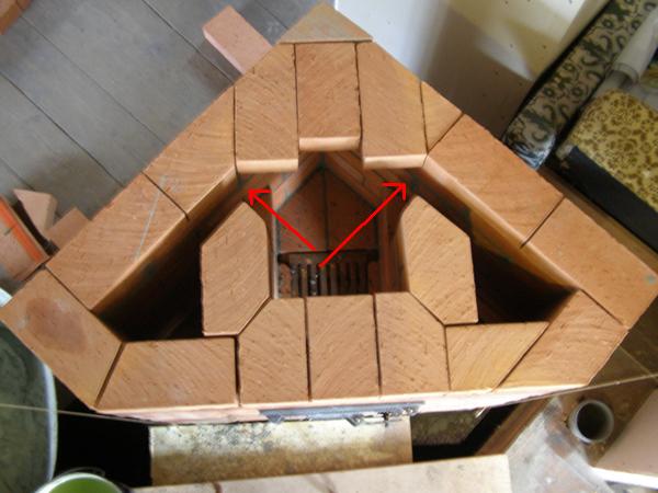

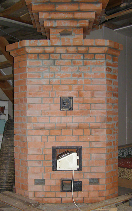

Причины недовольства. Печь сильно перегревается в районе топки (задняя стенки) и в боковых каналах на выходе из топки (показал стрелками на фото). Если нижняя часть печи в этом месте нагрета - рука не держит, то в верхней - ну да теплая, но не настолько, чтоб радоваться этому теплу.
Дров сжигал топку + половинку. Больше класть боюсь, потому как вообще перегрею в указанных местах, с неизвестными для меня последствиями
Т.к. первый блин оказался для меня комом, прошу помощи в содействии по поиску, предложению проекта печи. А эту печь решил разбирать Crying or Very sad

попробуйте уменьшить площадь колосника (прикрыть можно) наполовину и протопите печь

Скажите пожалуйста, прикрыть колосник лучше ближе к дверке или глубь топки?
Еще пробовал экспериментировать с поддувальной дверцей. Ее на половину нельзя открыть, огонь как из горелки. Последний раз протапливая щелку оставлял около см. Все одно, верх холодный (условно)

А проект выложить?, т.б., что уже оплачен...
Судя по фото 12-ого ряда, внутри не предусмотрена (и, естественно, не выполнена) футеровка ШАмотом?

-Проект выложить... без проблем! Только на сегодня, он у меня не на руках. По ходу возведения печи делал кой-какие изменения в порядовке (посчитал их не удачными). Это ни как не затронуло внутренние размеры печи
-Как Вы заметили футеровка не предполагалась. Ее и нет.

СообщениеДобавлено: Вт 7 Февраль 2012, 10:59 Ответить с цитатойВернуться к началу
РУСЛАН писал(а):
будут порядовки будут варианты... и думаю много,,,
Выкладываю порядовку (да простят меня создатели данного проекта)
За время, некоторого, отсутствия на форуме, проводил различные опыты по топки печи. Самый удачный вариант, это:
- Вырезал из железа лист закрывающий на половину колосниковую решетку. Первоначально закрыл заднюю часть колосника. Получил большее количество жара в передней части (сильный нагрев над дверцей). После чего стал закрывать переднюю часть колосника, жар ушел в центр.
- В дальний угол топки поставил три огнеупорных кирпича, на ребро. Задняя часть печи заметно подостыла, нет перегрева. Это радует!
- После пяти минут топки придавливаю задвижку, по максимуму (до дыма из прочистной дверцы). По мере прогарания дров задвигаю все больше.
Поддувальную дверцу держу открытой, на половину, минут десять. После стабильного огня закрываю, оставляя щель 5мм
- Где-то на форуме прочитал совет, розжиг дров производить сверху. Я им воспользовался, после чего считаю, это более правильным видом.
Что получил в итоге?
Печь на одной закладке топится 1.30-1.45 (до закрытия задвижки). Раньше время топки не замерял, но ощутимо меньше. Один раз попробовал добавить два полешка - 2 часа Радость (класс!). Более ровный прогрев. Причем верхняя часть нагревается до окончания процесса горения (это маленькая победа). Чуть огорчает более сильный нагрев по бокам печи, на выходе из топки.

Топливник слишком низкий... считайте что половина дров уходи сажей/недогаром.
Непонятно зачем два шибера и три ряда перекрытия.
При такой конструкции образуется колпак под самым потолком, где тепло не очень и нужно (наверное из-за этого и поставили третий ряд кирпичей), а остальные части печи нагреваются за счет прямого контакта с ДГ по типу как это делается в обычной печи с дымовыми каналами... только вот каналы слишком широкие, так как "включены" в параллель... ес-но что нагрев первым дело идет по щелям выпуска.
