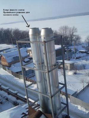

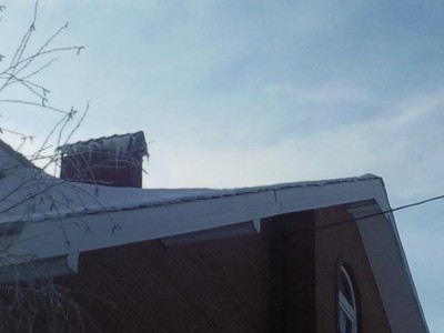

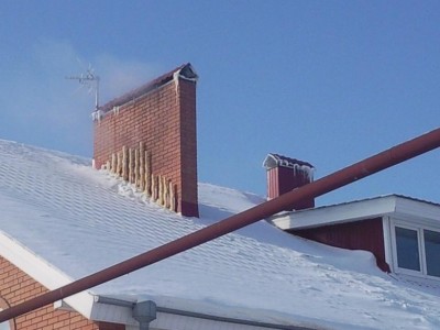

Очень распространённая ситуация-облединевший зонт на газоходе.
Для дымоходов - газоходов работающих "на газовый котел", зонтик ставить нельзя.
Для этого нужен конус.
конус вместо зонта

облединевший дымоход

Сообщения: 10150
СообщениеДобавлено: Чт 23 Февраль 2012, 17:00 Ответить с цитатойВернуться к началу
На трубы постоянно работающих отопительных приборов вообще никаких "зонтиков" лучше не ставить!
Вот на эпизодические приезды (раз-два зимой) или пользование только весна-осень, то возможно при условие не препятствующем выходе ДГ.
