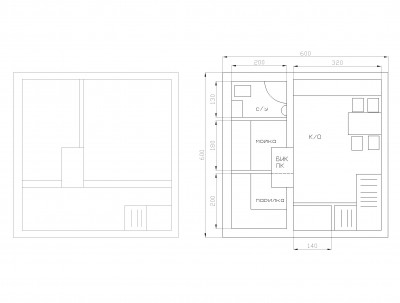

Здравствуйте дорогие форумчане! планирую дом-баню 6х6, второй этаж теплый "приподнят на 1.5 метра". заинтересовала печь-камин БИК ПК (9?). Можно ли на базе первого этажа, установить печь на втором этаже? не нашел порядовок к данной печи, может где-то есть на форуме? Планировка второго этажа не устраивает, но как говориться пляшут от печи.
черновой вариант

Забыл указать, сруб-бревно ошкуренное или брус 15х15см, моечная и парилка утеплитель+ гидро-паро изоляция+ вагонка. фундамент скорее ленточный ниже глубины промерзания. фундамент под печь отдельностоящий(как это сделать пока не знаю). дом расчитан на 4-х человек(два ребенка)

еще глупые вопросы: в данных печах каменка находится сбоку, подачу сверху реализовать не реально? и можно ли реализовать подогрев воды для помыться(и желательно со стороны моечной).

Oleg_protvino писал(а):
порядовка нужна была для расчета количества кирпечей, про глуну дверки и прочее я вообще молчу.
зная размер печи в основание и ее высоту (30 рядов) все считается легко
http://forum.stovemaster.ru/viewtopic.php?p=17007#17007

Евгений Колчин большое спасибо за ответ, ну и хочется конкретики, если еще сделать печь на втором этаже(если это конечно возможно), то на в скидку это 60 рядов +... Значит за работу около 120тыс.руб. или я что-то не так посчитал. Confused
