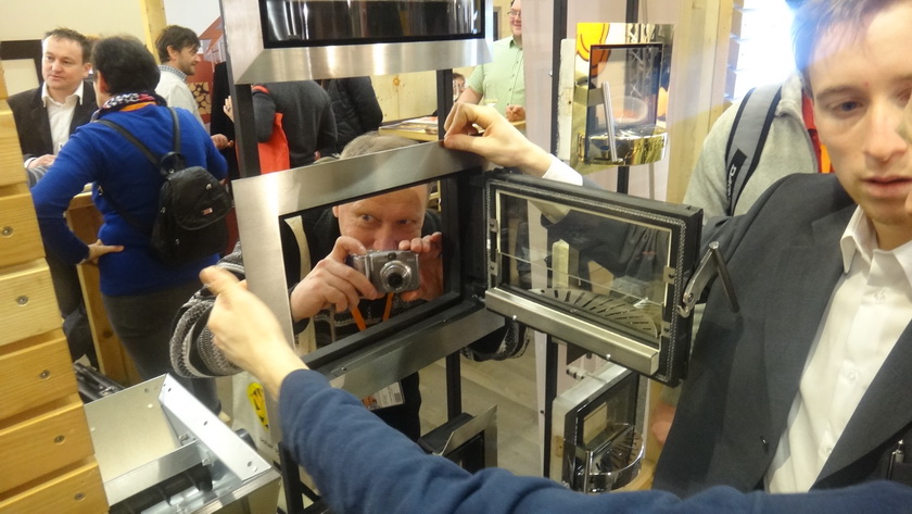

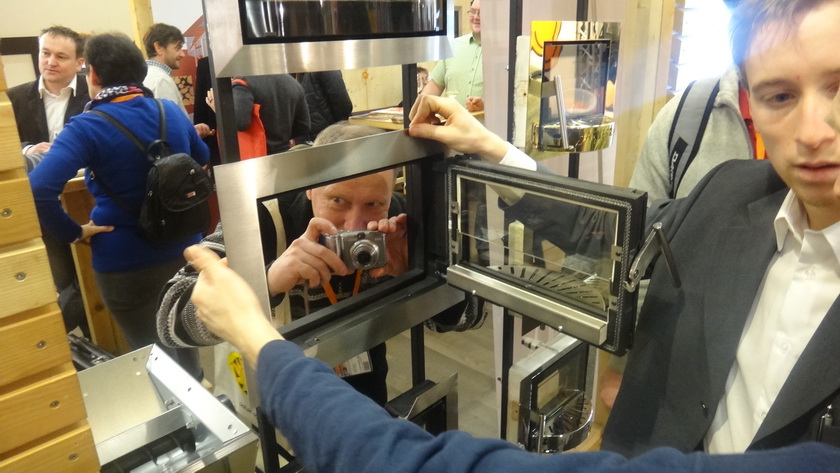

СообщениеДобавлено: Ср 6 Февраль 2013, 20:09 Ответить с цитатойВернуться к началу
а вы обратили внимание, через какую дверцу "подсматривает" Кириллов
Дверца с автоматическим открытием и регулировкой подачи воздуха в топку...
Сообщения: 6499
СообщениеДобавлено: Ср 6 Февраль 2013, 22:31 Ответить с цитатойВернуться к началу
Внимание обратил, но не понял.
Расскажите, что значит "автоматически"?
Сообщения: 10153
СообщениеДобавлено: Ср 6 Февраль 2013, 22:33 Ответить с цитатойВернуться к началу
автоматически, значит исходя из заданных параметров горения/температуры в топке
в Англии ружья кирпичом не чистят ... т.е. сейчас даже и не регулируют подачу воздуха, это все делает автоматика в той или иной мере

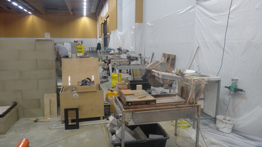

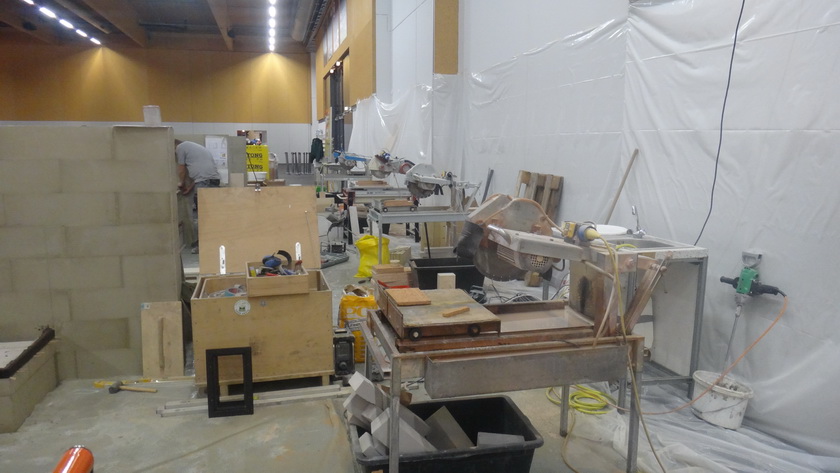

Сообщения: 10153
СообщениеДобавлено: Ср 6 Февраль 2013, 22:50 Ответить с цитатойВернуться к началу
роботов не было ... а вот для удобства работы предостаточно примеров, не исключение и станки
