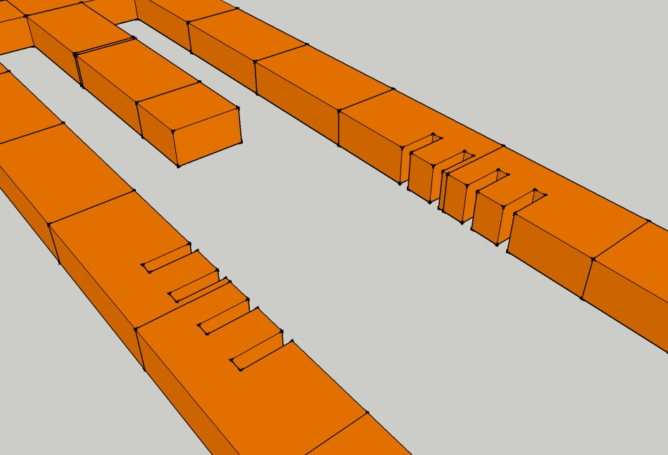

Павел Раст писал(а):
Это о щелях подвода воздуха в верхнюю часть топливника? Мне представляется, их наличие не определяет высоты топливника. Насчет "наружный кирпич полопается" - где именно, справа и слева от топки, и почему?
Boris759 писал(а):
топливник и так длинный,чего там еще удлиннять? как там все сгорать будет?
обоснуйте вашу панику. Сгорать будет например так. Первая закладка разогревает печь первоначально, а на образовавшиеся угли, распределенные кочергой по длине узкого заглубленного колосника, укладывается вторая закладка и равномерно сгорает.
высота топливника маловата.Вообще размеры должны соответствовать мощности печи.Ни разу не видел топки для метровых дров,какую вы предлагаете.Первая закладка толком не сгорит.не даст толковой Т и сажи выкинет в колпаки.
Насчет щелей-во кусок наружки-вы б хотели печь делать из такого кирпича?
Действительно, задача в том, чтобы сгорела толково и дала толковую Т. Мне кажется, что сгорит и даст. Задвижку прямого хода тоже можно открыть или закрыть для толкового разгорания и равномерного разогрева. Кстати, ее можно время от времени использовать и для прямого движения огня на рассечки второго яруса, что, возможно, даст некоторое выжигание сажи.
Такого или практически такого, самый тонкий ус можно и удалить. Такая гребенка как раз представляет из себя компенсаторные швы для температурного расширения, ведь они направлены именно в сторону нагрева.

Boris759 писал(а):
при чем "ус"? лопнет за ним сам кирпич. И вообще....
Может быть и лопнет. Вот картина термического расширения, приближенно.
Расширится кирпич в топке, уложенный на ребро, от него расширятся гребни кирпича стенки. Это все бы ничего, если бы расширившийся кирпич топки, приклеенный раствором к гребню, не растащил его, что и повлечет трещину. Я согласен.
Как решение этого вопроса можно принять зазор для независимого расширения между топкой и стенкой. Собственно, этим зазором, сделав его достаточной ширины, можно и вообще заменить щели гребенки.
И становится все это очень похоже на шов между стенками, оставленный без заполнения, и как бы кто-то его предложил назвать в данном случае, если не сухой шов. Сухой шов и есть. Вероятно, порядовку в районе топки следует еще раз с учетом этого разделения стенок перепроверить внимательно на предмет прочности.
Elm
Сообщения: 1413
СообщениеДобавлено: Ср 29 Февраль 2012, 11:04 Ответить с цитатойВернуться к началу
Лопнет по другой причине: в отличии от показанного на рисунке, нагрев быстрее пойдет по поверхности кирпича и тонкому отдельному фрагменту - т.е. вот будет такой себе термоклин вбитый в кирпич.

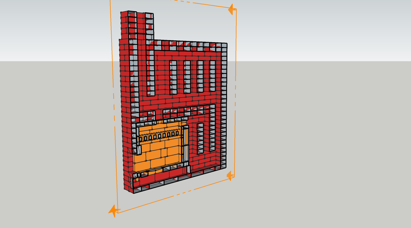

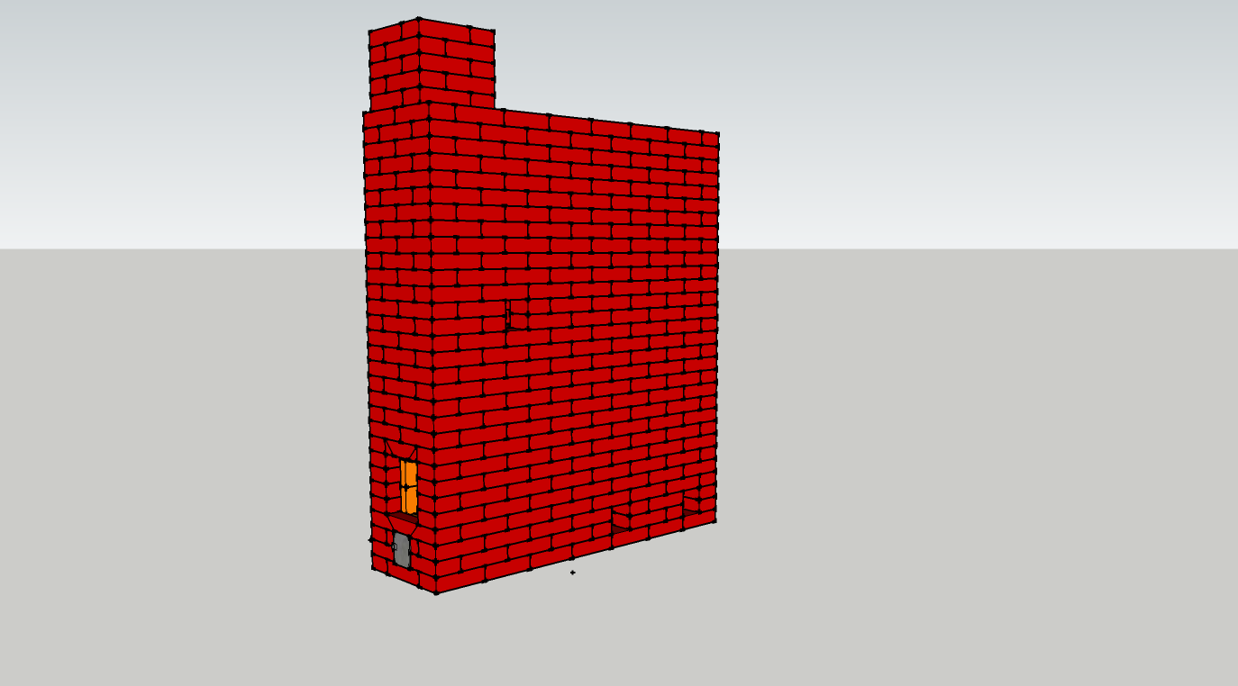

СообщениеДобавлено: Чт 15 Март 2012, 00:16 Ответить с цитатойВернуться к началу
вот дополнительно срез и общий вид
Срез
 Размер файла:  73.72 КБ
 Просмотров:  792 раз(а)
общий вид
 Размер файла:  43.56 КБ
 Просмотров:  730 раз(а)

СообщениеДобавлено: Чт 15 Март 2012, 08:11 Ответить с цитатойВернуться к началу
Топливник слишком низкий. "глубина" пода неудобна - 4 полена засунете, 5-е как собираетесь - кувалдой пропихивать?

СообщениеДобавлено: Чт 15 Март 2012, 22:42 Ответить с цитатойВернуться к началу
На мой взгляд, вертикальная щель в дальней стенке топливника в опускной канал - это хорошо. Благодаря ей, помимо дожига опускающихся газов во время топки, по окончании топки холодные слои воздуха протянутся по низу пода, не выстужая разогретого верха, и к тому же пройдут вдоль догорающих углей. Все же при всем при этом, если бы был заглубленный колосник на всю длину топки, эффект был бы еще большим, как мне представляется.
Вопросы между делом.
А чем вызвано стремление сделать печь настолько узкой?
Как расположена топочная дверца, изнутри отапливаемой комнаты или снаружи двух отапливаемых комнат, между которыми печь, и труба в простенке (как тогда предполагается наслаждаться теплом самых теплых углов)?
Зачем, вам видится, распирающие фигурные шамотные кирпичи и чему служит их фигурность?
.. Я бы сделал топку длинней. Заложить ее в глубине по высоте хотя бы насухо потом всегда будет можно, при этом получив дополнительный шамотный аккумулятор тепла. А если оставить покороче, как есть, то и дров меньше за закладку войдет, и зеркало печи, в целом, труднее будет равномерно прогреть.
Рассечки в верхнем колпаке я бы сделал разными по высоте, выстроеными по убыванию высоты на ряд в соседних столбиках, самая высокая у трубы - чтобы разбить подсасывемый в подвертку дым на потоки, омывающие рассечки (прочистные отверстия тоже помним).

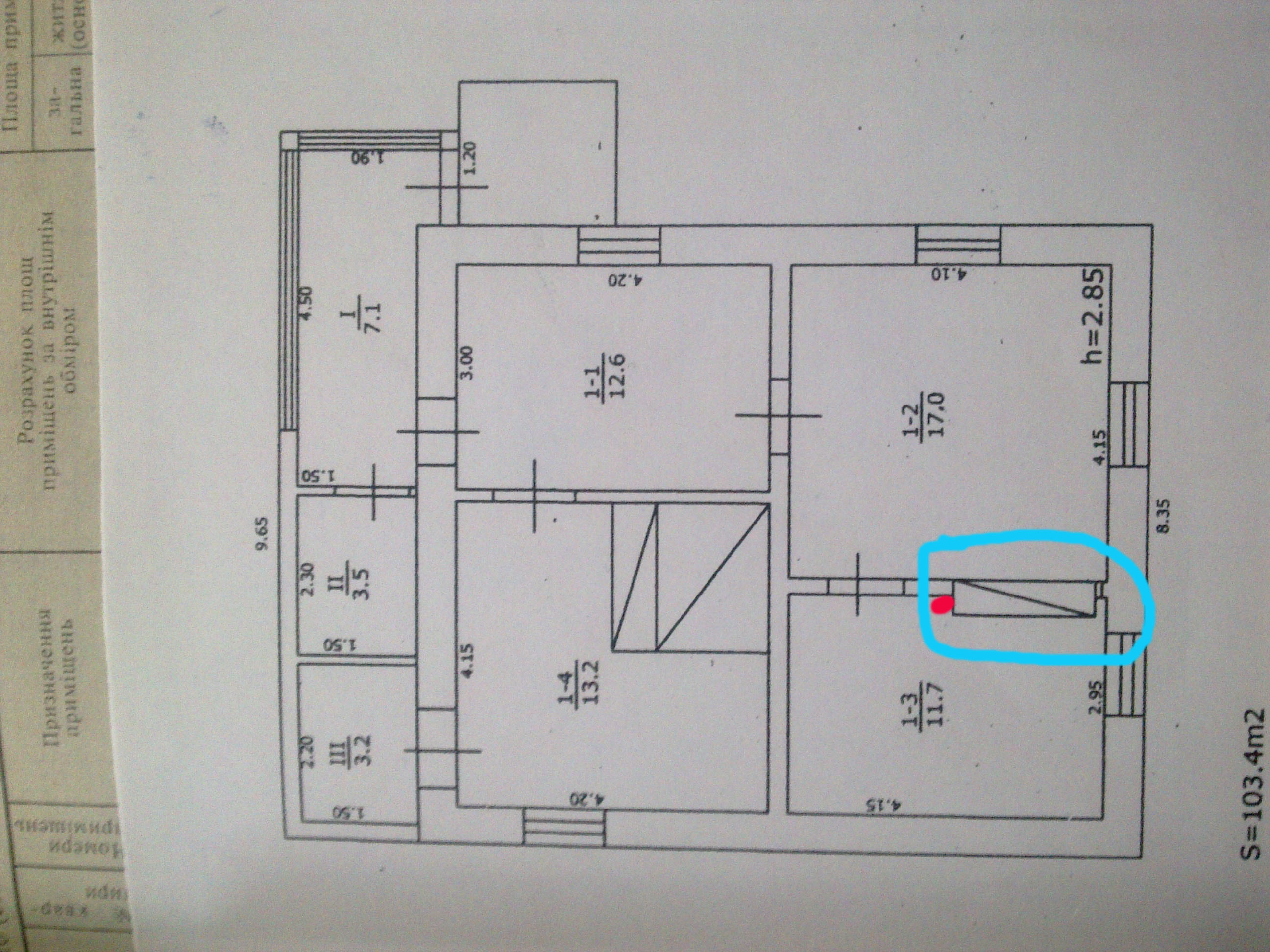

СообщениеДобавлено: Сб 17 Март 2012, 01:12 Ответить с цитатойВернуться к началу
"глубина" пода неудобна" - если поднять основные дверки то глубина пода увеличится?
заложен очень узкий фундамент (наверное)
на схеме расположение печи и показано где топливная дверка.
печка почти до потолка и труба выходит на чердачное отделение.
шамотные кирпичи служат решеткой дожига и поддерживают боковые стенки (по другому организовать ВВ я не придумал) их фигурность просто для красоты. если бы сам резал кирпич, то наверное выбрал бы форму попроще.
на рисунке лазурным показана печка. красным топочная дверь.
 Размер файла:  681.97 КБ
 Просмотров:  793 раз(а)
