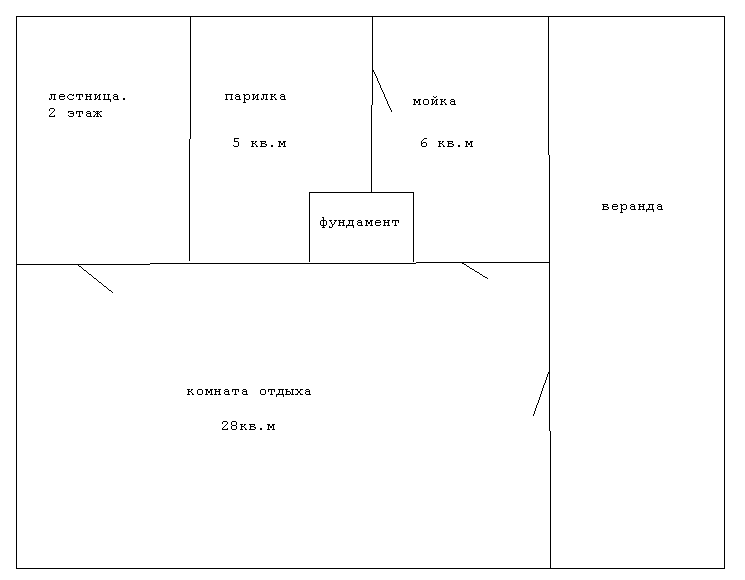

сруб из бревна диаметр 300мм, пятистенок. Фундамент залит под печь в бане.
Клиент хочет обогревать комнату отдыха и плюс еще второй этаж за счет только печного отопления.
Вопрос. Нужно каким то образом выстроить отопительную печь+ банную в одну трубу, да так чтобы еще отапливать комнату отдыха и второй этаж.
Фундамент долить не проблема, сделать проем между комнатой отдыха, парилкой и мойкой не составит труда.
Есть ли уже подобные решения? поделитесь опытом.
А то меня в тупик поставил клиент.

Чертеж надо...

не дает выложить схему, какое разрешение можно здесь разместить?

Сейчас все попробую исправить и выложу сразу же
схема

про второй этаж более менее понятно, на трубе скорее всего щиток будет.
Меня больше беспокоит первый этаж. По схеме все упирается в стену, которая разделяет комнату отдыха и парилку с мойкой.
Условие таково, что печь в бане и отопительная в одну трубу

Наверное проще всего будет, если печь выдвинуть на кирпич в комнату отдыха, для чего добавить ей длины или ширины.

Есть такое мнение, думаете будет достаточно, чтобы обогреть комнату?
Был вариант вести полноценную печь в комнате отдыха и в нее же сделать уход из банной печи, при этом печь в комнате будет не в стене а полностью 4 сторонами в комнате, в стене будет только переход из банной в отопительную

А Вы не могли бы масштабировать план и указать размеры?
