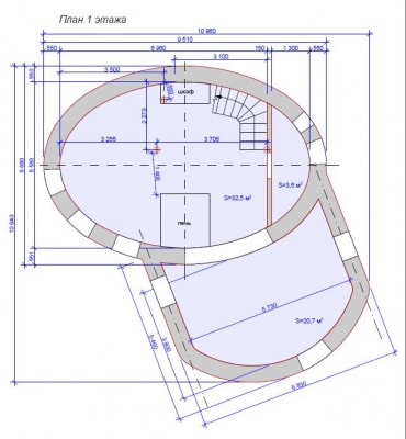

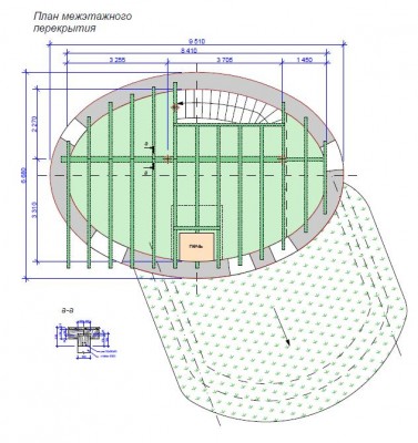

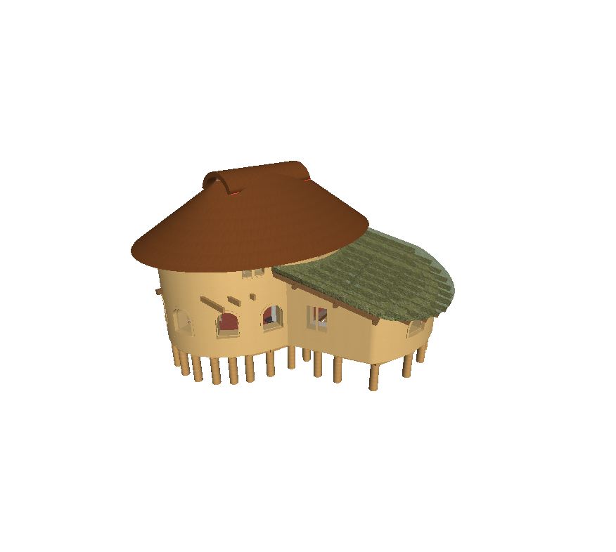

Ищу печника для строительства печи в Киевской области, 60 км от Киева.
Дом из монолитного самана, толщина стен 50-60 см. Высота первого этажа 2,5 м. Перекрытие 30 см. Второй этаж мансарда. Высота конька от нуля примерно 8 м. Крыша камышовая куполообразная, угол наклона 42 градуса.
Печь отопительно-варочная с камином и водогрейным баком. Также хотим использовать эту же печь для обогрева второго этажа, ну типа двухярусная. Сперва очень хотели русскую с горнилом, но не знаю получится ли это всё соеденить в одной печи? Углы в печи должны быть скруглены и камин должен быть арочным с красивой каминной полкой. Есть кирпич б/у 1905 года, 1200 шт, если необходимо, то докупим ещё. Готов бетонный фундамент, размером 165 см на 175 см Печь основной отопительный прибор в доме. Ещё нужно отопить ваную, но это другая история.
Итак, планирую дровяную печь эксплуатировать в период с октября по апрель для:
1. отопления помещения первого и второго этажа;
2. для нагрева воды помыться в душе, использовать также умывальник, помыть посуду на кухне.
3. готовить кушать;
4. иногда посидеть у камина.
Планирую использовать обычную газовую плиту, подключенную к балону, для готовки еды в период с май-сентябрь. Гарячую воду с печи использовать не буду. Если помыться, то холодной, иногда в баню сходить. Если необходимо горячая вода для помыть посуду, то можно и на газовой плите нагреть кастрюльку с водичкой.
Смысл в том, что я так жил прошлое лето, так сказать опробывал на себе. Очень хочется по-меньше зависеть от електричества и других "центральных систем комфорта".
Надеюсь найдётся печник, который сотворит сие в нашем доме.
План Межэтажного перекрытия
 Размер файла:  76.84 КБ
 Просмотров:  803 раз(а)
Условный план 1 эт.
 Размер файла:  58.08 КБ
 Просмотров:  795 раз(а)
Вид 3D
 Размер файла:  28.5 КБ
 Просмотров:  791 раз(а)

В какую сторону от Киева?
В целом, размещение печи недостаточно для качественного обогрева дома - для этого ей надо стоять ближе к центру
Она также должна обогревать кухню(одноэтажная чатсть дома).

А дом уже стоит ,или только в 3-D ?
Он что на сороканожкиных ножках ?
Light_Fli
Зарегистрирован: Вт 27 Декабрь 2011, 16:25
Сообщения: 10
Регион: Киев
СообщениеДобавлено: Чт 1 Март 2012, 09:34 Ответить с цитатойВернуться к началу
Стены дома построены на 1,5 метра, в этом году дом домстроим и переедем жить.
Фундамент дома на сваях.
