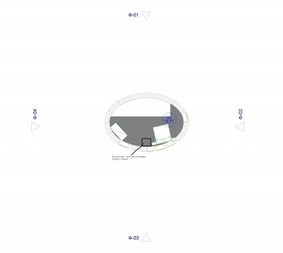

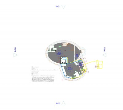

Даю план дома, все нарисовал и описал, думаю понятно!
Второй этаж
Первый этаж
 Размер файла:  168.05 КБ
 Просмотров:  1328 раз(а)

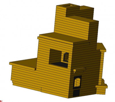

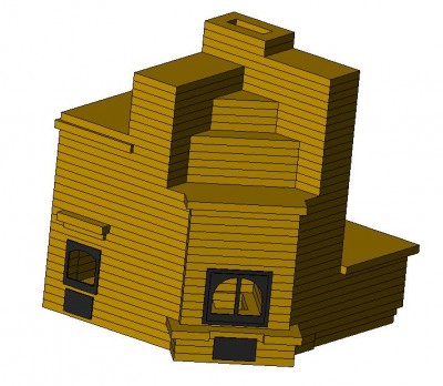

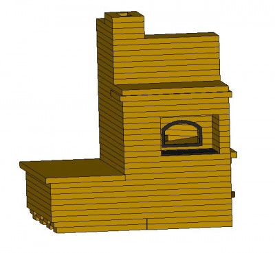

Вот такую будем ставить на родине Циолковского...

Хороша печь. А внешний размер печи без лежанки и с лежанкой подскажите?
СообщениеДобавлено: Сб 3 Март 2012, 08:57 Ответить с цитатойВернуться к началу
5х7,5
А вообще печь должна рассчитываться по теплопотерям конкретного дома...
СообщениеДобавлено: Сб 3 Март 2012, 21:52 Ответить с цитатойВернуться к началу
лежанка 8х4, высотой 10 рядов...
