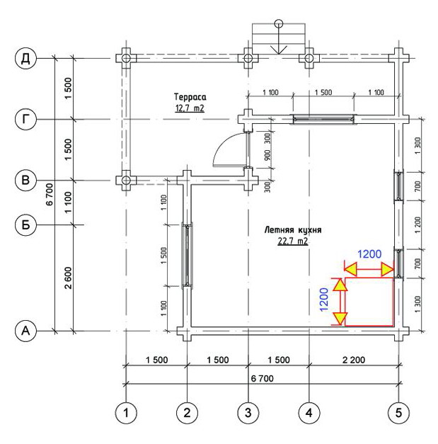

Нужен печник для постройки в дачном доме круглой или угловой печи.
Дом из бревна диаметром 200 мм. Высота потолка 2700 мм. Размеры фундамента и сам фундамент указан красным шрифтом.[/b]

По факту, даже если делать холодную четверть, печь получиться максимум 3.5х3.5 кирпича...

Получается что фундамент надо увеличивать? Я правильно Вас понял.

Зависит от того, какую печь хотите...
Можно было просто отодвинуть фундамент печи на некоторое расстояние от стены и сделать так называемую "холодную четверть"(при этом можно заделать пространство за печью, получая с него нагретый воздух) или просто отодвинуть, тогда: http://forum.stovemaster.ru/download.php?id=10847
В любом случае впритирку к деревянной стене печь ставить нельзя ибо не соблюдать ППБ - давать работу пожарникам.
Еще можно сделать по глухой стене дымоход (и печь ес-но), как это изображают в старинных домиках.
http://wallpaper.goodfon.ru/wallpaper/previews-middle/206855.jpg
В стене ес-но при этом проем, а противопожарные меры относятся уже к торцам стены.

Да хватит там фундамента.Просто придется угловую печь строить сложной формы.Пиления кирпича очень много, печка дорогая получится.

Boris759, да какое там поместится?! - минимум 38 см "от дыма" хоть так, хоть иначе надо отступить.
Самая большая, если не увеличивать фундамент, будет квадратная, а самая меньшая - треугольная.
Максмил, вот отрежьте от стенок зону в 380 мм и если кто-то заикнется что там может быть печь (ПП-разделка ес-но не в счет), так сразу и спрашивайте про ППБ rtfm

"Отрезал 380" и печь всунул? Так уже ж будет 510 до дыма. Считать умеете?.И потом,380-до незащищенного,а сделайте стену защищенной с применением листов нержи или оцинковки и базальта то и 250 хватит. Может вы и распушки делаете 380 от дыма- дело ваше.

Boris759, Вы невнимательны...
Возможно в Беларуси ППБ другие, но возвращаясь к табличке и к тому, что заказчик из МО: даже в случае открытой отступки при защищенной от возгорания стене (кстати, расстояние-то от защиты считаем, что не только слой нержи, а еще и теплоизолятор нужен), ширину разделки надо взять >= 260 мм, что кирпич и два шва.
Итого у нас на печь меньше метра, а, значит, ее габарит (ребро для квадратной, диаметр для круглой, катет для треугольной) будет 3.5 кирпича или меньше, что возвращает к моему самому первому посту:
Я и Вам рекомендую в целиком деревянном доме делать распушку такой ширины: http://forum.stovemaster.ru/download.php?id=10847

Все там влезет.Я уже прикидывал.Лень рисовать просто-потому что столько угловых и пилить неохота,а тогда зачем рисовать....Делаете распушки 380---на здоровье. Вас Ельм на форуме слишком много,но это не значит что вы во всем дока. :hi
СообщениеДобавлено: Пн 12 Март 2012, 10:06 Ответить с цитатойВернуться к началу
Зачем угловая печь?Кухня летняя исходя из этого вероятно нужна шведка простая.У вас фундамент указан впритык к основному,а какой реально зазор между ними?

Диаметр круглой печи получается в районе 80ти см. Есть даже старинная топочная дверка для круглой печи Smile .
СообщениеДобавлено: Пн 12 Март 2012, 11:16 Ответить с цитатойВернуться к началу
у вас фундамент на сколько я понял 1200 х 1200 места вполне хватит для печи и угловой или квадратной если хотите круглую то заказ каркаса круглой печи тоже не дёшево стоить а плюс материал и работа печника может лучше угловую подумайте

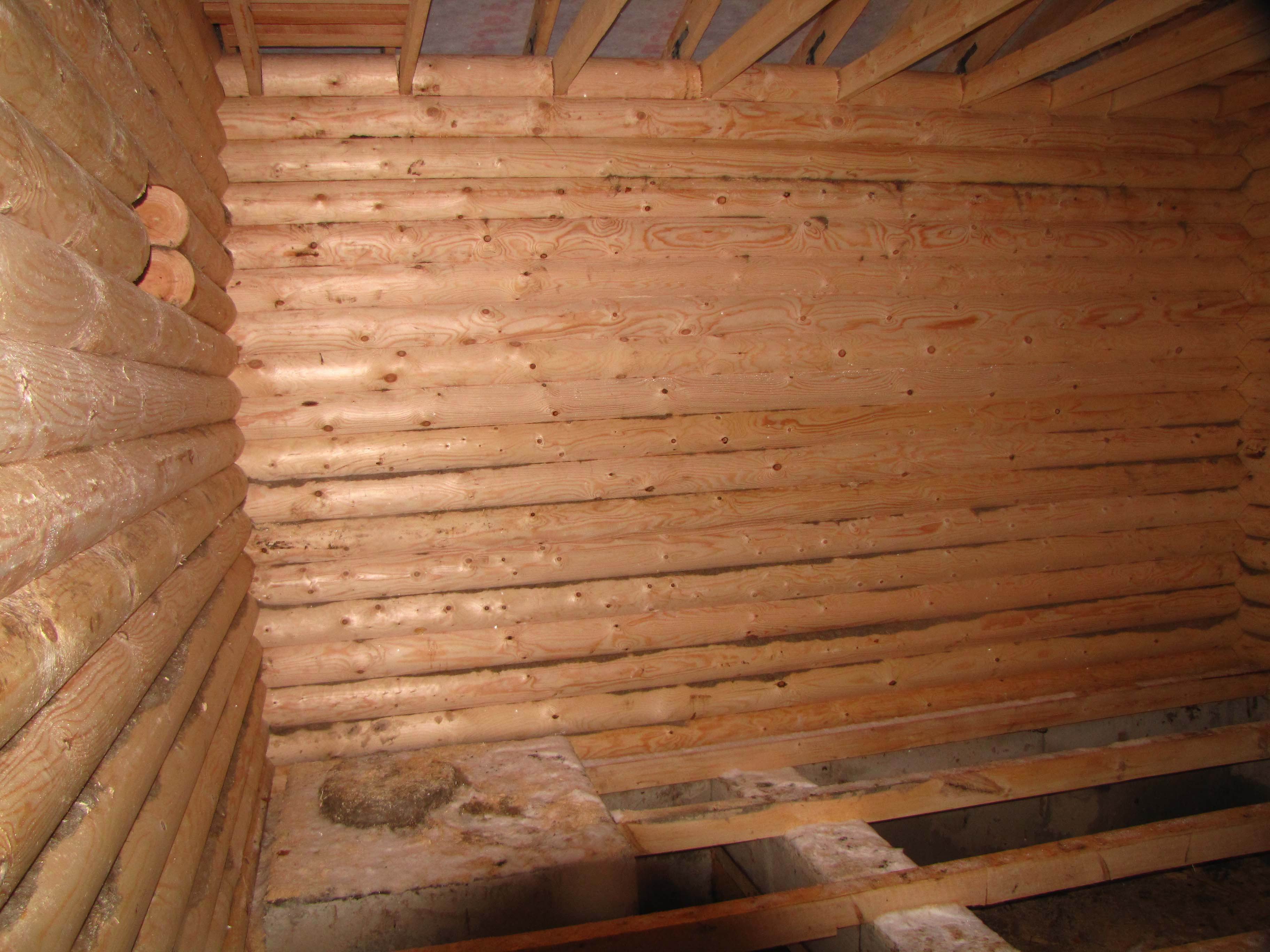

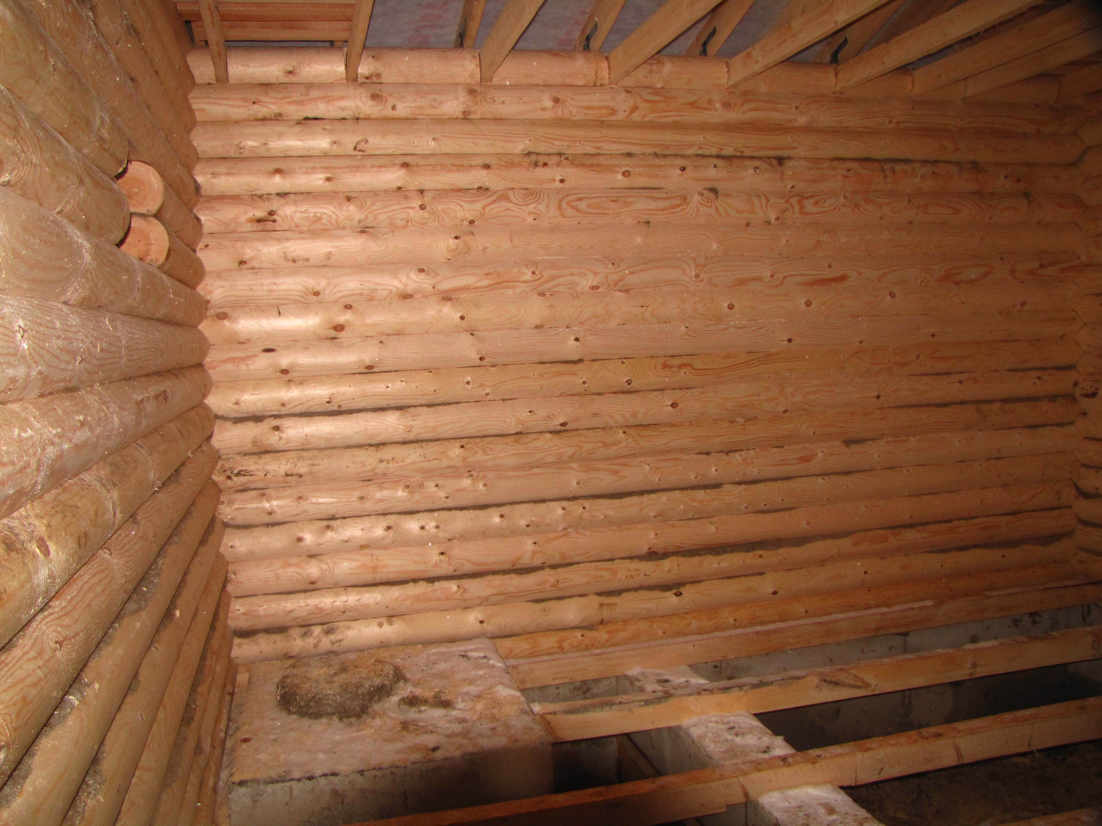

Максмил
Зарегистрирован: Вс 11 Март 2012, 13:43
Сообщения: 7
Регион: Моск. обл
СообщениеДобавлено: Вт 13 Март 2012, 13:05 Ответить с цитатойВернуться к началу
Вот вам еще повод для размысления.
 Размер файла:  645.25 КБ
 Просмотров:  772 раз(а)
Максмил
Сообщения: 7
Регион: Моск. обл
СообщениеДобавлено: Вт 13 Март 2012, 13:12 Ответить с цитатойВернуться к началу
футляр стоит 10 000 руб,
Если они высотой 700мм не так критично,а кирпичей надо по моему меньше чем на угловую и квадратную.
