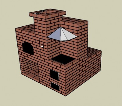

СообщениеДобавлено: Чт 2 Август 2012, 02:54 Ответить с цитатойВернуться к началу
хотелось бы что-то похожее на рисунок ))
так как важны конкретные габариты и удобство пользования.
высота потолка всего 1900мм, кроме того, 200мм придется пожертвовать на деревянный настил под печью, который будет подпружинен столбами..

Сообщения: 6020
СообщениеДобавлено: Чт 2 Август 2012, 07:59 Ответить с цитатойВернуться к началу
Тогда уж под ХК сделайте опускающиеся параллельно каналы (можно и колпак - только перекрывать сложнее...), да ДТ-3 разверните на другую стенку.

Jackonya
Зарегистрирован: Пт 29 Май 2009, 18:37
Сообщения: 64
СообщениеДобавлено: Чт 2 Август 2012, 10:21 Ответить с цитатойВернуться к началу
Имеете в ввиду, вместо ниши для дров устроить опускные каналы?
А ДТ-3 развернуть некуда - с одной стороны отступка от стены, с другой - узкий проход в другую комнату.
Elm писал(а):
Взять исходником обычную варочную печь на шканцах (которые заменят брусы опоры), с нее дым запустить в лежанку, а потом в стенку на три оборота.
Подовую часть сделать отдельно...
А нельзя ссылку на сию печь, глянуть конкретнее?
подовая часть слева и планируется отдельно, просто для жесткости перевязана со всей печью, а выхлоп из нее в щиток через опускной канал.
из плиты - сначала в лежанку, а потом - в щиток.
Вот только вопрос, если я сделаю лежанку колпакового типа с перекрытием на столбиках (не с горизонтальными каналами), будет ли нормально прогреваться от плиты?
И верхний щиток тоже хочу колпаковым сделать, так как щиток принимает в себя и от плиты, и от подовой части, и от буржуйки...
Elm
Сообщения: 1413
СообщениеДобавлено: Чт 2 Август 2012, 10:52 Ответить с цитатойВернуться к началу
Плита на шанцах - это я просто для примера, как можно сделать топку не теряя высоты: http://rembud.ru/4/1_53.html
Вместо дымооборотов можно сделать колпак, но рекомендую все таки их делать два - вот как все печи у Кузнецова...
Подовую часть лучше напрямую выводить в дымоход иначе получится сложная и капризная конструкция... вот если бы именно ХК (с ее плотной дверкой), то можно было бы.
