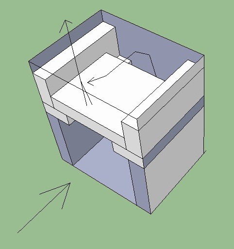

Господа!
Задача: я геолог в Аргентине. Надолго. А в горах холодно, особенно ночью зимой. Аргентинские печи - буржуйки из жести. Прогорают сразу. Дров не напастись.
Снимаю дома для житья - тут они в один кирпич, Щели...
Приходится часто переезжать.
Нужна печь, чтоб увести мог, и сам делать (сварить).
Задача печи: тепло (относительно) с вечера до утра. Помещение 40м.кв.
Металл?
Холодно, блин....
Надо понимать, что не один я такой.
Народу в "поле" работает немерено!
Есть печки на соляре, но вонь страшная.
С уважением к мастерам.

В голову приходит что-то типа каменки с двойным корпусом:
1) первичный тяжелый корпус, чтобы мог выдерживать высокие температуры - в нем колосник, а вот зольник можно сделать отсоединяемым для удобства переноски.
2) внешний легкий корпус, чтобы печь была безопасной. По примеру, каминных кассет воздушный промежуток используем для быстрого нагрева воздуха. Его можно сделать съемным и разборным.
3) камни (или кирпичи), что даже и не переносим, а находим на месте - они должны находится прямо на первичном корпусе или даже в зоне циркуляции ДГ, а служат теплоаккумулятором.
Также можно рассмотреть вариант, когда в роли ТА выступит вода, но тогда возрастают требования к качеству сварки.
4) дополнительный ребристый элемент трубы - экономайзер для нагрева воздуха и повышения кпд.

Вот, примерно так. Железный ящик(передней стенки с топочной дверкой, и верхней с отверстием под трубу на рисунке нет) изнутри без раствора(насухую, впритирочку друг к другу)выложенный кирпичом. Ход газов показан стрелками. Высота печи - на Ваш выбор - сколько поворотов (горизонтальных перемычек) сделаете, такая высота и будет. Верхняя крышка ящика снимается(может крепится на болтах), при сборке печи - щель замазывается глиной, например. Марка металла - по-фигу, толщина тоже, практически, хоть 1,5 мм( от Вас зависит, насколько презентабельна будет печь)...
При переезде - открутили крышку, вытащили и сложили кирпичи в мешок, загрузили в машину ящик и мешок и - вперёд и с песней...

А насчет всяких колпаков, герметичных дверей, вентиляторов и аналогичного СУПЕР? не заморачиваться?
Кирпичи. И топку обложить внутри? а с наружи надо?
Мне б инструкцию, да чертеж (экскиз с размерами). А то коробка обувная получится.

Очень взаимоисключающие свойства вы даёте
Железо не может хранить тепло, тление даёт много дёгтя
Единственное упоминание на что-то похожее, т.е. железная печь без кирпичей, греющая всю ночь дано вот по этой ссылке:
http://forum.stovemaster.ru/viewtopic.php?p=39373#39373
Был опыт знакомства с буржуйкой такого типа, вещь обалденная, с вечера в вагончике протопили, всё ночь жара до не могу, утром на остатках тепла даже ещё суп сварили. И это заметьте без колодцев и ни одного кирпича кладки! Всё только за счёт углей и их медленного дожига.
Конструкция не проверена, автор не очень общительный
Подробнее по конструктиву цитаты подобраны мною тут:
http://www.stroiteli.info/archive/index.php/t-2915-p-2.html
Сообщение от 13.07.2011, 12:47
Нашёл тут описание железной печи Смирновым, может кому интересно...
http://perepel.com/forum/viewtopic.php?f=36&t=899
Если честно и без мата..... не знаю как по мягче.... ну не то это для обогрева.
Из железных печей видел только один удачный экземпляр, Вечером туда закидали охапку дров, закрыли ...... на улице было -35.... вагончик хоть и жилой но кто пробовал в этом жить меня поймут как там может быть холодно....... Всю ночь жара аж до не могу, а утром ещё на остатках тепла суп сварили с чаем. А эти булерьяны ...... ну мягко говоря не руками собраны.
А по мне лучше кирпичной печи ничего нет, Кстати из неё экономку куда проще сделать чем из железа.
Вот например когда я жил на 600 км севернее Ханты-Мансийска нам на отопление дома 40 кв хватало 4 куб дров в год, а там зимы долгие..... да и -40 не редкость.
Записывай, всё как всегда элементарно...
Особенности (рассказываю что видел):
Сама печка была собрана из трубы (хотя это сути не меняет)
Колосников нет.
Вьюшки нет
поддувало врезано в торец печки чуть ниже "топочной дверки" (куда дрова грузим), Хотя на мой взгляд можно было и в топочную дверку врезать как на булерьяне
Дверка в топку и поддувало должна закрываться так что бы исключался подсос воздуха
В частности это было реализовано с подбором двух труб так что бы внешний диаметр одной совпадал с внутренним другой.
Меньшая труба ясный перец с торца заваривалась.
На поддувало взята труба где то дюйма два, в неё так же вставляется чуть меньшего диаметра.
На трубе поддувала по бокам просверлено по 3 дырки (слева, справа). Примерно по 6-7 мм
Сам процесс: Накидываешь примерно половина топки дров, это для задания температуры, поджигаешь. В поддувале заглушка вынута полностью.
Когда хорошо разгорится, закидываем полную топку и вставляем заглушку в поддувало, но не полностью, а что бы дырки по бокам не перекрывало. По сути получаем медленное горение. по мере горения поддувало потихоньку прикрывается.
Так вот когда там останутся одни угли (на взгляд это где то примерно пол топки), поддувало закрывается полностью. И всё
Кстати нечто похожее но в кирпиче пробовали, так это чудо даже опилками топить можно.
Насыпали опил, ведра два, сверху дрова (желательно что то не очень толстое), разжигаешь как разгорелось хорошо, дверку плотно закрываем. По времени экономичней чем с дровами получается ... имхо да и дешевле на порядок.
А если ещё опил с пилорамы ленточной (там они для смазки солярку льют) так это вообще песня получается. Правда подсушить бы опил не помешало, а то слишком много воды иногда бывает.
Т.е. Кусок железной трубы с дверкой и краном-поддувалом в одном торце и выходом трубы с другой стороны (по оси?)
Но должен огорчить -- герметичности имеет смысл добиваться, т.е. варить и собирать нужно качественно
МетОда топки такая: при доступе воздуха дрова сжигают до образования углей, т.е. просто выжигают летучие, чтобы они не текли потом по трубе, ну и попутно разогревают топку и выходят на режим сгорания углей (углю большая температура нужна для сгорания). Поле этого пиролиза горячие угли (пол-топки) оставляют без притока воздуха через дверки и печь всю ночь топится только от воздуха который периодически засасывается трубой при остывании печи.
Очень сомнительное действо, но вот есть человек который это утверждает.... Вроде конденсат не течёт (он его выжег на этапе растопки) Труба стало быть тоже должна быть довольно плотно собрана и, видимо, не слишком высока, не знаю....

Я даже думаю, что лучший вариант -- объединение идеи вышепоказанной печи с печью Бурмистрова
Т.е. железная Русская печь с герметичной дверкой "типа-шесток"
Выход из жерла небольшим колпаком-боровом назад, или даже топливник сделать из вложенного внутрь старого газового баллона, чтобы не сильно нагревалась наружная поверхность, а топливник оставался раскалённым
Опять же есть готовые дверки герметичные с клапаном для воздуха и привинтить их к железному отверстию -- проще , чем в кирпичную кладку

Еще раз спасибо за внимание!
Посмотрел сайты, внимательно прочел тексты...
Как консилиум врачей у больного - каждый предлагает что то свое.
И спрашивают у больного: "Как будем лечить?"
А я не знаю! Кадетских корпусов не заканчивал...
Размеры нашел только у http://ypbv.narod.ru/Constr/PechuDachnaya1/PechuDachnaja1.html
Да и то не понял, что внутри большой трубы варить.
Для печника понятно про дожиг, катализаторы всякие.
А я дырки в земле бурить научен. Камни знаю. Глин разных видов различу.
Дом если кто строит, про фундамент подскажу.
Эксперементировать и делать много печек и опробывать не могу.
Делать без чертежей на "глазок" - делетанство.
Сам разработать печь не научен.
Хотел бы получить деталировки. Может есть у кого?
Наглею, наверное. Но просящему дают.
И не обижайтесь на меня. Вы - ПРОФИ в печном деле, а я в другом.
