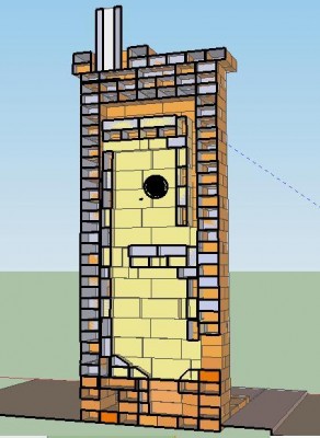

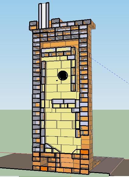

Уважаемые специалисты.Оцените пожалуйса конструкцию печи.Может быть есть какие то ошибки.Летом будем класть.Хотелось бы не ошибиться.Будем благодарны за любые комментарии и советы.
футерованы топка и колпак.

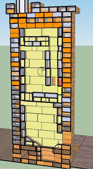

полная футеровка
 Размер файла:  46.43 КБ
 Просмотров:  807 раз(а)

Elm
Сообщения: 1413
СообщениеДобавлено: Вс 18 Март 2012, 11:10 Ответить с цитатойВернуться к началу
Слишком высокая для обычного помещения - под самый потолок печку как нельзя, так и довольно трудно.
Непонятно с футеровкой - смысла особого смысла футеровать больше чем топку нет... ставить красный кирпич прямо на шамотный нельзя, как и надо предусматривать вертикальные развязки расширения... также желательно не перевязывать красный и шамот.
Высота помещения 2430 мм,печки-2250.Два верхних ряда-это просто для красоты и заодно облицовка сэндвича.Вообще об уменьшении высоты на два ряда думали.Но это уменьшит высоту колпака.Не скажется ли это на экономичности печи?
Где то было написано,что при такой мощной топке на колпак -действует большая температурная нагрузка,и он может треснуть.Поэтому во втором варианте футерован только колпак.Но в этом случае сечение восходящего после колпака канала получается70 на 400,т.е меньше чем выход из топки-130 на 260.Есть сомнения.Можно ли так делать.Не ухудшит ли это работу печи.Поэтому и сделан второй вариант с полной футеровкой.
Красный кирпич перекрытия отделен от шамотного зазором.На боковых поверхностях, для соблюдения зазора буду класть картон-5мм.

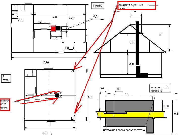

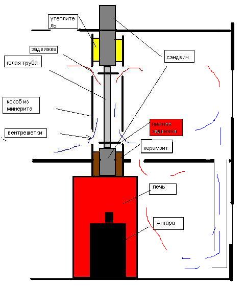

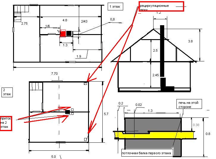

Дымоход будет железный. Появилась идея отапливать и мансарду, используя тепло от трубы. Хотим сделать как на рисунке. Скажите пожалуйста, работоспособна ли такая конструкция.
 Размер файла:  33.3 КБ
 Просмотров:  805 раз(а)
Elm
Сообщения: 1413
СообщениеДобавлено: Вт 10 Апрель 2012, 19:32 Ответить с цитатойВернуться к началу
Конструкция вполне рабочая, только вот мощность вряд ли превысит 3 кВт/м2 поверхности "голой"трубы, иными словами греть будет чуть-чуть.
Для того, чтобы увеличить нагрев, на поверхность трубы жестко крепят разного вида кольца или приваривают ребра...
Замечу, что если у ДГ отберете слишком много энергии, конденсат не то что капать, а ручейком будет литься, что, впрочем, можно решить на техническом уровне, отводя его в канализацию.
Boris759
Сообщения: 272
Регион: Belarus
СообщениеДобавлено: Вт 10 Апрель 2012, 19:39 Ответить с цитатойВернуться к началу
Вполне.Если хотите нормально нагреть кирпичн.щиток будете топить не более полутора часов.Соответственно наверху через полтора часа все нагреется .Только и остынет всё быстро.
верамихайловна
Зарегистрирован: Пн 26 Сентябрь 2011, 20:41
Сообщения: 80
Регион: гжель
СообщениеДобавлено: Вт 10 Апрель 2012, 19:43 Ответить с цитатойВернуться к началу
То есть вы хотите сказать что стоит попробывать поставить экономайзер на трубу?
в режиме длительного горения камин эксплуатировать не буду.Вы сами говорите что обрезки дадут много тепла и быстро.Вот и хочется его как то использовать.Интенсивность теплосъема можно регулировать задвижками на вентрешетках
верамихайловна
Сообщения: 80
Регион: гжель
СообщениеДобавлено: Вт 10 Апрель 2012, 19:49 Ответить с цитатойВернуться к началу
Я предполагаю что если задвижку печи оставить открытой,а закрыть только верхнюю задвижку трубы под потолком второго этажа,то кирпичная печь будет подогревать воздух и на втором этаже тоже.Кроме того думаем в потолке прорезать люк с дросселем.
Elm
Сообщения: 1413
СообщениеДобавлено: Вт 10 Апрель 2012, 20:05 Ответить с цитатойВернуться к началу
Труба будет греть только тогда, когда в топке пламя... дальше мощность падает по экспоненте (в грубом приближении ес-но).
Игорь Булгаков
Зарегистрирован: Вт 30 Март 2010, 16:17
Сообщения: 76
СообщениеДобавлено: Ср 11 Апрель 2012, 06:35 Ответить с цитатойВернуться к началу

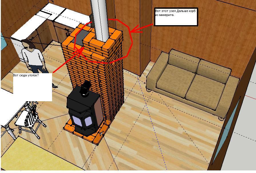

Видел такую конструкцию работоспособна только короб выложен из кирпича.

верамихайловна
Сообщения: 80
Регион: гжель
СообщениеДобавлено: Ср 11 Апрель 2012, 20:28 Ответить с цитатойВернуться к началу
А разве не будет теплый воздух из печи подниматься по трубе вверх постепенно.
верамихайловна
Сообщения: 80
Регион: гжель
СообщениеДобавлено: Ср 11 Апрель 2012, 20:30 Ответить с цитатойВернуться к началу
Да мы с удовольствием сделали бы короб из кирпича,но балка мешает проходу кирпичной трубы.
