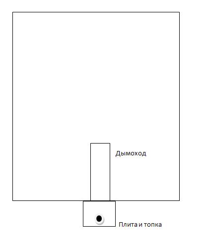

Вот так хочется сделать - дымоход внутри помещения и греет на обе стороны, а топка и плита снаружи, красота.

Elm
Сообщения: 1413
СообщениеДобавлено: Пн 26 Март 2012, 13:52 Ответить с цитатойВернуться к началу
Топка и плита сами по себе тоже греют, причем с плиты снимается порядка 5-8 кВт/м2, так что идея вынести топку наружу несколько плохая по части кпд - эдак половина дров будет тратится зря.
Если все таки хотите, сделать по чертежу, то делайте варочную часть, а выхлоп запускайте внутрь в щиток, где каналы или колпак.
