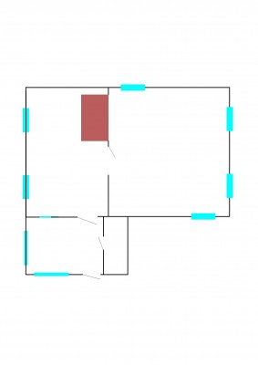

Добрый день.
Помогите, пожалуйста, подобрать нужную конструкцию печи.
Есть дом, обычный деревенский. Чертежик дома - прикрепила. Отапливать нужно две комнаты. Маленькая - 22 м2, большая - 36 м2. Сейчас в доме есть отопиетльная печь с лежанкой. Когда-то уже созавала по ней тему, кому интересно - можно поискать. Решили существующую печь разбирать, строить новую. Хотелось бы использовать существующий фундамент печки. Размер - 2,20Х1,10. Нашли печника. По отзывам местных жителей - хороший. Общались с печником, он готов сложить печь, говорит - дайте картинки, покажите какую печь хотите.
А мы хотим отопительную, без варочной плиты и духовки, но с камином. При этом нужно, чтобы топка была в маленькой комнате по длинной стороне печки, камин - в большой комнате. При этом еще и теплоотдача печки должна быть больше в большой комнате.
Из всего что пока находили - все варианты или с варочной плитой, или камин с топкой смотрят не в те стороны куда нужно.
В общем будем очень благодарны за помощь и подсказки. Может кто-то что-то подобное делал, может быть есть хоть какие-то приблизительные чертежи. Заранее спасибо. Smile

СообщениеДобавлено: Пн 26 Март 2012, 15:42 Ответить с цитатойВернуться к началу
Теплоотдача печки зависит от того сколько ее находится в комнате...
Камин большую часть просто пассивное сооружение, максимум что можно сделать - в нерабочем состояния хорошо глушить дымоход и подогревать его стенки.
Еще можно сделать каминопечь, но топить-то ее придется с большой комнаты...

СообщениеДобавлено: Пн 26 Март 2012, 15:50 Ответить с цитатойВернуться к началу
Тогда лучше разнести: в левом нижнем углу комнаты поставить каминную кассету (возможно под углом), а на месте старой печи - сравнительно тонкую отопительную.

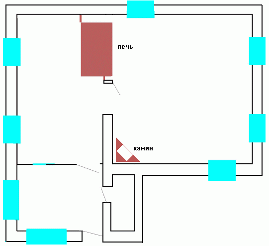

СообщениеДобавлено: Пн 26 Март 2012, 16:05 Ответить с цитатойВернуться к началу
Ну так вот и говорю же...
если делать печь с камином на месте старой печи/проема, то камин неминуемо затенит обогревающую стенку печи.
А вот если вместо камина ставим кассету (ну и "облагораживаем" ее ес-но), то, во-первых, не надо большого фундамента - она сравнительно легкая, а, во-вторых, нагрев никак не затеняется.
А чтобы выровнять тепловой режим, разделку сделать по левой плоскости стены, да и еще и отступ сзади добавить - иными словами почти три стенки печи будут работать в большую комнату.

Elm
Сообщения: 1413
СообщениеДобавлено: Вт 27 Март 2012, 16:08 Ответить с цитатойВернуться к началу
Вбейте в поиск гугла "каминная кассета" и включите режим картинок - будут как изображения самой кассеты - суть металлического ящика с красивой дверкой, так и готовых каминов облицованных кирпичом или плиткой.
Также есть некоторые различия между "каминная кассета" и "каминная вставка", но реально их путают менеджеры и надо смотреть.
Разделка (противопожарная) - это реализация примыкания печи и стены.
В зависимости от типа стены (сгораемая, защищенная сгораемая и.т.д.), она может быть и пару мм в случае бетонных стен,а может и полметра "от дыма"... Так вот, кроме величина отступа есть и сама толщина разделки, например оформленная стеновым пеноблоком она будет 10 см + пару мм на штукатурку; если сама стена имеет большую ширины (что часто бывает), разделку можно смешать относительно толщины стены и по сути получается, что периметр печи входит в комнату в большей или меньшей мере...
На чертеже есть некоторое малое расстояние между печью и верхней по схеме стеной - если этот промежуток убрать с малой комнаты и присоединить к большой, то, опять же, доля печи в маленькой комнате уменьшится, а в большой увеличится - соответственно изменится и теплоотдача в комнаты, и их нагрев.
Вот как-то так...

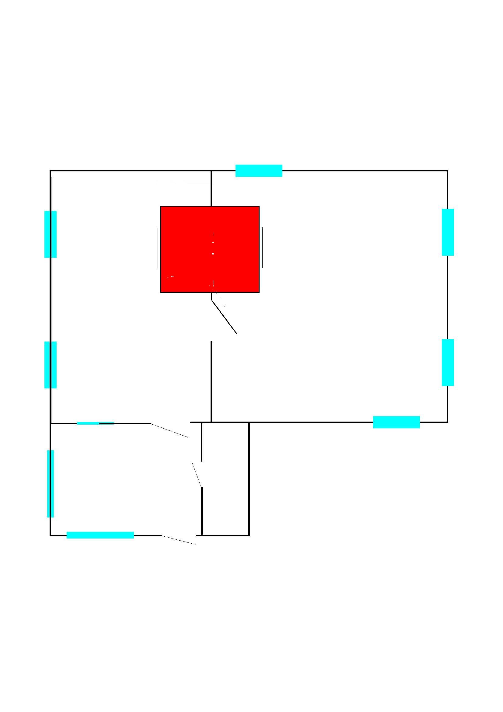

Сообщения: 6062
СообщениеДобавлено: Ср 28 Март 2012, 10:45 Ответить с цитатойВернуться к началу
а вырисовывается симпатишная такая "русская", завтра закончу эскизы...

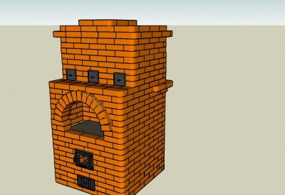

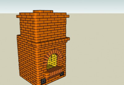

СообщениеДобавлено: Ср 28 Март 2012, 10:58 Ответить с цитатойВернуться к началу
[quote="selyanka"]
Elm писал(а):
Чувствую, что предлагаете что-то интерсное, но не могу уловить..... Smile
это не интересно? как писал ранее-печь с камином.Не вашу площадь.В малую комнату топка с плитой(можнобез плиты если не хухня) в большую камин.всё греется и камин тоже.
 Размер файла:  97.49 КБ
 Просмотров:  832 раз(а)

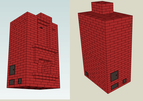

СообщениеДобавлено: Ср 28 Март 2012, 12:18 Ответить с цитатойВернуться к началу
Незнаю чей эскиз,но думаю вам такое подойдёт.Размещение топки возможно и слева и справа
