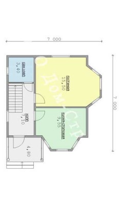

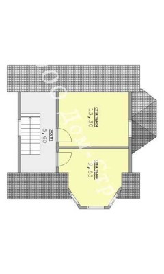

Доброго времени суток!
Планируем ставить небольшой дом брусовой (150х150) 7х7 с последующим утеплением. Район г. Дмитров, рядом с. Поддубки. Первые года три будет использоваться для временного проживания с мая по октябрь, далее постоянное проживание 2-х человек.
Хотелось бы зимой отапливать печью/печами 2 и/или 4 комнатки: отопительно-варочную печь (типа шведки на 2 конфорки) на 1-м этаже между гостинной и кухней и на 2-м этаже - отопительную? Реально ли это при данном проекте? Если нужно внести изменения в проект, то какие?
Электричество есть, но часто отключают.
Печь планируем в следующем году, но сейчас хотелось бы определиться с типом, размерами и главное с фундаментом (размеры, правильное его расположение). Буду благодарна печнику, работающему в данном районе (с последующим размещением заказа), который сможет дать подробную консультацию по устройству фундамента для такой печи.

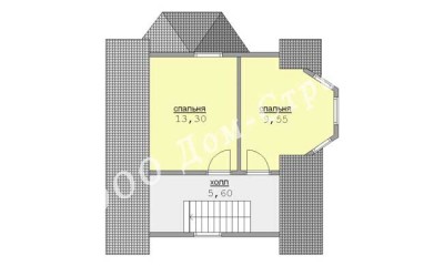

Поверните планы, чтобы они шли один над другим.
Замечу, что для Москвы надо тамбур внутри контура стен....
Какие внутренние стены предполагается несущими да и вообще как собираетесь перекрывать этажи и крышу?
В целом же домик сравнительно скромный, двухэтажной печи средних размеров вполне хватит обогреть весь дом.

Да, промашка. Поворачиваю.
1-й этаж

За ним 2-й этаж.
 Размер файла:  64.33 КБ
 Просмотров:  717 раз(а)
Рекомендую сделать плитный фундамент, тогда печь можно будет разместить где угодно.
Спасибо всем откликнувшимся.
Несущая стена - между холлом и комнатами.
Насчет плитного фундамента - идея хорошая. Спасибо.

Андрей_Алексеевич, здравствуйте!
Печь у Вас красавица. Очень понравилась.
Я правильно понимаю, что размер печи 1,5 м х 1, 5 м?
Если делать подобную печь, то достаточно ли ей плитного фундамента дома?
Дом планируется брусовой с утеплением. Какие нужно учесть нюансы в проекте дома в отношении балок 2-го этажа, крыши, стены между комнатами?
Часто говорят об обязательном наличии тамбура в доме для Московской области. А при такой планировке достаточно будет такой печи как основное отопление?
