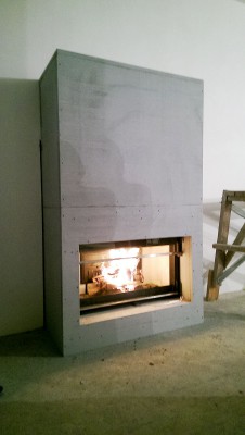

Короб из суперизола
Изготовление печей и каминов

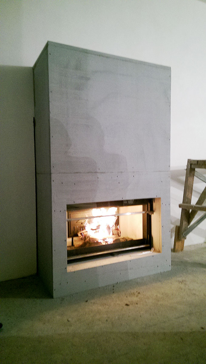

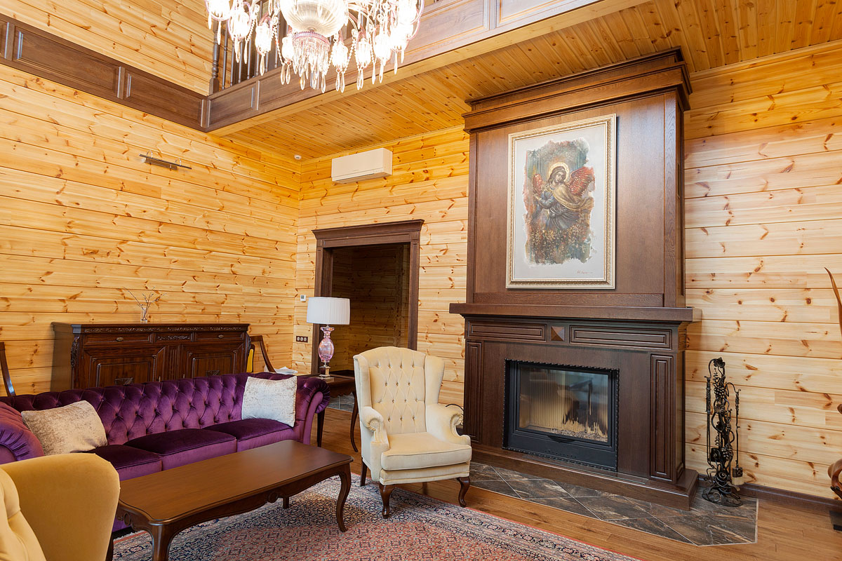

Суперизол в два слоя
+7 (916)357-84-88
 Размер файла:  128.84 КБ
 Просмотров:  848 раз(а)
Отделка дуб

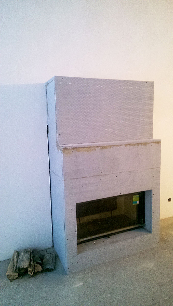

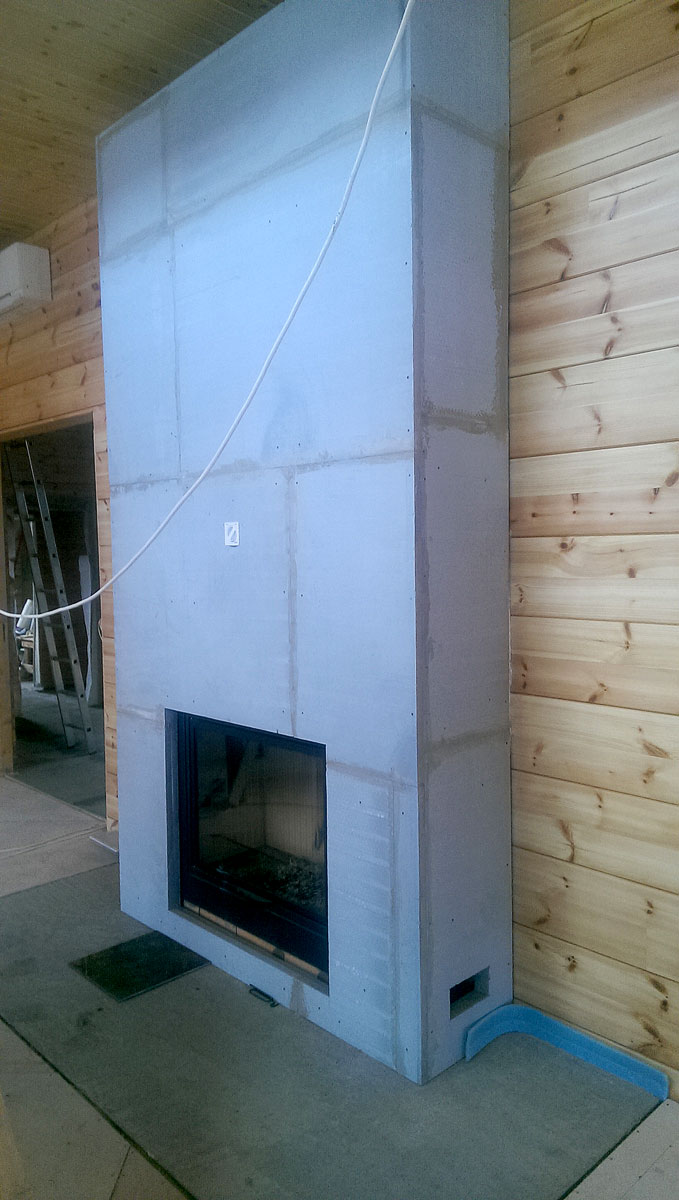

Еще пару картинок
+7 (916)357-84-88
Можно облицевать чем угодно
