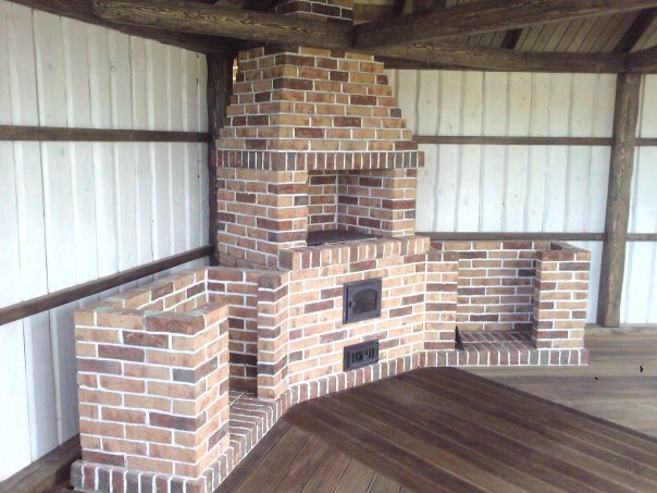

У закзчика О-ОЧЕНЬ умный прораб-буквогрыз... Вычитал в СНиПах, что шов должен быть 5 мм и на этой почве остановил работы. Я, конечно, понимаю, что для стороннего взгляда шов 1-1,5 см выглядит шокирующе, да ещё и после консультаций с людьми,для которых наше ремесло - хобби, но считаю, что подход к вопросу должен учитывать не только прописываемое, но и задумываемое. Коллеги, кто что думает по поводу толщины печного шва?

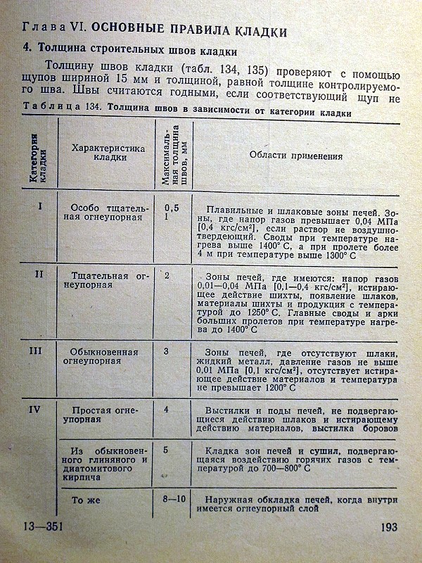

не знаю откуда черпает ваш прораб нормы, но в бытовом печестроение придерживаются промышленных
вот в приложение страница из справочника монтажника промышленных печей
стоит так же отметить, что швы в 10 мм допускаются в кладке обыкновенного глиняного кирпича на боровах и стенах мартеновских печей из указанного кирпича
ваша конструкция никак не тянет на "кладку зон печей, подвергающихся воздействию температур 700 гр.С" ...
Швы кладки из справочника "Сооружение промышленных печей" 1978 г.и.
 Размер файла:  248.05 КБ
 Просмотров:  5378 раз(а)

Спасибо, Евгений Викторович - это то, что нужно!

Вся фигня в том, что из 2х приборов (мангал и РП) - один практически закончен. Sad . До заказчика и раньше-то сложно было дозвониться, а сейчас и вовсе не берёт трубку... А всякие подручные его( и прораб этот, в том числе) путём ничего сказать не могут. Или не хотят... Речь уже, по их словам,вроде идёт о разборке... Mad
Евгений Викторович, нельзя ли книжицу целиком у Вас попросить? Confused
она в бумажном виде и сканировать ее нет сил и времени
поискать, может что похожее и есть в интернете, например, в промышленных печах ...

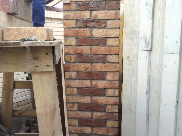

СообщениеДобавлено: Чт 5 Апрель 2012, 20:39 Ответить с цитатойВернуться к началу
Во нашел швы на коренной трубе .А лучше работать без посредников или брать большой аванс вперед, наконец поставить в трубу стекло или взять в руки кувалду и разломать все на хрен чтоб некому не досталось -ЕСЛИ НЕ ЖАЛКО!!!
