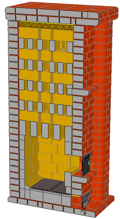

Прошу оценки мастеров надёжности и эффективности данной конструкции.
Эта конструкция проектировалась исходя из опыта эксплуатации кирпичных банных печей периодического действия, где присутствует мощный массив шамотной футеровки и камней для пара. Отсюда и возникла идея увеличить теплоёмкость отопительной печи за счёт применения дополнительного массива внутри топки из шамотного кирпича. Со своей стороны не вижу никаких препятствий для создания такой конструкции, перекрыша двойная, перед перекрышой по шамоту уложена базальтовая вата, хотя возможны и другие мнения.

а) Забиваться будет.
б) Шамот как раз нетеплоемкий - в 2-5 раз хуже "красненького".

Опять же вернусь к банным печам, то что творится выше топки это ад (замеры в банных печах термопарой доходили до 700 гр.) и все вертикальные поверхности между шамотом будут девственно чисты. Что касается отопительной печи то вовсе не обязательно кочегарить её как мартеновскую печь. Шамот выбран по причине его долговечности и устойчивости к высоким температурам и в любом случае он будет аккумулировать тепло которое потом постепенно будет передаваться в помещение.

Ад потому и есть, что шамот теплопроводный и со сравнительно слабой теплоемкостью, вот и ведет себя почти как металл... а так, сами подумайте: сжигаем определенное количество дров, оно нагревает кирпичи -> температура определиться как раз теплоемкостью - если масса шамота и обычного кирпича одинакова, то последний нагреется в 2-5 раз меньше при той же запасенной энергии.
Также "красная" печь более равномерно отдает тепло - опять же из-за большой удельной теплоемкости
Одно время СНиП вообще запрещали чисто шамотные печи из-за пожаропасности (теперь уже и не знаю из-за бардака с нормами).

А почему бы не применить как в банной камни?

1. Камни придётся складывать горкой, что уменьшит занимаемый ими объём
2. Камни имеют свойство в силу своей геометрии в процессе эксплуатации (нагрелся-расширился, остыл-сжался) раздвигать друг друга, со временем начнут давить на стенки, чего хотелось бы избежать. Плюс ко всему то пространство которое будет оставлено между камнями для прохождения газов в связи с вышеуказанным изменится что может привести к снижению тяги.
3. И последнее есть подозрение что лет через 5 часть камней растрескается и осыпется, а хотелось бы чтобы за печкой просто ухаживали, а не ремонтировали.
Шамот я всегда применяю только внутри как футеровку и ложу с нулевым швом на мастику "Гарант+", очень удобно. Пока серьёзных "Против" не вижу.
В советское время встречал в общественных банях уложенный в каменку шамот и даже пар был неплохой.

1. а кто сказал что камней должно быть больше чем в банной печи? В конце концов камни можно расположить как угодно
2.давят на стенки и в банной,но эту проблему там решают.
3. в банной растрескиваются восновном от поддаваемой воды,к тому же необязательно печь так долго топить как банную.Да и камни разные бывают.Для бани выбирают чтоб устойчивее были к поддаваемой воде а можно выбрать ведь просто более температуроустойчивые
Напомните пожалуйста таблицу, где можно почитать, что шамот хоть сколько-нибудь менее теплоёмкий, чем керамический кирпич.
Насколько помню теплоёмкость его больше, т.к. он тяжелее, более плотный, поэтому и тепло лучше проводит.

А чем, эта печь отличается по конструкции, от печи Быльчинского?
Недостатки которой,это засаживание и вероятная причина угара от горения сажи.
Теплоемкость и теплопроводность - это разные понятия... например, вода очень теплоемкая, но очень плохо проводит тепло.
Для разных кирпичей теплоемкость разная, но так как теплопроводность шамота почти в два раза больше чем у красного, это приводит к тому, что шамотная печь во первых раскаляется больше 100С, а во вторых очень быстро остывает.
В одно время проверяли теплоемкость шамота (объемную) разного рода - в среднем можно сказать что она равна 1 кДж поделить на литр и на градус. А вот у красного 1.5 было не редкость.
Сейчас погуглил - кому, что нравится то и пишет, как и о плотности продукции, но М200 все таки чаще тяжелее шамота...
