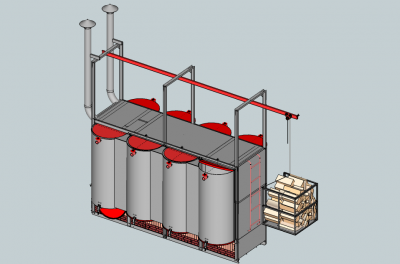

Это установка для углежжения с неподвижными ретортами.
В установке для углежжения с неподвижными ретортами предусмотрен нагрев реторт в основном за счет сжигания пиролизных газов.
Топка общая для 8 реторт. Но можно сделать установку и на 4 реторты.
Работа установки осуществляется непрерывно. Загрузка и выгрузка реторт осуществляется по-очередно. Реторты загружаются коротышками-поленьями через верхний люк, а выгружаются через нижний люк. В ретортах предусмотрены патрубки для вывода пирогазов в топочную камеру. Там, в потоке воздуха они дожигаются.. Через патрубки также поступает тепловая энергия для сушки сырья. При сушке сырья верхние краники открывают. Основное отличие от установок стандартной компоновки - "хитрое" направление дымогазов внутри топки для эффективного прогрева реторт.

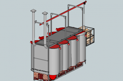

Еще фото.

недостаток №1 - установка периодического действия.

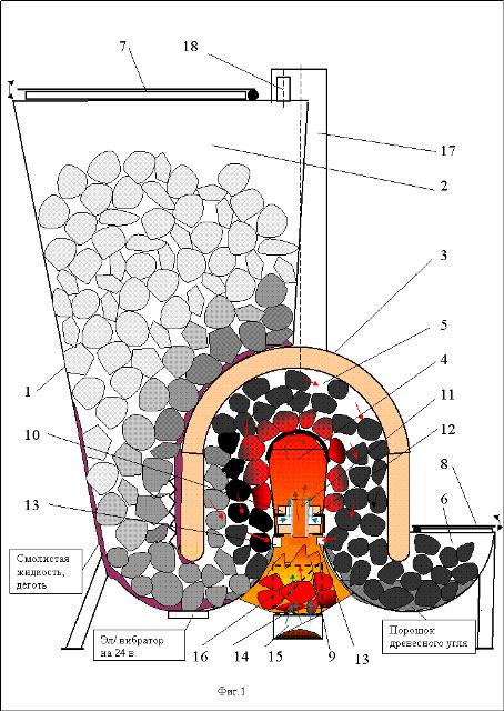

Есть у меня разработка углевыжигательной печи непрерывного действия.
Но она предназначена для получения древесной угольной мелочи из опилок и щепы. шышек, скорлупы. Хотя и этот товар находит сбыт в металлургии. Но его нужно в последующем брикетировать.
