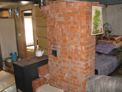

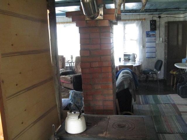

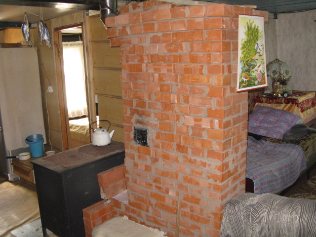

 Размер файла:  175.76 КБ
 Просмотров:  1257 раз(а)
 Размер файла:  169.69 КБ
 Просмотров:  1141 раз(а)

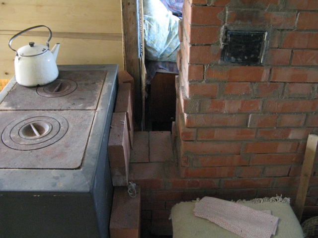

Вот из прочистки пахнет.

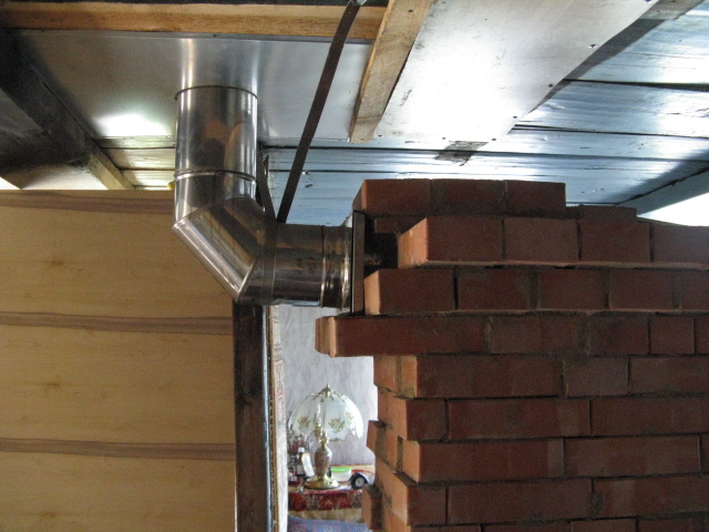

 Размер файла:  190.47 КБ
 Просмотров:  1166 раз(а)

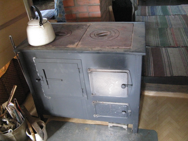

Вот ещё фото с плитой.
 Размер файла:  168.9 КБ
 Просмотров:  1109 раз(а)
 Размер файла:  173.65 КБ
 Просмотров:  1079 раз(а)

Там на фото видна прочистка,которая собственно не прочистка.
Она расположенна на летнем ходу и чистить там нечего.
Я расцениваю её назначение, как запустить тягу после долгого простоя ,весной,после зимы.
Но так в порядовках у Колеватова!

Только не совсем понял, зачем тогда отверстия?
Если Вы про отверстия в задвижке, то это такой себе предохранитель от угара: в случае сжигания торфа (не помню точно) оно в 5 см.
Труба стоит - с наклоном в печь, т.е. конденсат затечет внутрь - будете ставить вместо угла конденсатоотвод, то между печкой и ним нужен отрицательный уклон порядка 0.5 см (пузырек прижать к черточке на уровне).
Если варочной плитой не пользуетесь - уложите сверху кирпичи в один ряд.
