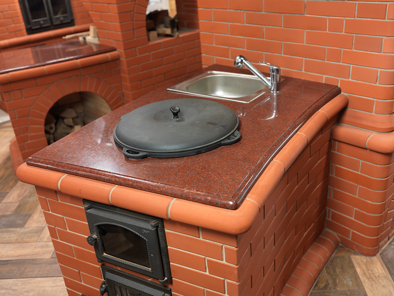

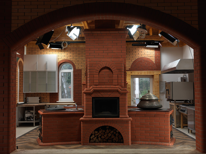

Кто делал дайте знать от куда ветер дует есть заказ на данную конструкции не хочется полностью клонировать.Есть пару вопросов к Автору !!!???

Сия, без преувеличения красота, была изготовлена для Сталика, Виктором Сычковым. У обоих есть блоги в ЖЖ.

Автор комплекса - сам Сталик. Мое только воплощение. Ну и кое-какие собственные разработки)

Виктор просветите как делали фигурный кирпич !!???

На станке обрезаются заготовки, потом болгаркой, алмазной чашкой - грубо, потом шарошкой и шлифуется лепестковым кругом или вручную наждачкой.
Не я один делаю фигурный кирпич. Толя Григорьев подробно описывал в своем блоге http://www.gran74.com/ (Смотрите метку мастер-класс).

Красный - Лодэ, Сталик говорил, что немецкий, но по-моему он из Латвии. 50р за шт. Воскресенский (Кострома) обрабатывается лучше и дешевле, но его в Москву почему-то перестали возить, продавцы на базаре говорят, не пользуется спросом Very Happy Шамот - Богдановичи.

спасибо!!! за интересную сылку !!! Что за керамика на плитах и казане??? Shocked

... Что за керамика на плитах и казане??? Shocked
Да это по ходу не керамика... похоже гранит ... а фасочка М-М, заглядение!!!

Сергей если это гранит то от огня он не развалится ??? на плите он тоже получается ??? ( и что за кастрюлька этакая????) Shocked Камин вынесенный на уровень пояса получается типа мангала для шашлыков только за крытыми дверками !!! Так ли это (адресовано автору )

Это гранит, все плиты сделаны на заказ. Над топкой казана дал микротрещину Sad
Вокруг плиты и на столешницах тоже гранит, желание заказчика. Лежит на термостойкой мастике, развалиться не развалится, но трещать может.
Кастрюлька - антикварный казан, Сталик купил по случаю на барахолке, теперь не придумает, куда его засунуть Smile
Камин здесь не несет никакой функциональной нагрузки, сделан, чтобы в кадре был живой огонь (кухня построена для теле и фотосъемок). Уровень пола помещения, откуда сделан первый снимок, выше, поэтому камин приподнят.

пользуюсь русскими 60, хватает на долго, для более тонкой шлиифовки беру 80, но она служть на 1.5 раза меньше

виктор !!!спасибо за ответ - еще пару нелепых вопросов 1) готовили уже еду на ней !!!есть ли косячки ???( интересует больше казан для плова) 2) тянет все три изделия в одну трубу??? 3) У Сталика есть подобные пафосные конструкции еще? Embarassed
