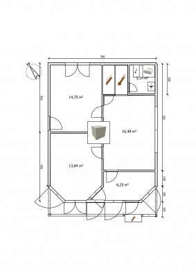

Строится брусовой дом 7х9 в полтора этажа на мелкозаглубленной ленте с армированием. На перекрестье лент залит фундамент под печь 1500х1500.
Вопросы:
1.Печь какого размера и конструкции нужно делать, чтобы обогреть дом?
2. Каким образом лучше обогреть верхний этаж?
3. Существуют ли сейчас печи с встроенным котлом для отопления или это ерунда?

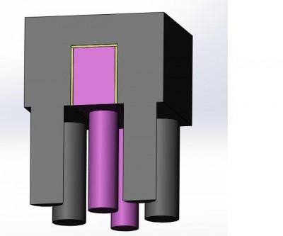

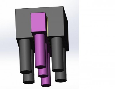

Для площади 63 квадрата фундамент достаточен, но вот то, что он залит воедино с лентой под стены дома... Уточните! Должно быть так:
1. Выбирайте камино-печь с хлебной камерой (варочная плита по надобности)
2. трубу на втором этаже делайте щитком обогревательным
3. ДА, но регистры для горячей воды ГВС монтируются только при правильном расчёте всей печи!!!

Ну, фундамент уже вряд ли удастся переделать... Или это возможно? Там только коробка еще без полов даже. На картинке сваи изображены, правильно я поняла? Свай там точно нет, весь фундамент одинаковой глубины. А зачем нужна хлебная камера?

Назначение помещений подробней пож-ста.
Наверное.....
Верхнее левое наверно спальня.
Нижнее левое кухня-столовая.
Правое - холл.
Отопление от печи вполне возможно.
А как Вы видите, как Вам хочется......Это Важно. Выскажетесь.
ГОВОРИМ О КИРПИЧНОЙ ПЕЧИ!...
Многовариантность налицо:
В холле открытый камин, либо каминопечь (эффективное отопление и внешний вид камина).
В столовую плита с чугуном двухконфорочная либо как в Русской с атрибутами, которые вложатся в Ваш габарит фундамента, либо ....есть другие варианты.
Отопительный щиток кухня-спальня.
Хорошо, что фундамент по центру, удобно с трубой и 2-м этажом.
Если всё в одном реализовать, то надо крепко подумать.....(эффективность и дизайн)
Туалет, душ в стороне - с обогревом отдельно думать надо (тёплые полы просятся).

Левое верхнее - спальня, левое нижнее - столовая, правое - холл-кухня. Как-то так.
То есть хлебная камера - для готовки? Или это термин какой-то специальный?

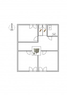

Прикрепляю и второй этаж тоже.
Дом будет эксплуатироваться с марта по ноябрь практически постоянно, с перерывами изредка на пару дней, а зимой - наездами. Изначально планировалось для основного прогрева построить печь и дополнительно оснастить верхние комнаты и санузлы электрическими керамическими нагревателями. Хотя электричество у нас имеет тенденцию иногда неожиданно пропадать на несколько часов или даже пару дней. Сейчас, когда дело подходит к собственно печи, захотелось узнать: может быть, есть более красивое и правильное решение. И обсудить оптимальную конструкцию печи, конечно. Понятно, что, когда мы будем выбирать мастера, он будет что-то свое предлагать, но у всех мастеров есть свои пристрастия, кому-то удобно так, а кому-то - этак, один любит такие печки и считает их наилучшими, а другой - другие. Поэтому хотелось бы хоть чуть-чуть понимать, о чем речь, какие могут быть варианты, какие варианты независимые специалисты считают наиболее предпочтительными.

Котел Вам не надо.Прикиньте теплопотери и ставьте печь которая их перекрвает.Русская с отопиткльным щитком подойдет Вам....Хоть хлеба из печи на родниковаой воде поедите.Хлеб из магазина Вы уже есть не сможете.Татарский бэлиш сделаете пряники и начнете забывать о городе и его суете....

что за местность у вас, какой грунт ? на какую глубину "закопана" лента ?
если расположение дома допускает переход на зимнее ПМЖ -логичнее делать с регистром водяного отопления.
все-таки разводка батарей по комнатам - более быстрый прогрев всего строения. но и спец. требования по "обвязке" и т.п. а это расходы, расходы ...
