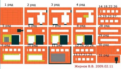

Доброго всем дня, уважаемые.
В приложении порядовка отопительно-варочной печи ув. В.Жирнова.
Имею вопрос по ней ввиду малого разрешения картинки:
как перекрывается пятым рядом коллектор?
Предполагаю, что врезкой 3/4-ого кирпича в стенки, но я не специалист.
Спасибо.

Жирнов делает подвес кирпича путем установки "гвоздиков" в швы и на них висяк рассечек
по видимому, так же и перекрывает канал
*решений м.б несколько, в том числе и врезкой 3/4 кирпича

Я бы его изнутри закладывал "на тычок" к внешней стенке, сместив подвертку на четверть влево.

Спасибо за быстрый ответ!
Боюсь, что обычные гвозди со временем перегорят ввиду высокой температуры.
Может подскажете ещё варианты?
Если использовать 3/4-ые кирпичи, то как их врезать в стенки - с прокладкой теплоизолятора или просто на ГПС?
Рассматриваю порядовку внимательнее и нахожу новые для себя непонятные моменты:
- в рядах 2-5 у входа в коллектор справа всегда пол-кирпича - надеюсь на опыт автора;
- задняя часть духовки опирается только одним углом - в случае сборной чугунной духовки может это чем-то грозить;
- футеровка кирпичом "на ребро" в рядах 9-10 лежит на духовке - может я чего-то не до понимаю.
Ещё раз спасибо.

Без прокладки на обычный раствор.
Духовка вообще не продумана - обычно ее опираю по плоскости задней стенки на стопку из кирпичей, но тут если сместить подвертку к внешней стене будет обгорать ЗЛХ и ревизная дверка, так что их переносить Twisted Evil
Если бы духовка была подперта снизу, то один ряд футеровки (по факту два внешних ибо кирпич на ребро) спокойно можно было бы опереть на духовку - варочная плита должна опираться на внешний "красный" ряд.
А вот правую сторону варочной панели обязательно надо дополнительно укрепить - 70-уголок под нее поставить (между ВП и кирпичом, чтобы его защищал от пламени) и.т.п., а то лопнет.

Хотел плиту ставить на подкладку из Суперсила - всё равно уголок необходим?

Ну правый край - он по факту висит в воздухе - его надо усилить... или варочную плиту купить подороже, а не обычную "чугунину". Кстати, на порядовке она какая-то большая - обычная-то 70х40 см.
- мне кажется что там вроде сделан напуск кирпича для него.

По факту нарисовано, что плита лежит сверху на ряду (иначе получится кирпичная обечайка Smile ), да и в целом лучше когда ВП находится на 11-12 ряду (77-84 см, обычный стол как раз около 84 см)
Я бы не сказал, что печь так уж быстро нагреется, как и в целом кпд будет не сильно высок ибо по факту дымооборотов-то нет - прямоточная, однако.

Всматриваясь в порядовку, заметил что рассечки устанавливаются не совсем в шахматном порядке - верхняя рассечка стоит не строго посередине между нижними.
Подскажите пожалуйста, как правильно должны быть установлены рассечки.

sergs писал(а):
По информации автора, такая конструкция обеспечивает быстрый прогрев печи - очень ценное свойство при непродолжительных визитах на фазенду
Скорость прогрева печи, зависит в основном от толщины наружных стенок, а эта печь имеет "стандартную" толщину 120мм, поэтому, никакого "быстрого прогрева" быть не может, прогрев будет, в лучшем случае, стандартный - через 2-3ч после розжига.
sergs писал(а):
А имеются противопоказания? Smile
Внимательно отнесусь к альтернативным вариантам, обещаю.
Имеются, если нужна действительно эффективная печь.
Основное противопоказание заключается в том, что рассечки в подъёмном тракте плохо запасают тепло(что для теплоёмкой печи, и является противопоказанием), т.к. быстро нагреваясь в активной фазе, так же быстро отдают это тепло на догорании.
И если посмотреть на температурный график протопки теплоёмкой печи, то станет понятна противопоказанность...
