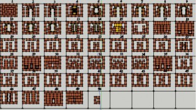

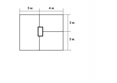

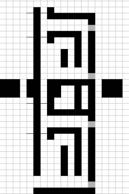

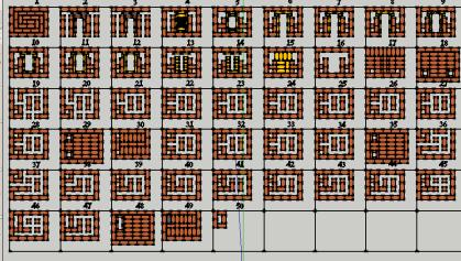

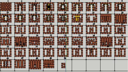

Здравствуйте уважаемые мастера печного дела
Прошу помочь в реализации проекта по отоплению дома ( 1 этаж + мансарда) отапливаемая площадь на 1 этаже 42 кв м.
На основании полученной информации с этого форума и сайта Печи Кузнецова
я сделал проект печи на 2 этажа ( основываясь на порядовках ОИК ХК Кузнецы и ОИК 4 ). В первом варианте Второй и Третий колпак по работают попеременно ( или 2 , или 3.) во втором варианте колпаки работают одновременно.
есть несколько вопросов
1, Главное- работоспособно ли данное устройство вообще ??
2, Сомневаюсь в величине Третьего колпака ( увеличить-уменьшить?)
или разделить его на 2 для улучшения нижнего прогрева - но не
ухудшится ли при этом тяга?
3. Регулировочный кирпич как сделать примерно представляю - но где
лучше поставить при необходимости?
4. В первом варианте на мой взгляд Второй и Третий колпаки пустоваты -
может быть внутреннюю прегородку вести толщиной в кирпич, а не в
полкирпича ?( или просто в полости поставить дополнительные
перегородки )
5. Есть ли необходимость организации ЗЛХ ( не во всех печах она есть )
Вполне возможно , что чего -то не заметил или пропустил по незнанию так что буду очень признателен за советы и критику..
Есть оба варианта в 3D-модели но не знаю как их прицепить
вариант 1
 Размер файла:  41.15 КБ
 Просмотров:  3269 раз(а)
вариант 2
 Размер файла:  40.61 КБ
 Просмотров:  2024 раз(а)
план дома
 Размер файла:  12.44 КБ
 Просмотров:  1538 раз(а)
СообщениеДобавлено: Чт 28 Июнь 2012, 08:41 Ответить с цитатойВернуться к началу
Скорее всего будете разочарованы. Второй колпак греется гораздо хуже первого. Где-то 20-30 процентов на него остается, температура входящих ДГ около 250 градусов. Только стенки на ребро хорошо прогреются, но и остынут гораздо быстрее.
Для отопления второго этажа лучше тоже сделать 2 колпака. Но вот подавать в него нужно сразу после выхода из топки. Используем ЗЛХ как транзитный канал. Там и температура ДГ повыше будет - градусов 450-500. И на втором этаже щиток поплоще можно сделать.
Выложить модели можно если их в Zip заархивировать. Если большие по обьему получились, то в Окно - Данные модели - Статистика - Исправить проблемы и убрать неиспользуемые исполнить. И сжать.

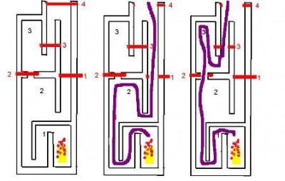

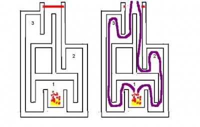

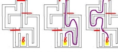

Владимир , спасибо Вам за ответ
Я при проектировании использовал следующие схемы работы печи( наверное ошибочные) Вариант 1-1 и вариант 2-1. Исходил из того ,что первый колпак (1)
будет работать в обычном режиме , а второй (2) и третий (3) - либо совместно- либо попеременно. При этом при отключении третьего колпака печь работает как обычная .
А Вы предлагаете как я понял следующий вариант (Вариант 3-1)

СообщениеДобавлено: Чт 28 Июнь 2012, 13:52 Ответить с цитатойВернуться к началу
Не совсем...
Рисовать не хочется. Confused
Как-то обьяснял человеку смысл транзитного хода - вот старенький рис.
Смысл - или напрямую на второй этаж, или через оба колпака 1го этажа. Здесь вторые колпаки вырождены...Smile
На втором - или сразу в трубу или через оба колпака 2го этажа.
Под конец протопки может быть через все 4 колпака... Surprised
А летом - все в трубу можно отправить, или зимой ее прогреть. Smile

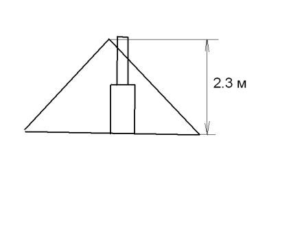

Еще у меня к Вам вот какой вопрос - видел на форуме Вашу тему с двухъэтажной печкой, к сожалению порядовки там не показываются (может это не порядовки вовсе?) а показывается только фотография печи на 2 этажа. Может быть подскажете как реализовать тогда идею 2-х этажной печи с одной топкой
второй этаж
 Размер файла:  7.59 КБ
 Просмотров:  101792 раз(а)
