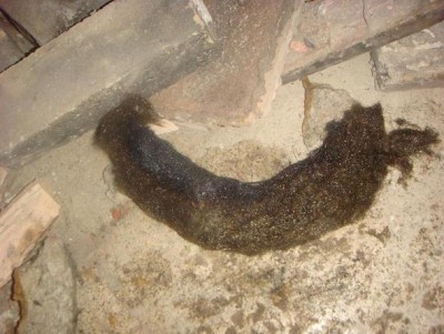

Данную тему решил создать дабы развеять миф о "теплоизоляторе" базальтовое волокно и его производных. Не из соображений опорочить материал но для того что бы развеять миф о его свойстве как теплоизолятора. Ведь за последние лет 10 этот материал стал очень распространён и доступен.
Особое внимание хочу обратить на дымоходы и потолочные и стеновые разделки где в качестве "теплоизоляционного" материала используется базальтовое волокно и его производные.
Базальт проводит тепло это факт!!!
Безспорно что тепловая волна проходя через любой материал будет иметь дельту на уменьшение. Вот только нужно называть вещи своими именами не горючий материал базальт это не теплоизолятор. Для сравнения хочу сказать что для меня является теплоизолятором вермикулит, суперизол, азбест. Если мы хотим грамотно смонтировать потолочную или стеновую разделку то ...1) мы можем сделать отступку по воздуху, 2) можем поставить любой негорючий материал-минерит, кирпич, базальт и пр. 3) можем поставить теплоизолятор. Разница будет только в размерах этой разделки. 1 ситуация размер максимальный 3 ситуация размер минимальный. Если мы имеем (как обычно) ситуацию где дымоход и печь стоят рядом с возгораемыми материалами то применять нужно только материалы из 3 группы.
В приложении фото базальтовой ваты которую я достал из сэндвич дымохода работающего 1-2 года на банной печи. Она видимо хороша в утеплении фасада, прекрытия и пр. но только не приминительно к дымоходу и вообще к огню.
Вывод.
Не путайте не горючий материал и теплоизоляционный материал

Если банная печь - прямоточка или вообще буржуйка, то сэндвич ставить опасно, тем более, не понятно кем, когда, как и из чего сделанный. Пользуйтесь услугами проверенных, дающих гарантию фирм и используйте материалы по назначению rtfm
P.S. Очень повеселили Ваши испытания пеностекла Smile Ну это не удивительно, у нас так повелось : читаем инструкцию только когда дым пойдёт Smile
