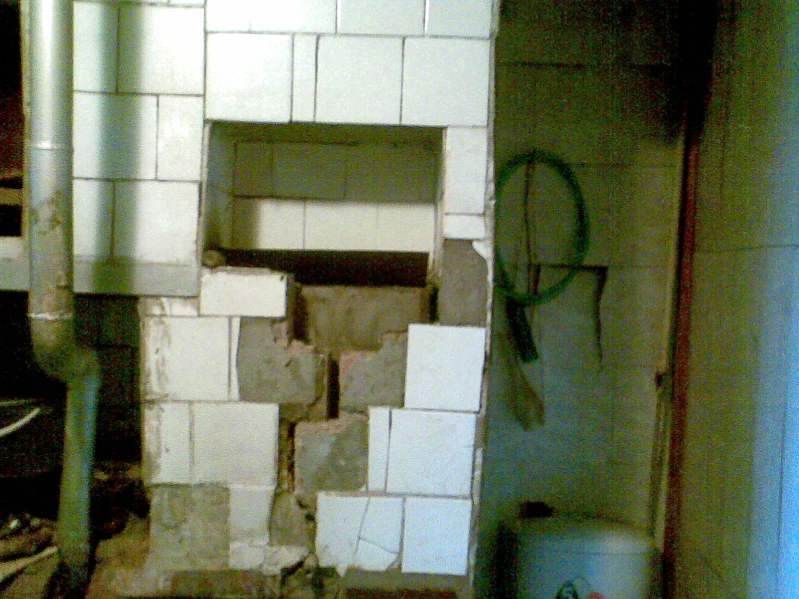

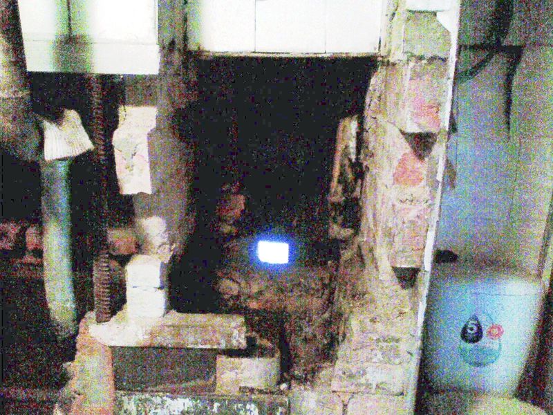

Имею 2ух этажный дом 100кв.м дерево. Печь с камином на 2этаже-труба общая.
В печь вмонтирован бак для воды 80л. Когда печь долго топится бак постоянно кипит. В эту зиму долвал воду в бак и из топки повалил дым. Правая стена выгнулась к весне.
1.Нужен ли бак или его лучше убрать и как потом это место заложить?
2. Можно ли что нибудь сделать с правой стеной? Если нет моет проём справа заложить наглухо кирпичом? ... Заранее благодарен!
 Размер файла:  366.99 КБ
 Просмотров:  766 раз(а)
 Размер файла:  388.58 КБ
 Просмотров:  756 раз(а)
Elm
Сообщения: 1413
СообщениеДобавлено: Вт 17 Июль 2012, 13:45 Ответить с цитатойВернуться к началу
С виду ничего страшного: треснула ненагруженая часть печи (возможно стоит проверить есть ли где-то еще трещины), которую вполне можно переложить.
Бак убирать, похоже он прохудился, и в зависимости от того как он размещен на его месте можно выложить колодцы из кирпича, чтобы ДГ их прогревали, убрать вообще эту часть с теплообмена, сделать варочную часть и.т.д.

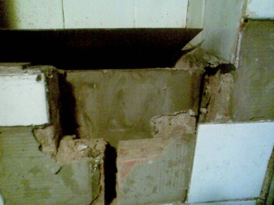

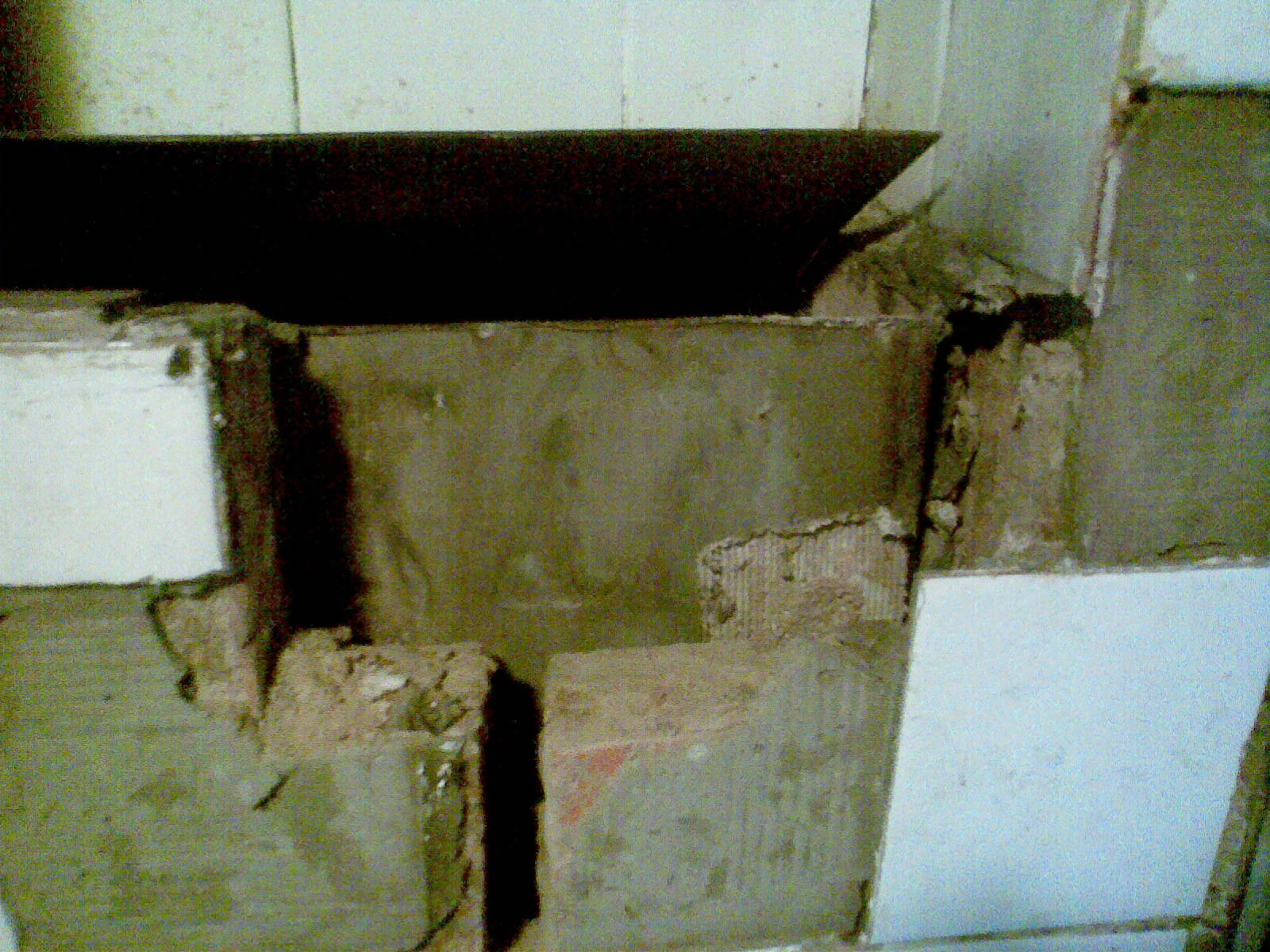

Снял вчера бак! Вот такая картинка.
 Размер файла:  153.1 КБ
 Просмотров:  726 раз(а)
