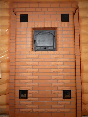

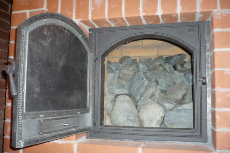

Народ а в банных печах кузнецова камеру где камни лежат кроме шамота нечем больше не стягивают метал -уголки типа Бондажа ( имею виду от нагрева камни кирпич не выпирают ?) Может че пропустил!!!????????
Имел виду вот так . Не хочу чернить кузнецовскую систему так как сам использую ее , но сам по практике лет понял что банные печи немного обделены в защите от нагрева камней - что и зазором шамот выпирает кирпич трещины и тд . Как дать гарантию заказчику на изделие? и не боятся год , два , 5 лет и больше что там колосники прогорели кирпич треснул типа сильно топили ! Как вы боритесь с этим ??? Shocked

Алексей Безумный, у вас парилка где?

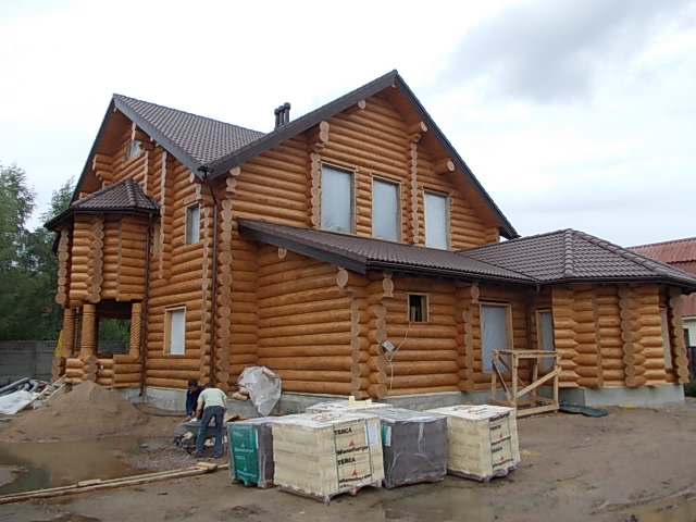

- парилка тут
 Размер файла:  291.84 КБ
 Просмотров:  3876 раз(а)
СообщениеДобавлено: Вт 17 Июль 2012, 19:31 Ответить с цитатойВернуться к началу

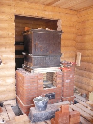

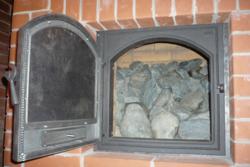

камни в камере 200 кг

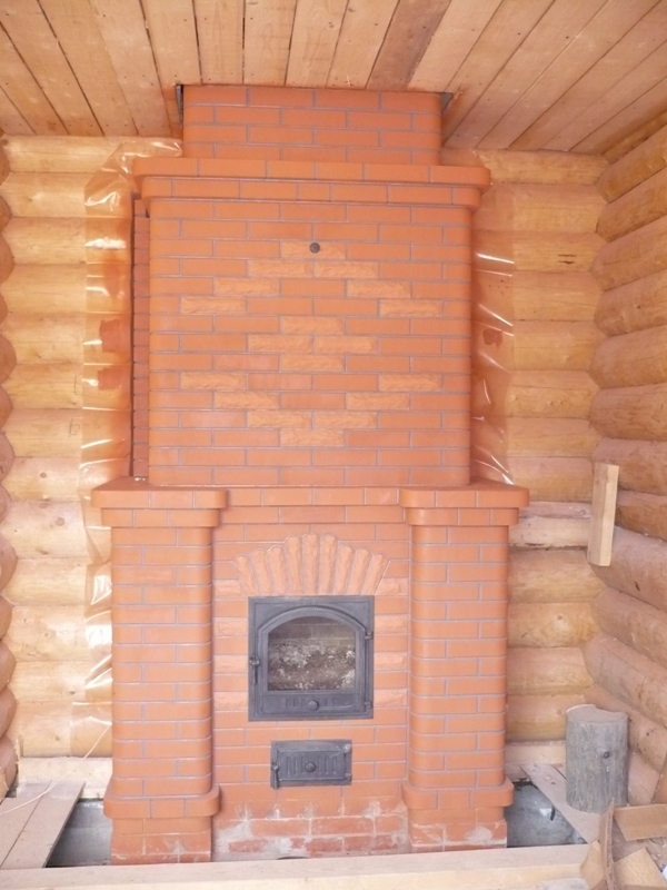

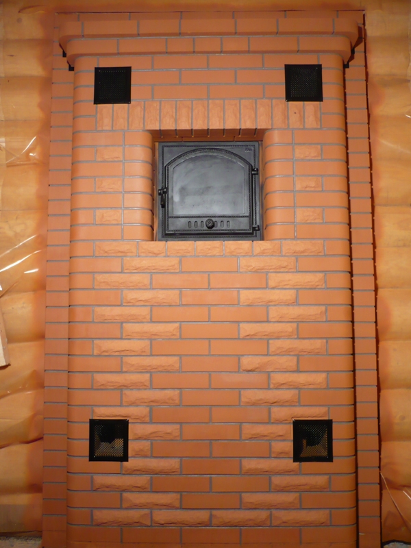

фасад после покраски
P.S ДУРАКИ И ДОРОГИ ВЕЩИ АКТУАЛЬНЫЕ НО ПРЕДОХРАНЯТСЯ НУЖНО ВСЕГДА Cool

А какого объема парилка? И как она в эксплуатации уже или еще нет?
СообщениеДобавлено: Вт 17 Июль 2012, 20:56 Ответить с цитатойВернуться к началу
Примерно 10-12 кв в работе лет 5 - работает отлично после 2-3 часов топки березой 2 дня стоит теплая . Один раз камни попались хреновые растеклись как стекло и забили отверстие в своде ездил пробивал молотом . И один колотый над аркой треснул я его Гарантом залил больше критического нечего .

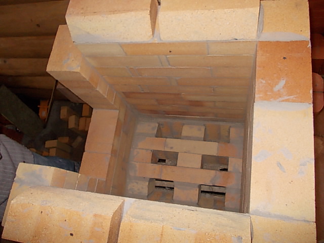

печь прямоточная огонь через камни - свод с отверстиями
 Размер файла:  276.84 КБ
 Просмотров:  2034 раз(а)

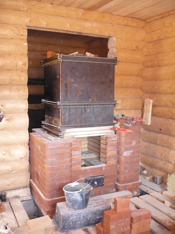

Первой нагревается камера из шамота обтянута железом там зазор 5-7 см для уголков она и отдает точнее прогревает парную может и комнату отдыха -получается что вроде конвекции как в евро кассетах выходит через жалюзи решетки. К стате на днях приступаю к подобной схеме!!! если кому интересно могу выложить , буду рад критике советам Surprised
 Размер файла:  279.91 КБ

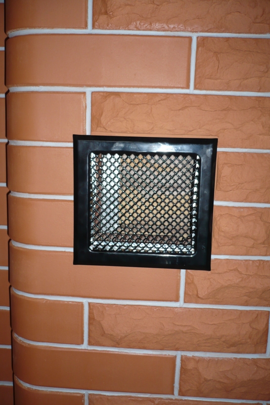

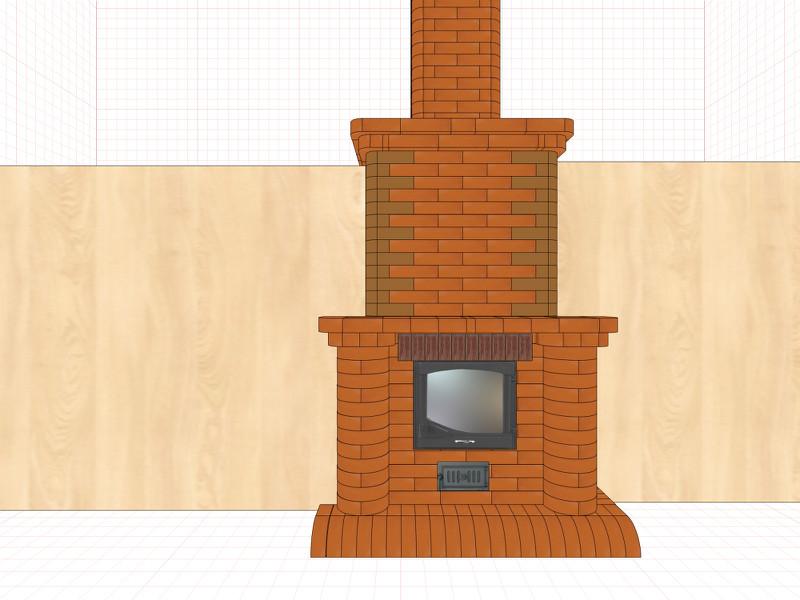

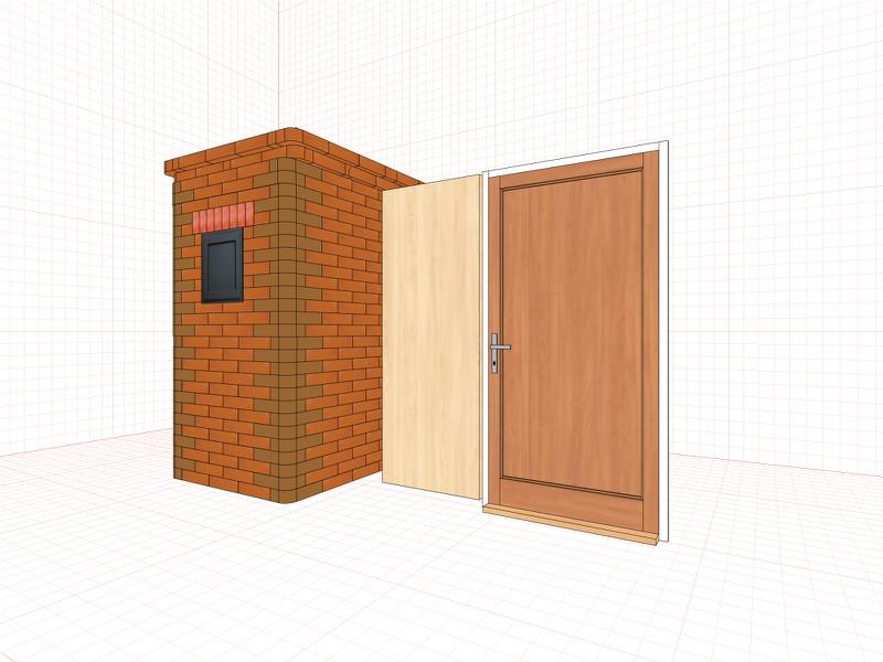

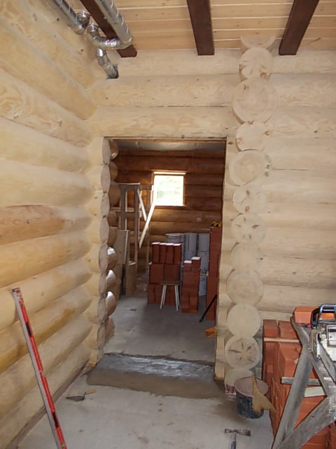

Вчера завез кирпич в Всеволжск это типа макет - закос под камин
 Размер файла:  51.92 КБ
 Просмотров:  1146 раз(а)

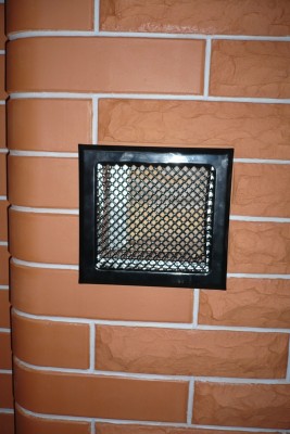

вид в парилке

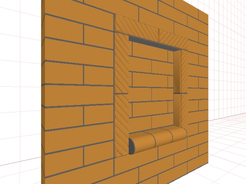

в центре над полкой будет ниша под кирпичное панно в виде щита с буквой "А"
 Размер файла:  206.79 КБ

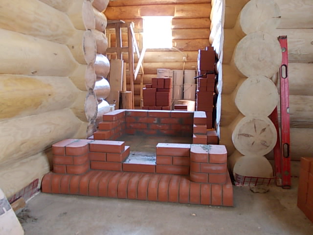

немного потерялся вот и начало
 Размер файла:  125.94 КБ
 Просмотров:  1682 раз(а)

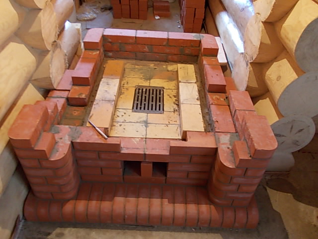

вставил колосник
 Размер файла:  133.87 КБ
 Просмотров:  1973 раз(а)

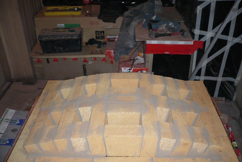

прошел первый свод где лежат камни
 Размер файла:  142.77 КБ
 Просмотров:  1892 раз(а)

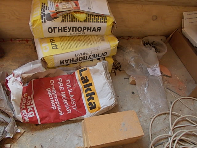

шамот ложу на " ЛАКУ" аналог ветонита мне понравилось взял пару мешков наши смеси полное ГЕ МОЖЕТ И ЕСТЬ НОРМАЛЬНЫЕ ????
