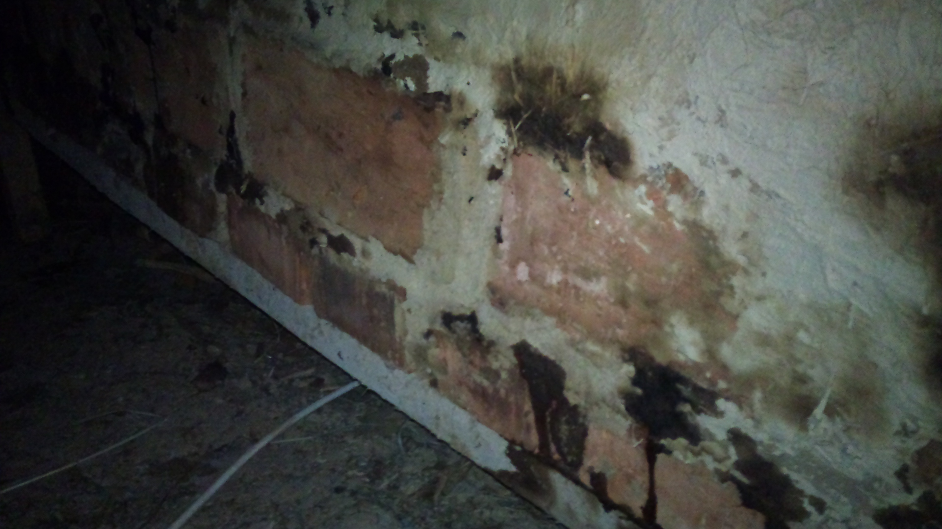

Речь пойдёт о горизонтальной части дымохода на чердаке.
Добрый день! Была такая конструкция http://www.stroimdom.com.ua/forum/showthread.php?t=88053 но на строимдом так и неответили! В этом году разобрал поносъю. Решил переделать во избежание так сказть! В связи с чем вопросы
1 из какого кирпича (обычного красного и огнестойкого) нужно делать?
2 какой толщены стенки? Были в кирпич руба (явн мало) всё текло от конденсата. И появились сажевые высоы.
3 какая примерно температура на выходе 5го колодца грубки ?
Кирпич старый местами был на 1 см чёрный анутрь. Это от температуры или это разрушение от кислот и смолдыма? Плюс влияние конденсата...
http://www.stroimdom.com.ua/forum/attachment.php?attachmentid=162166&d=1328459998
Elm
Сообщения: 1413
СообщениеДобавлено: Сб 30 Июнь 2012, 16:08 Ответить с цитатойВернуться к началу
1) Cтрого из красного, потом штукатуриться и белиться, чтобы видеть трещины.
2) Толщиной не менее 12 см, т.е. полкирпича. Также лежак должен быть отдален от сгораемых конструкций не менее чем на 25 см.
3) Желательно чтобы была в районе 120С, иначе или кпд будет совсем никакой, или потечет конденсат.
Кирпич внутри темнеет не от температуры, а от конденсата, что его смачивает, а потом высыхая остается.
Лежаки сейчас повсюду запрещают, так что лучше его не делать вообще, а замонолитить кусок сендвича под углом 45.

По последнему пунку - на Украине во все времена они были. Потому как в хатах по 2 грубы и печь как минимум. И всё это сводилось в один дымоход.
зы - Лежаки под таким углом мало где есть. В основном под 25 градус максимум. Тяга у меня (в грубе) как у паровоза! Аж гудит.

Если использовать сендвич, то угол не имеет определяющего значения, а имеет значение, чтобы пожарники не прикопались.
То что печь гудит не есть хорошо - избыточная тяга вытягивает и тепло, снижая кпд.
Кстати, если печи под газ, вполне можно использовать АЦ трубу в качестве гильзы как лежака, так основного дымохода.

Та не печь! Я же говорил украинская "груба" ! Это топка а на топке 5-7 колодцев дымохода змеевиком вертикальные. Это всё греет в доме. Последний колодец выходит на чердак. После него идёт лежак (горизонтальная часть - предмет сего топика) и потом в общюю вертикальную трубу!
пысы - с открытыми дверьками топки - гудит аж ппц после того как прогреется немного! Значит тяга избыточная?!

Короче буду строить из кирпича обычного.
О и ещё - если этот лежак выполнить сечением 12на12 см квадрат. Думаю хватит? До этого я писал было - стенки в четверть а сам ход 25 на 12 см по всей длинне (почти 3 метра).

Ну может у Вас гул чисто из-за нескошенных углов... а так надо судить по цвету пламени и температуре выхлопа.
Сечения лежака должно соответствовать дымоходу и быть не меньше сечения канала печи.
