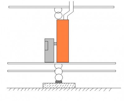

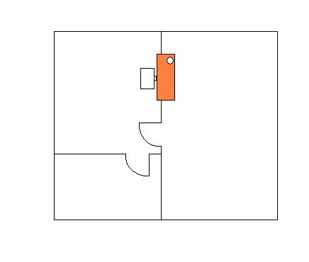

Здравствуйте уважаемые спецы. Смотрел форум по фундаментам и не нашел ничего похожего. Купили дачу сруб 6,5*6,5 м с перерубом. Полы уже набраны и утеплены и в перерубе сделан проем под печь шириной 120 см. Хочу поставить в проем металлический камин с отопительным щитком, чтобы обогревать обе комнаты (см.рис.). Но получаеться вся конструкция стоит на перерубе. [/img] Фундамент дома жб плиты 3*1,2 м по периметру сруба и под перерубом. Грунт плотный супесь с камнями галькой. Вопрос: Может ли всю нагрузку выдержать переруб с полом (еще можно дополнительно подпереть балки пола снизу), или вскрывать полы и городить фундамент, но как обойти бревна переруба. спасибо заранее всем.
План дома
 Размер файла:  5.5 КБ
 Просмотров:  6685 раз(а)
Плановая установка камина
 Размер файла:  15.97 КБ
 Просмотров:  851 раз(а)

А щиток кирпичный?
Задача кажется трудной, чтобы ее решить дистанционно - не утонет ли сама плита под перерубом, если добавим 2-3 тонны кирпичного щитка...
Щиток стандартный двухярусный колпак (порядовку видел здесь на форуме), по моему он весит до 2 т + металл.камин 150 кг. Труба Д200 сэндвич нержавейка.

В принципе, при данном размещении должно все быть нормально, только вот "дьявол кроется в деталях" и все таки рекомендую консультироваться уже на месте.

Я думаю, что со временем вся конструкция все ровно осядет вниз, придеться проверять и домкратить. А если на перспективу сложить на этом месте кирпичную печь, то какая конструкция фундамента должна быть.
