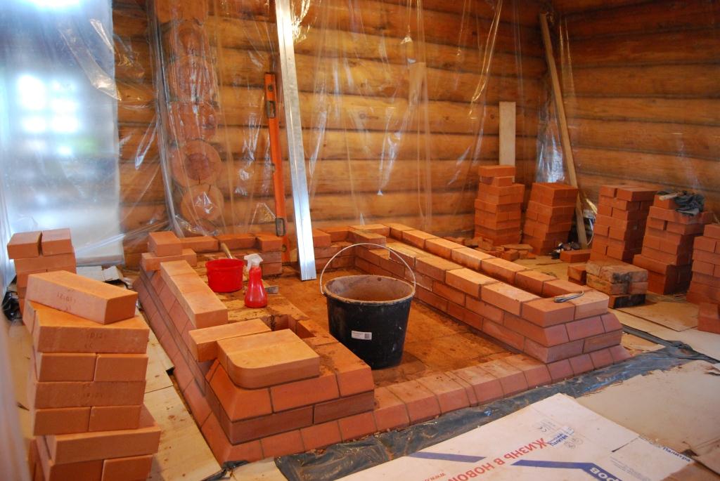

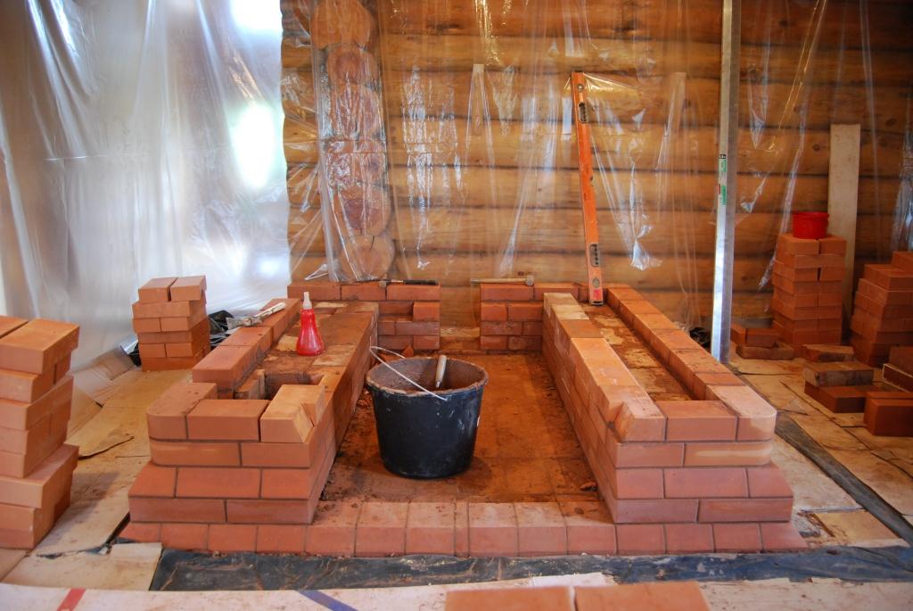

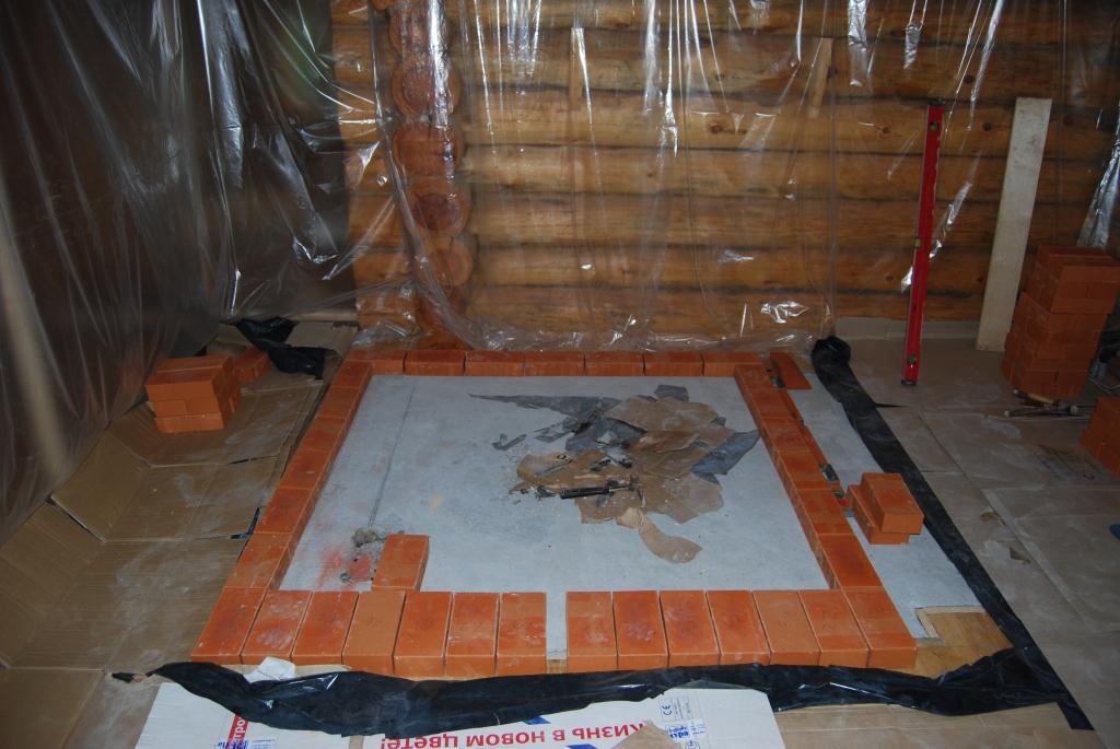

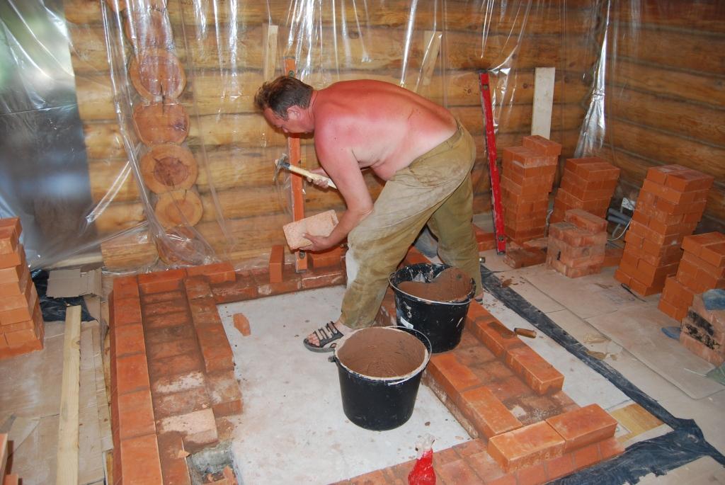

Разложились на сухую, итоговый размер тела печи 6,5 на 6 кирпичей, основание несколько больше
 Размер файла:  119.38 КБ
 Просмотров:  1668 раз(а)

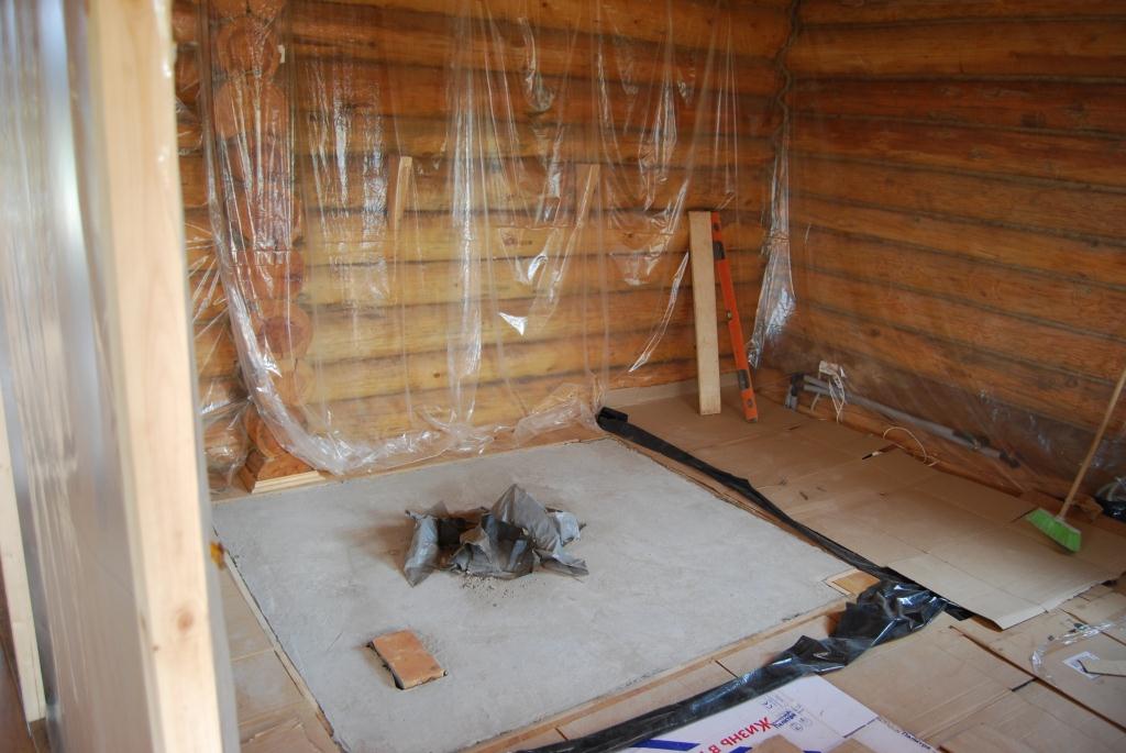

Фундамент
 Размер файла:  116.56 КБ
 Просмотров:  1532 раз(а)

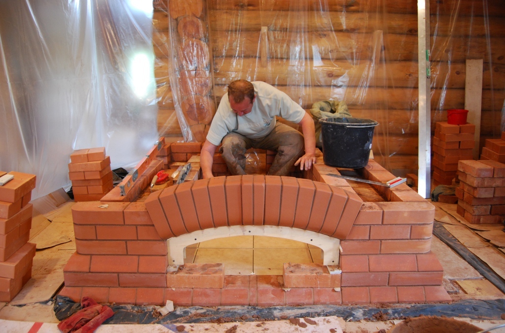

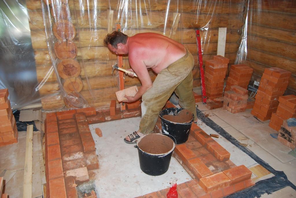

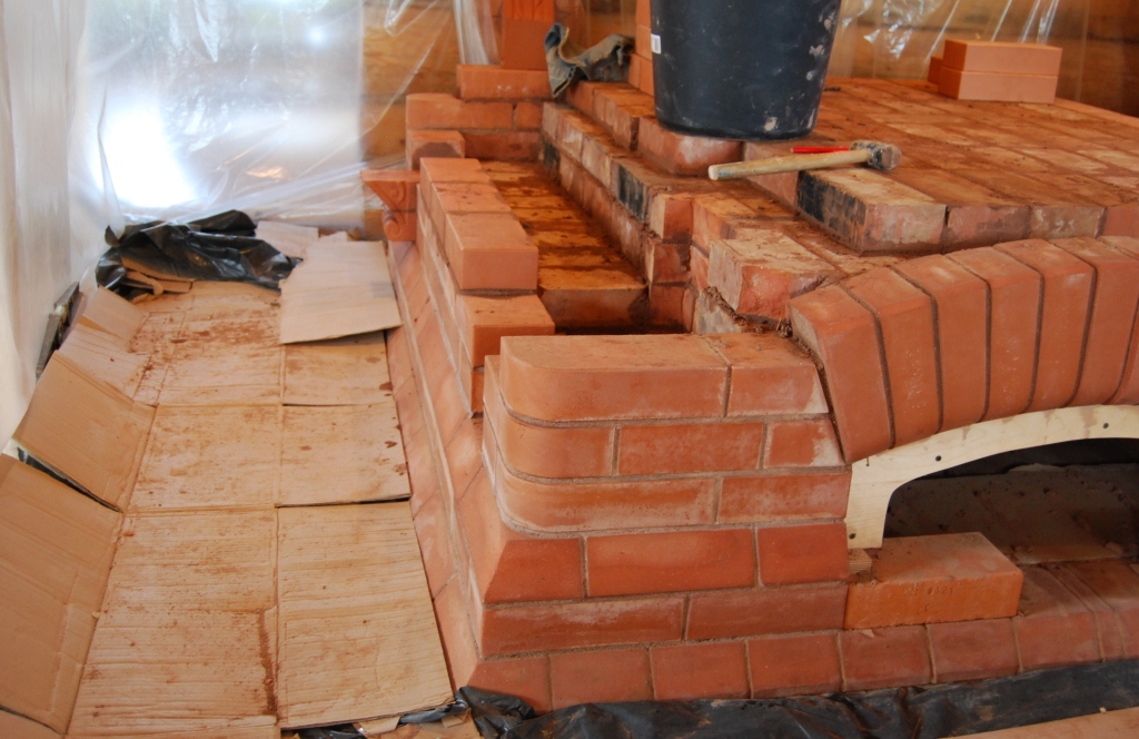

первый напуск 33 кирпича пиленые на скос, второй напуск 24 кирпича пиленые на скос, пилил рукой... упилился
 Размер файла:  127.16 КБ
 Просмотров:  1835 раз(а)
Завели пятки под арочку подпечья
 Размер файла:  126.47 КБ
 Просмотров:  1758 раз(а)
Первая (из многих) арка готова
 Размер файла:  354.93 КБ
 Просмотров:  1930 раз(а)

Интересно, а Вам никогда не прилетало кирпичом по пальцам ног, что работаете в босоножках? Laughing

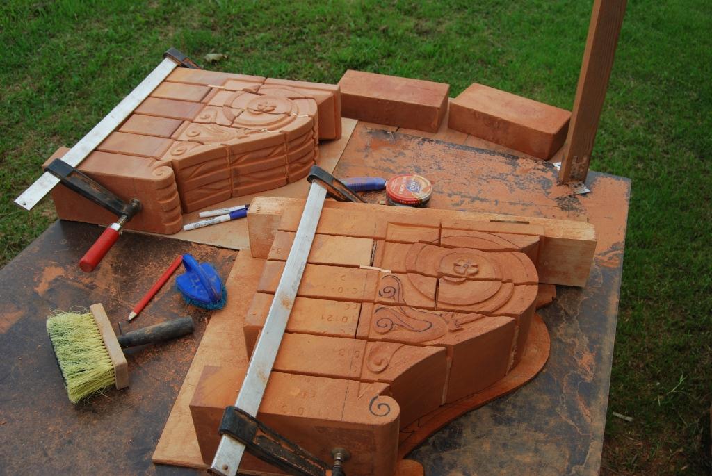

Дальше двигаться не можем... нужны кронштейны
 Размер файла:  365.46 КБ
 Просмотров:  1853 раз(а)
Настало время начать использовать
 Размер файла:  148.13 КБ
 Просмотров:  1915 раз(а)

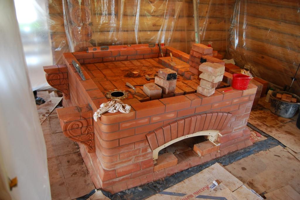

Резал два кронштейна под лавку 5-ть дней
 Размер файла:  147.13 КБ
 Просмотров:  2067 раз(а)

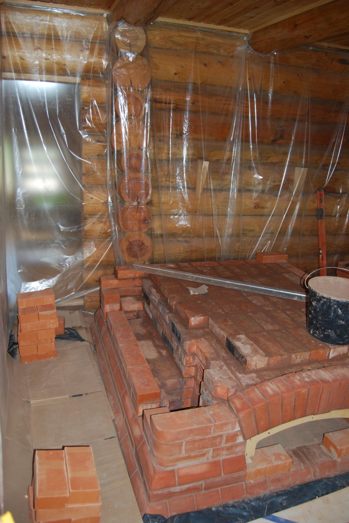

Монтаж кронштейнов усложнен транзитным каналом для дымохода от печи цокольного этажа
 Размер файла:  361.59 КБ
 Просмотров:  1579 раз(а)
Кронштейны на месте
 Размер файла:  126.13 КБ
 Просмотров:  2199 раз(а)
Готовы к засыпке
 Размер файла:  120.46 КБ
 Просмотров:  1886 раз(а)

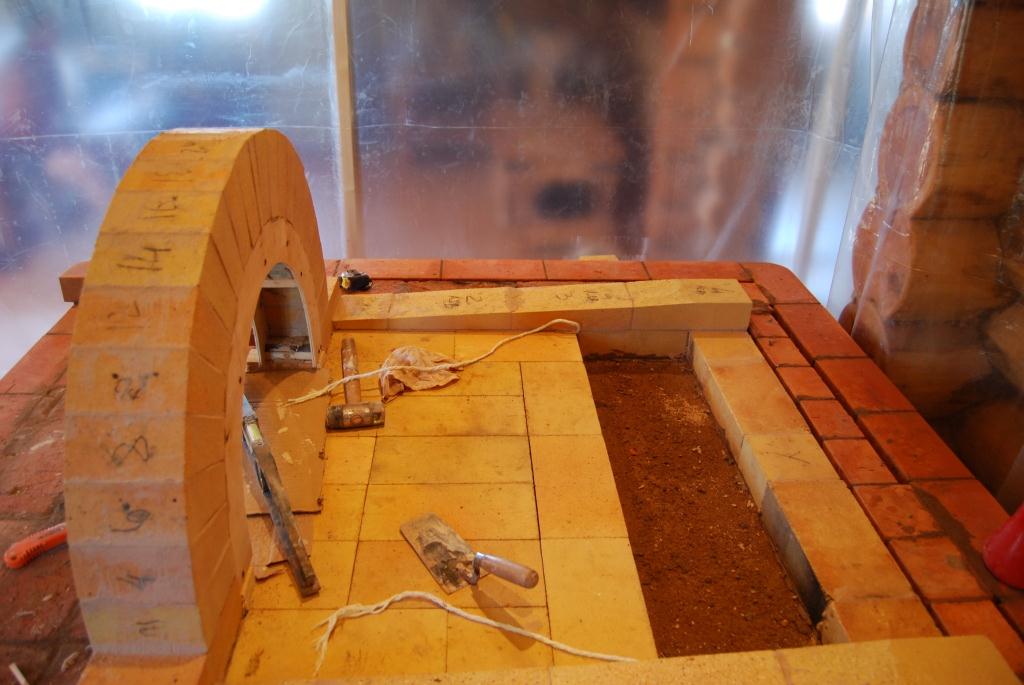

На засыпку ушло 4-ре сроительных тачки речного песка
 Размер файла:  410.89 КБ
 Просмотров:  1988 раз(а)

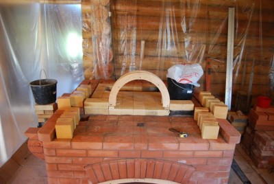

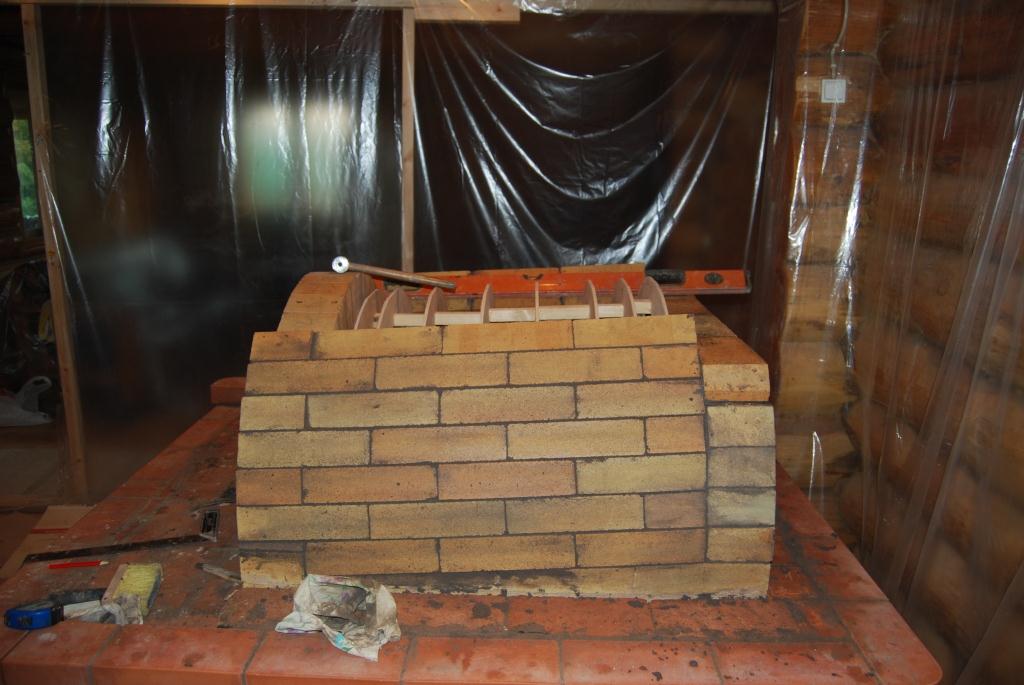

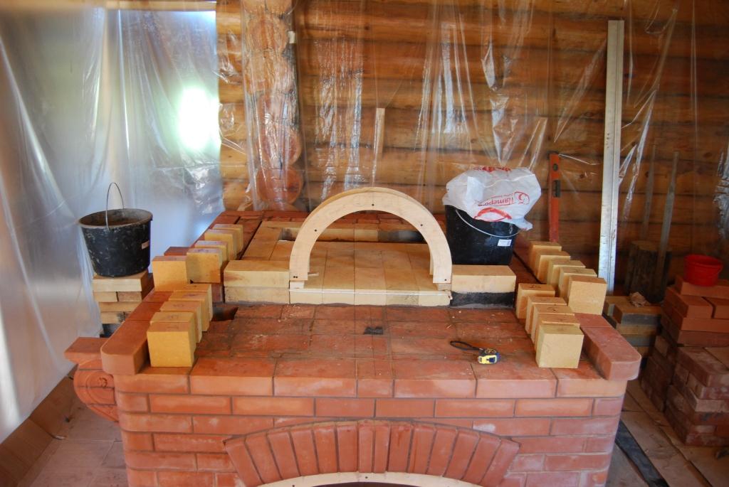

Под печи с кружалом.
 Размер файла:  121.57 КБ
 Просмотров:  2045 раз(а)
вторая арочка готова
 Размер файла:  119.11 КБ
 Просмотров:  2124 раз(а)

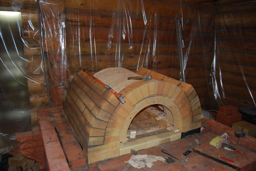

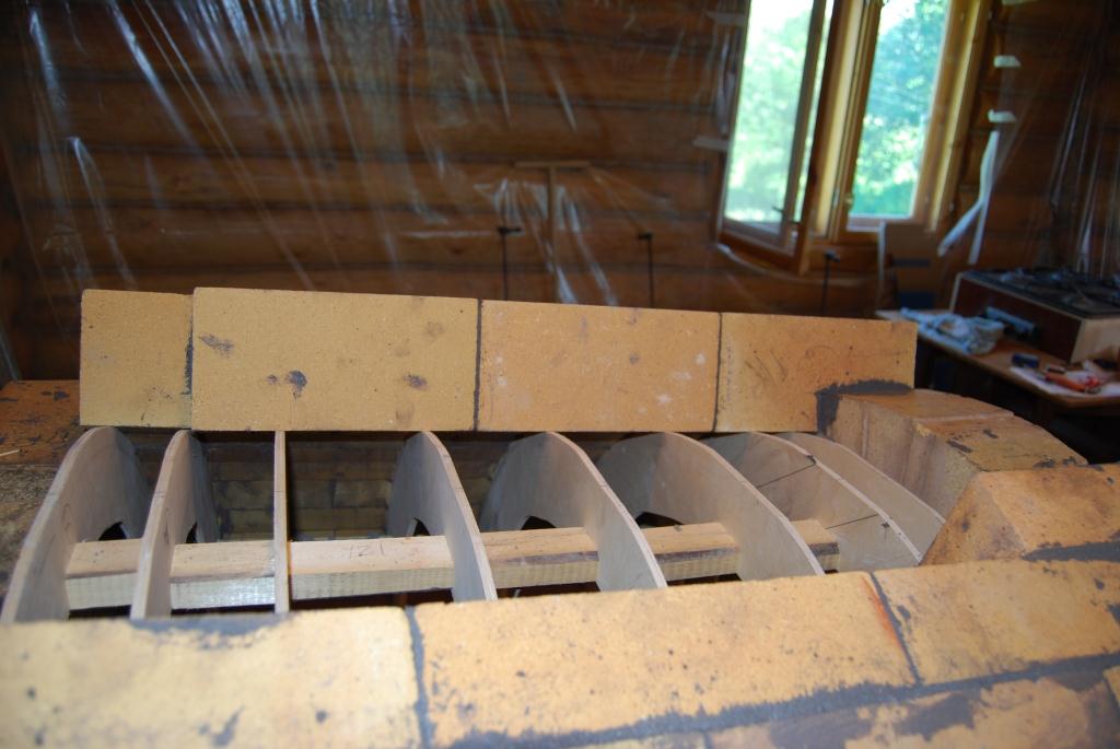

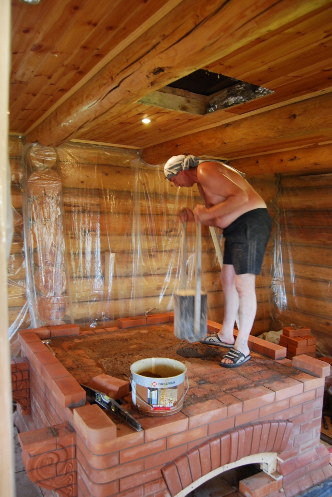

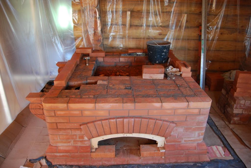

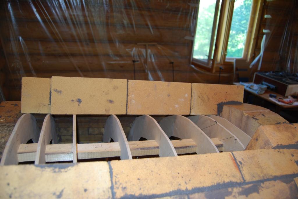

Под, последний ряд кирпичей под углом к горизонтали.
 Размер файла:  109.17 КБ
 Просмотров:  1987 раз(а)

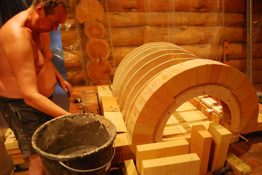

Не нашли Ветонит ТМ, перерыли весь Питер... ноль, из остатков своих запасов завели пятки да арку устья... остальной шамот на огнеупорке из Боровичей... ПЕЧАЛЬ.
 Размер файла:  120.31 КБ
 Просмотров:  1846 раз(а)

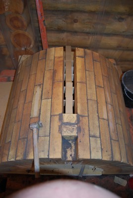

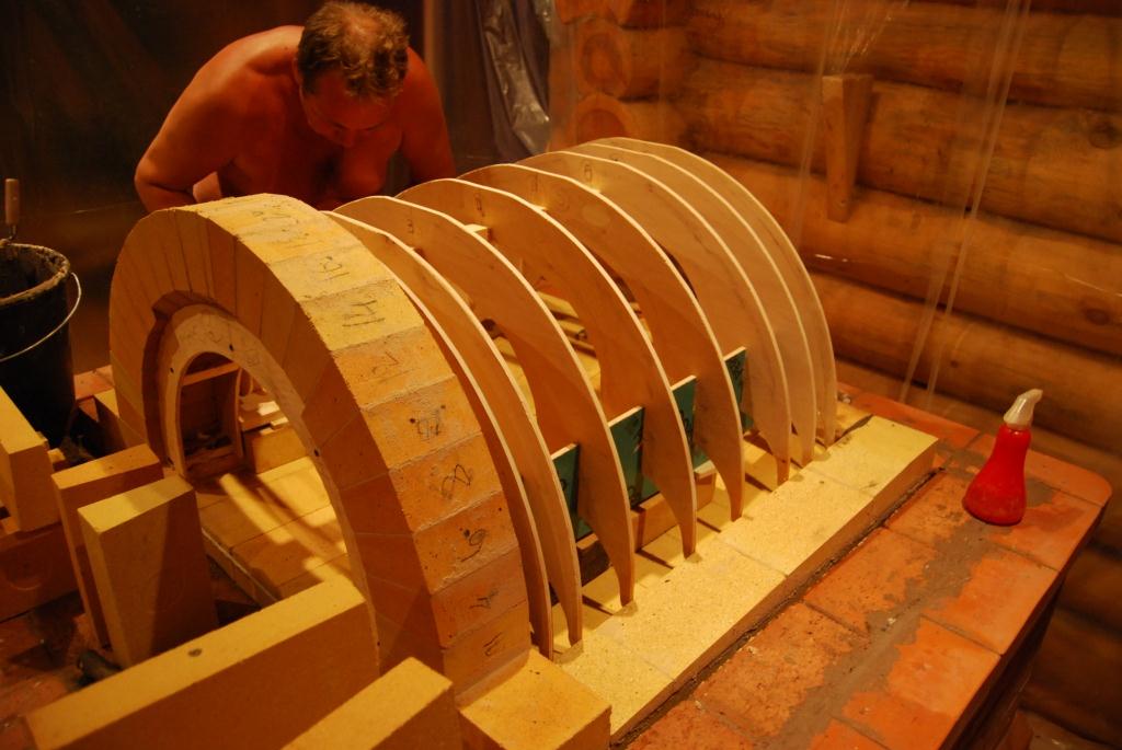

Кружало
 Размер файла:  112.56 КБ
 Просмотров:  2024 раз(а)

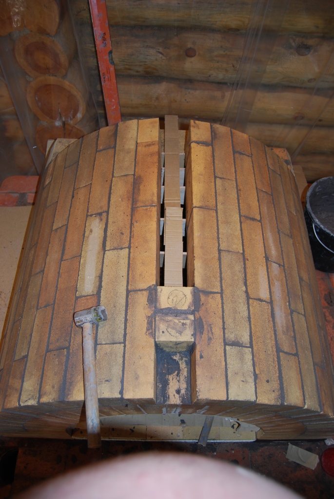

 Размер файла:  125.25 КБ
 Просмотров:  2146 раз(а)

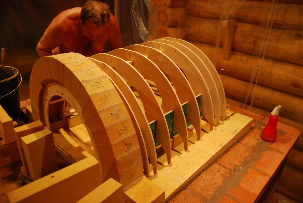

Здесь виден ожидаемый уклон свода
 Размер файла:  114.89 КБ
 Просмотров:  1998 раз(а)

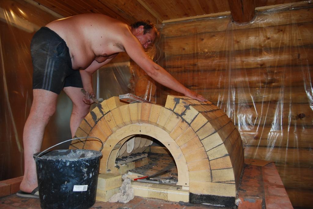

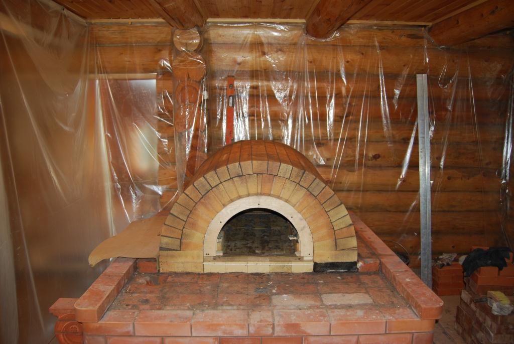

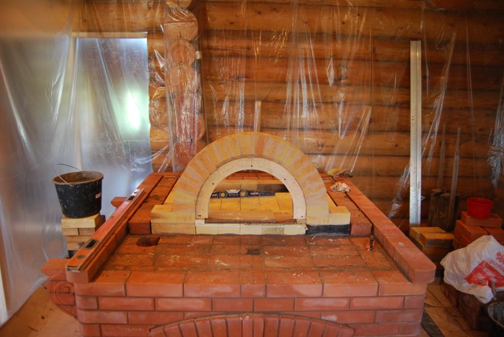

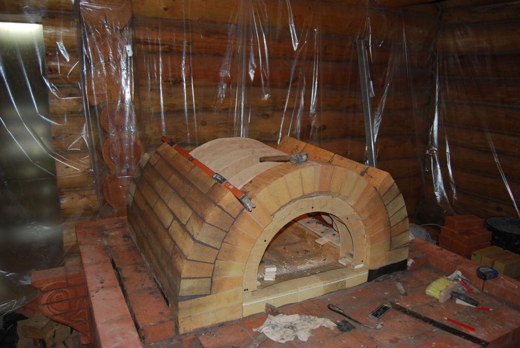

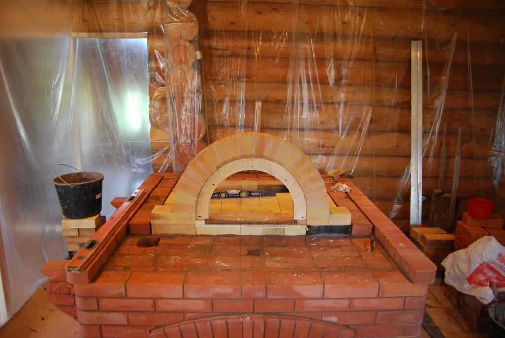

Свод опирается на арку устья
 Размер файла:  107.93 КБ
 Просмотров:  1878 раз(а)
Остались замковые
 Размер файла:  348.93 КБ

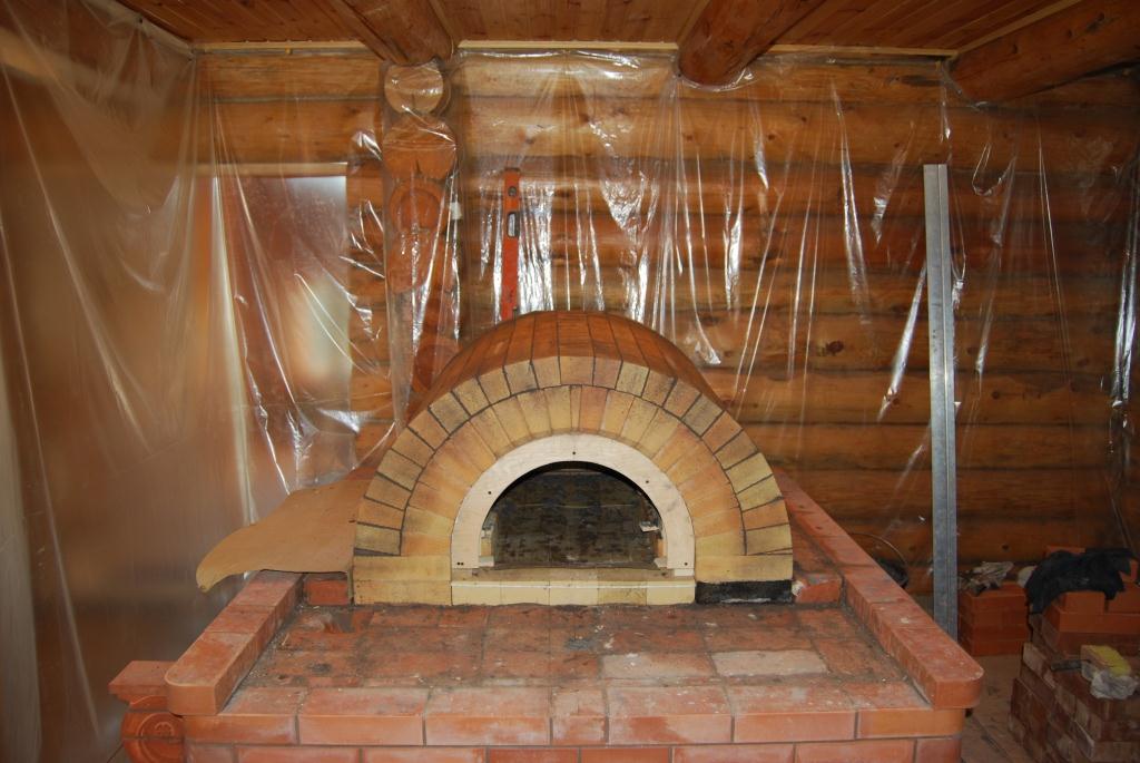

На сем делаем перерыв до возвращения по окончании работ. Всем пока.
8-921-743-33-53
Горнило готово.
 Размер файла:  122.23 КБ
 Просмотров:  1781 раз(а)

Не работайте в подпитии... или очень уставшим... и пальцы будут целы.
А ботинки с металлическими носами есть... тока одевать их в 30 градусную жару... уж лучше пусть по пальцу.

Мягкие туфли с прорезями по бокам... раз на раз не приходится - цап кирпич, а половинка и отлетела по кратчайшей.
Главное чтобы открытой кожи сверху не было.

Дык около печки складируется кирпич обработанный и откалиброванный... его прежде чем занести по нескольку раз перекладывали с место на место... да и болгарочкой обработали. Короче космические вещи гутарите многоуважаемый Elm. Хотя от случайностей ни кто не застрахован.

Работаю в такой же обуви (летом). Дык ведь и на голову может упасть кирпич, когда идёшь по улице, так что ж теперь, по городу в каске ходить чтоли?

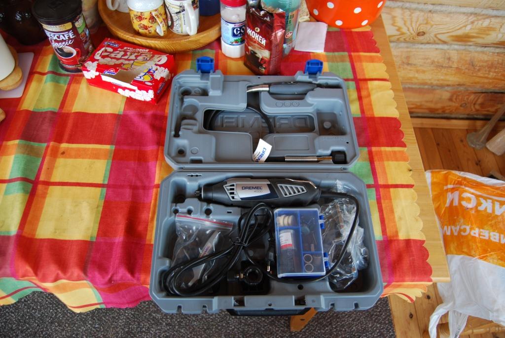

Если можно- по-подробнее о гравировщике- что за прибор, как пользуете. Где можно ссылку подсмотреть о приборчике.

СообщениеДобавлено: Пн 27 Август 2012, 10:24 Ответить с цитатойВернуться к началу
Свод русской печи должен опираться на заднюю стенку.Будет лучше отдавать тепло своими торцами наружу и прочность будет выше...

Кронштейны знакомые!! Руку Дремелем не натер -надо прямой шлифмашиной пользоватся Crying or Very sad
Сергей68
Сообщения: 855
СообщениеДобавлено: Чт 6 Сентябрь 2012, 19:15 Ответить с цитатойВернуться к началу
Да нет вроде... основное снимал маленькой болгаркой потом дремелем доводил.
Ладонь натер большой болгаркой, т.к. пилю одной рукой. Станка на этом объекте не было, поставщик подвел... Посему вся печка напилена вручную.

Дык а чего подробнее... набираете "Дреммель 4000" в любом поисковике... и там ворох информации.
