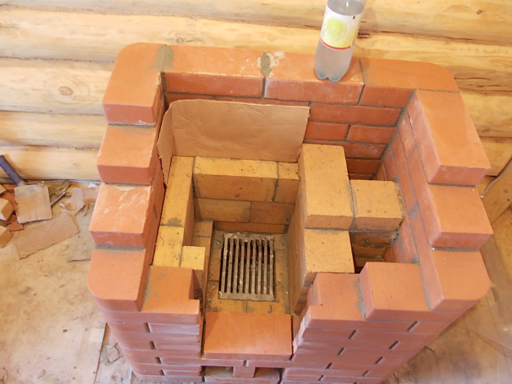

Открыл печной сезон Псков ( Пушгоры)
первые ряды
 Размер файла:  227.07 КБ
 Просмотров:  1626 раз(а)

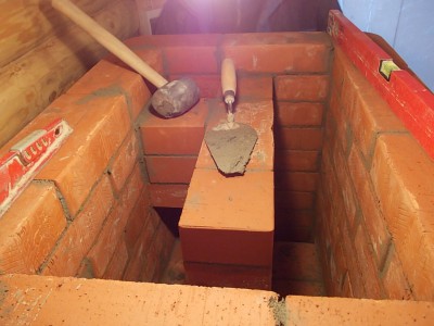

Алексей Евгениевич
Зарегистрирован: Чт 2 Февраль 2012, 20:42
Сообщения: 7
Регион: СПб

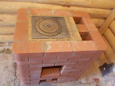

СообщениеДобавлено: Чт 2 Февраль 2012, 21:20 Ответить с цитатойВернуться к началу
день второй ( укладка настила)
Крещенские морозы давят в комнате +10
 Размер файла:  239.66 КБ
 Просмотров:  1285 раз(а)

А дверки потом как?Да и настил?Далее кладку на шамот как?Если не секрет?

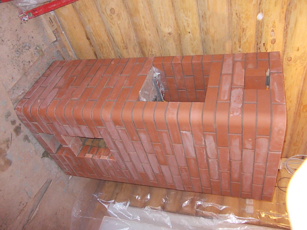

СообщениеДобавлено: Чт 2 Февраль 2012, 21:22 Ответить с цитатойВернуться к началу
Перекрылся уголками
формирую 2 колпак
 Размер файла:  239.58 КБ
 Просмотров:  1438 раз(а)
Алексей Евгениевич
Сообщения: 7
Регион: СПб
СообщениеДобавлено: Чт 2 Февраль 2012, 21:25 Ответить с цитатойВернуться к началу
Не совсем там балка на штангах 1см зазор каолиновая вата заполнитель
 Размер файла:  246.91 КБ
 Просмотров:  1151 раз(а)

А по чугуну?
Алексей Евгениевич
Сообщения: 7
Регион: СПб
СообщениеДобавлено: Чт 2 Февраль 2012, 21:35 Ответить с цитатойВернуться к началу
настил обрезан

СообщениеДобавлено: Чт 2 Февраль 2012, 21:39 Ответить с цитатойВернуться к началу
Дверки как установите, если не секрет?
Алексей Евгениевич
Сообщения: 7
Регион: СПб
СообщениеДобавлено: Чт 2 Февраль 2012, 21:55 Ответить с цитатойВернуться к началу
Раньше на спицы крепил но они прогарают
, а сечас на латунные саморезы ставлю P.S брат фото отправит

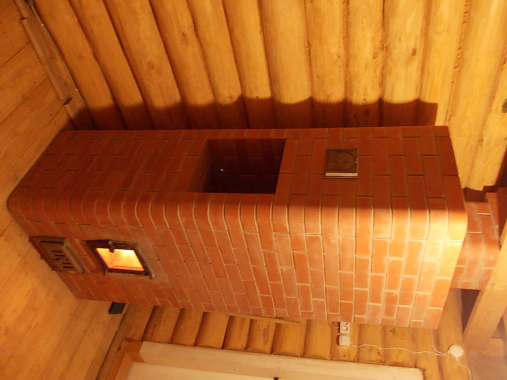

СообщениеДобавлено: Чт 2 Февраль 2012, 22:07 Ответить с цитатойВернуться к началу

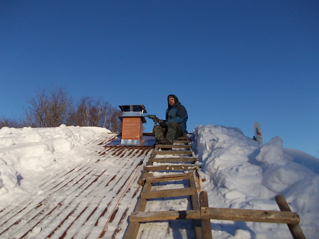

окончания работы
 Размер файла:  254.38 КБ
 Просмотров:  1316 раз(а)

труба !за бортом -25 приходится добавлять присадки в раствор

СообщениеДобавлено: Чт 2 Февраль 2012, 22:14 Ответить с цитатойВернуться к началу
С какой стати то автор раздвоился?
Причина есть?
*колпак во втором ярусе
**колосник велик для такой печи

СообщениеДобавлено: Чт 2 Февраль 2012, 22:34 Ответить с цитатойВернуться к началу
Размеры печи 2.5 на 3.5 , домик для охотников ( сторожка ) маленький 3 на 3,кровать и столик помещаются с напрягом .Планировка именно такая с заказчикам дрался за каждый см пространства ( больше незделать ). По колоснику самый маленький какой нашли ,резать не стал -регулируется задвижкой и подувалом чтоб топливо быстро не згорало!

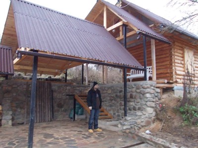

СообщениеДобавлено: Чт 2 Февраль 2012, 23:17 Ответить с цитатойВернуться к началу
фото дома
 Размер файла:  163.36 КБ
 Просмотров:  1060 раз(а)
