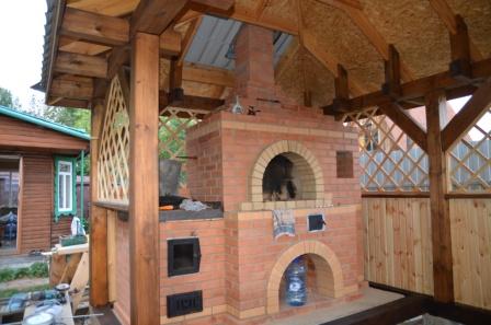

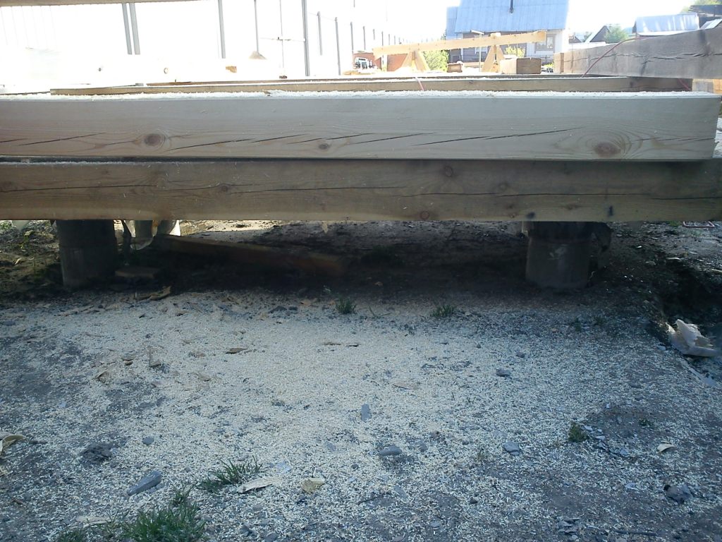

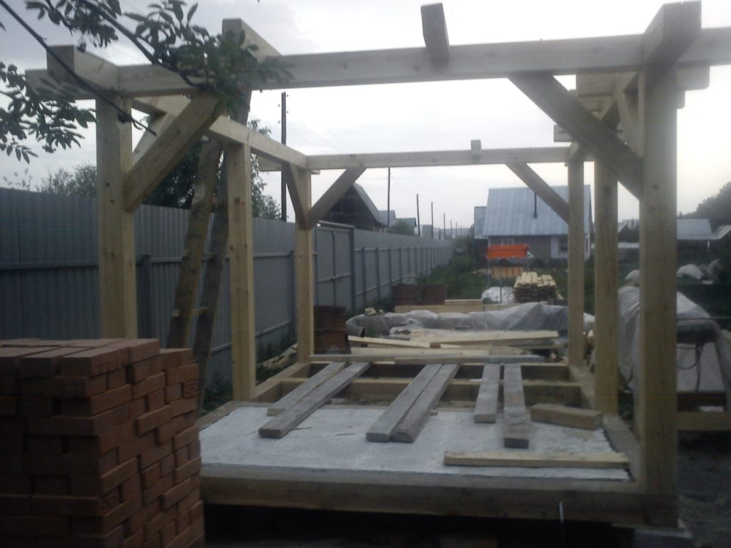

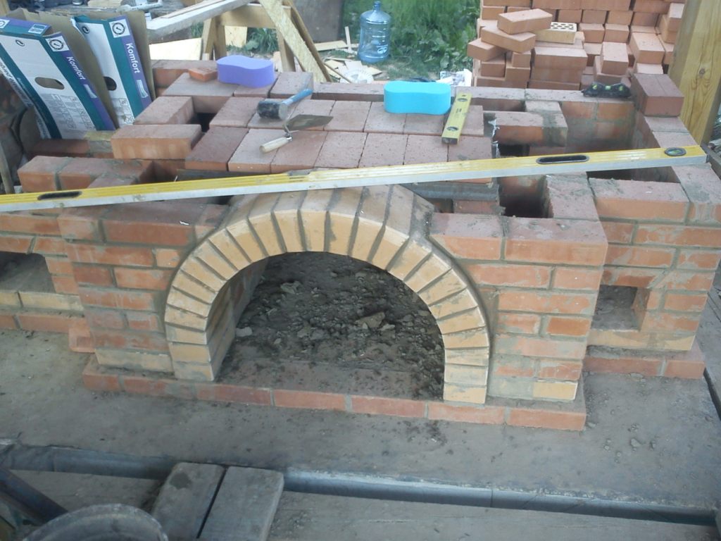

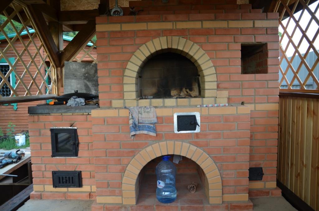

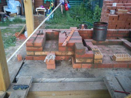

Итак, в начале года я занялся вопросом по строительству беседки с зоной барбекю.Разместил здесь предложение и получил отзыв от печника с красноярского края- Артемьев Юрий( ник Tync ).Разработали проект утвердили сроки и цены и началось, приехал он в середине мая,предоставил ему жилье, еду, инструмент,вообщем все, закупили материал.
Итог по материалу не хватило кирпича, брал витебский, зато пиломатериалов с беребором взяли в 2 раза, маталлочерепицы в 2 раза больше.Вообщем не знаю как он считал, предоставил ему ноутбук, был проект в 3D, но не это главное.....
Через 3 недели ему срочно нада обратно уехать, он уежает на неделю, все стоит колом.Приежает через неделю и начинает дальше работу, в конце июня снова ему нада срочно уехать и уежает на 3 недели, причом работы по печи еще только начал, мне через неделю в отпуск я его предупреждал.Приехал он в июле в середине вдвоем взял напарника на поднести, придержать.Итак сил и нервов потрачено много, оговариваем срок неделя только по печи, на беседку у него не хватает времени.

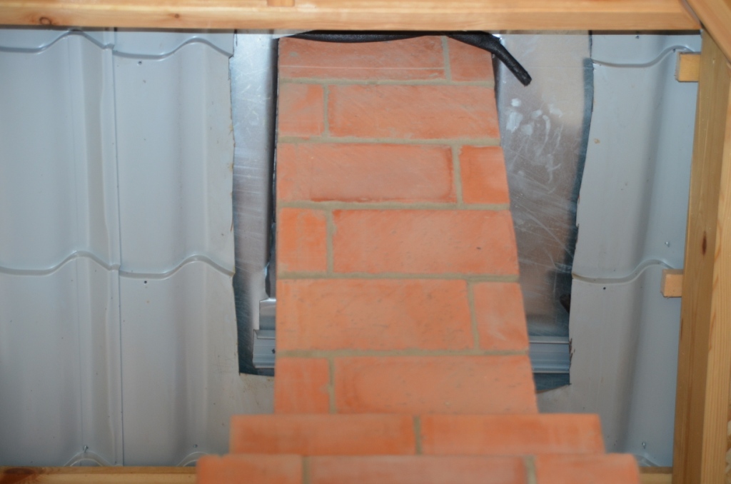

К окончанию срока, я приежаю и чуть не падаю в обморок, ну реально аж мне плохо было смотреть на это уродство, зря не сфотал как он сделал трубу, у меня ребенок бы лучше в песочнице сделал, договариемся чтобы переделал, но я ждать не могу мне нада ехать, остовляю друга на контроль, итог, переделывал еще 2 раза, окончательную сумму я должен был ему отдать по приезду и проверке произведения.С каждым кладкой кирпича плита начинала уходить в землю(на 4 сваях по 2,2 м вглубину), нагрузка примерно 7-8 тонн.Ушло примерно сейчас на 5-8 см.

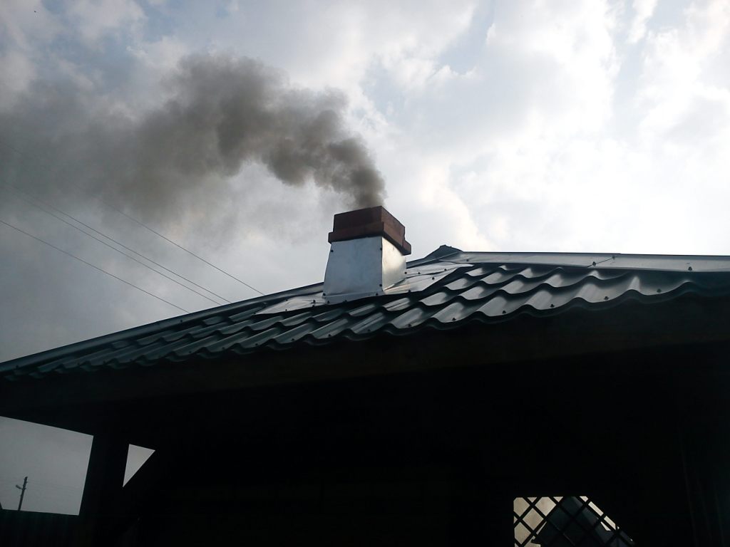

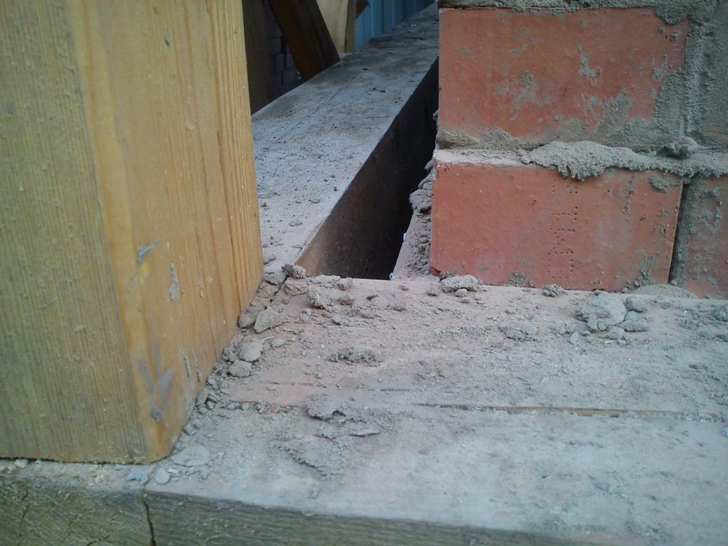

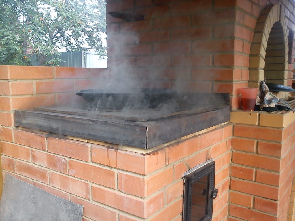

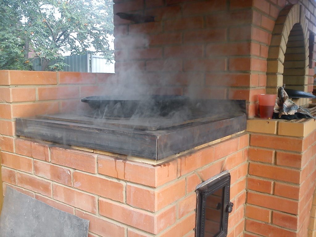

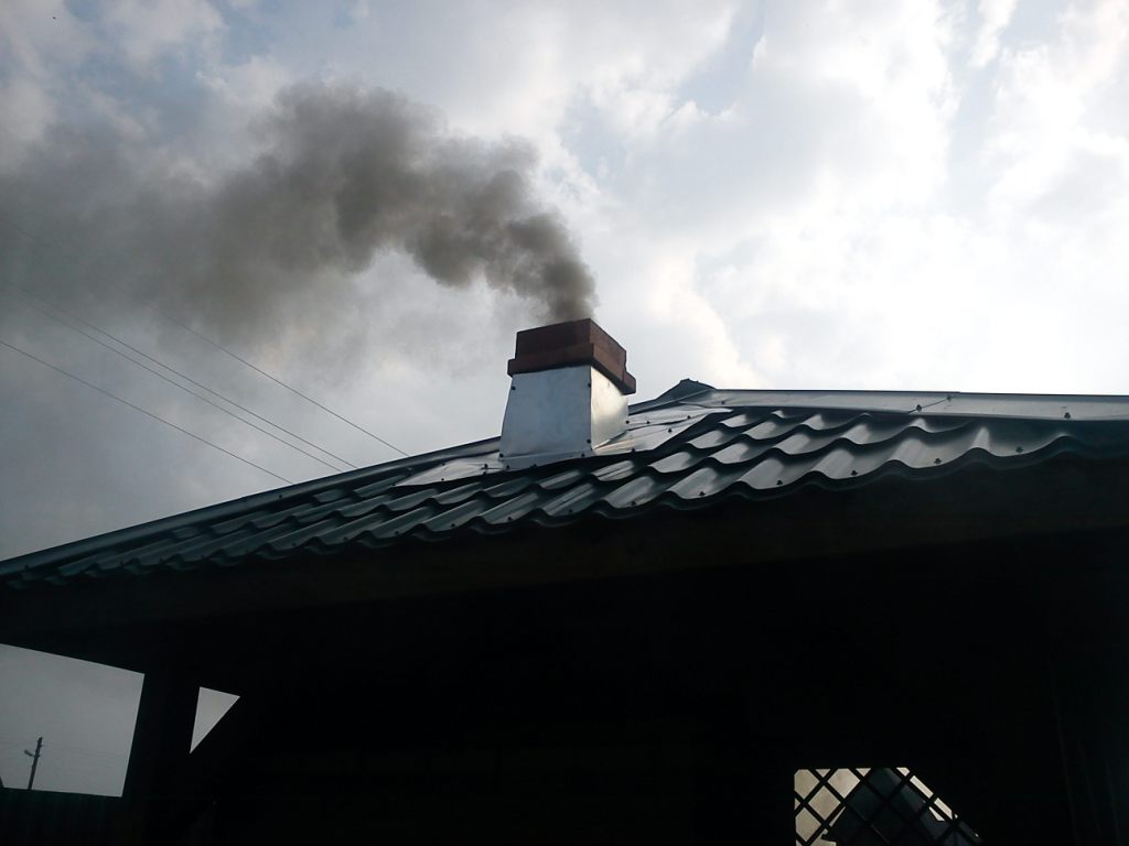

А теперь самое главное, по приезду обноружуваю жуткую картину, печь под казан ужас, не тянет, со всех дыр валит дым(см. фото), зазор между кирпичами везде разный иногда достигает 10 мм,НО самое главное не обноружил инструмент- сварочный аппарат купленный спец для строительства(10 тыр, 200А), накупил я тогда инструмента на 50 тыщ всякого, чтобы только ему было удобно работать и результат главное был.
Теперь вопрос как мне быть, должен ему сумму денег НО меня обокрали, сразу скажу доступ к инструменту был только у них! Естесственно их уже не было они уехали, позвонил спросил, сам печник не вкурсе якобы, а вот напарник неадекват, но я все договаривался непосредственно с печником.Дал неделю, он молчит, вот поэтому уважаемые форумчане я пишу здесь.
Теперь мне нужна помощь как то это все исправлять, и это только снаружи я могу увидеть, внутри же я никак .....

Алексей а что за агригат находится с павой стороны, коптильня? Возможно есть задвижки которые переключают казан на прямой ход.
Алексей Харитонов
Зарегистрирован: Пт 17 Февраль 2012, 11:40
Сообщения: 36
СообщениеДобавлено: Пн 20 Август 2012, 04:53 Ответить с цитатойВернуться к началу
Да Александр это коптильня, пока без дверки, задвижка есть, чуть ниже справа от барбекю, она закрыта, печь казана когда нагреется перестает дымить!

Алексей, на фото видна задвижка, над плитой, слева. Комплекс простой, эта задвижка должна быть " вкл/выкл" плиты . Попробуйте её.
Алексей Харитонов
Сообщения: 36
СообщениеДобавлено: Чт 23 Август 2012, 13:14 Ответить с цитатойВернуться к началу
Михаил это понятно что она ругулирует, она открыта. Под барбекю еще есть канал поступление в коптилку, там задвижку закрываю.
Шамотный кирпич на плите (верней под плитой ряд лежит на сухую на красном), вот оттуда то дым и валит через щели, уже закоптился красный кирпич.
Мне кажется сам дымоход в крышу маловат DSC_0010.JPG по проходу, слабовата тяга.
