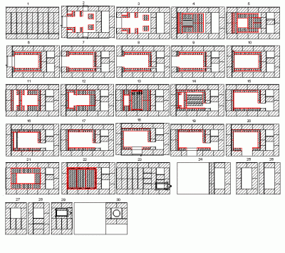

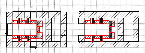

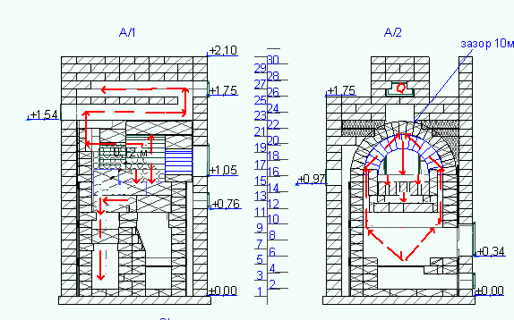

Предлагаю к рассмотрению тему прогрева каменной закладки пламенем с подачей в верхнюю зону рабочего объема.

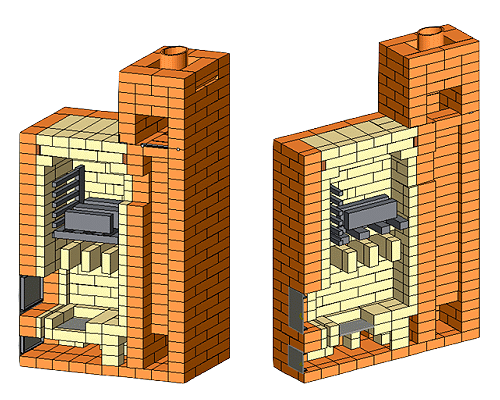

Вначале разберем классический вариант банной печи.
Фильтрующий (прямой снизу) нагрев применяется практически во всех печах периодического действия. Печь Коробанова-Самарина пример. Или печи традиционного построения (закладка над топкой), в которых введено отделение весовой от тепловой нагрузки, а так же добавлен канал холостого хода (обводной) в самой каменке, что улучшает прогрев закладки и его равномерность. Такие печи строятся в основном печниками товарищества Правильные печи.
Однако все же прогрев идет снизу и камни имеют температуру выше внизу, а самое противное -остаточные слои пепла на камнях, которые необходимо удалять до начала парения.
Классический пример печи с фильтрующим нагревом представлен ниже. Перекрытие печи 2 ряда на чертеже условно минимально. Реально сверху еще заливка цементно-вермикулитовым раствором 6 см.
Каменка прямого прогрева периодического действия. Движение газов организовано комбинированное, в зависимости от фазы горения топлива (дрова). В момент розжига работает Сухая щель из топливника в опускной канал-подвертка, через канал прямого хода из каменки на задвижку прямого хода. В момент активного горения закладка греется частично через канал ХХ и в основном через камни в хайло, расположенное практически под перекрытием каменки. В момент догорания углей частично идет в сухую щель, частично в канал прямого хода и частично через закладку, тем самым ее остужая (относительно).
Так процесс повторяется до полного прогрева, но в конце необходимо удалить пепел с камней и продуть каменку.
разрез А-А
 Размер файла:  76.47 КБ
 Просмотров:  259182 раз(а)
разрез Б-Б
 Размер файла:  87.09 КБ
Порядовка
 Размер файла:  41.99 КБ
 Просмотров:  8849 раз(а)

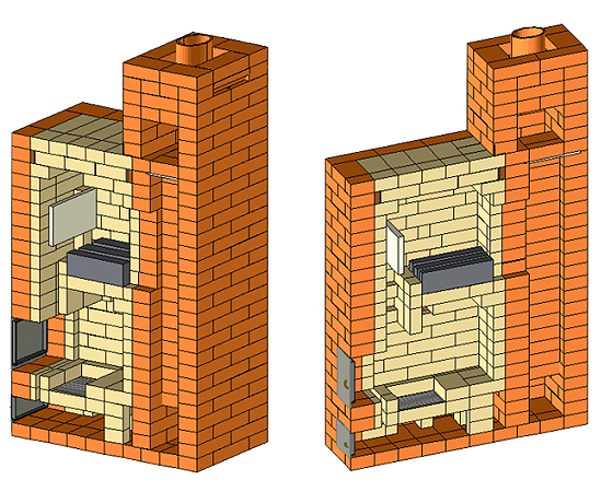

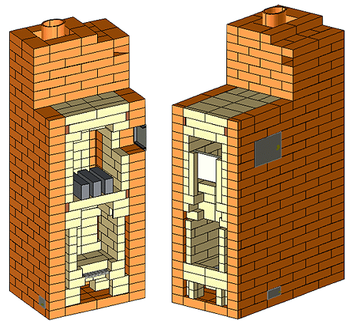

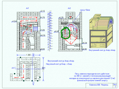

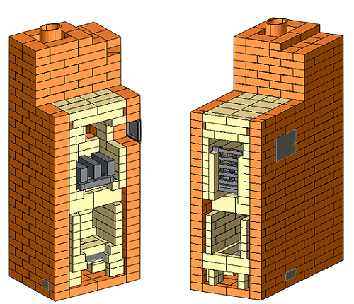

Предлагаемая мной модернизация печи заключается в обустройстве глухого пода рабочего пространства (каменки), подачи пламенного потока в подсводовое пространство, организация внутреннего пространства каменки для равномерного нагрева закладки и вот итог всей проделанной работы
каменка факельного/пламенного прогрева.
Основное:
- закладка расположена на поду
- "горелка" выполнена с разрывом канала для рециркуляции газов в момент активного факела из горелки и как канал при дожиге углей
- выход с каменки на уровне пода с условием постоянного прохождения пламени по верху пода
- сечение горелки уменьшено до сечения хайла при ранних модификациях, а выход из каменки увеличен для свободного выхода газов
- сухая щель оставлена в тех же размерах
Самое главное достижение, кроме равномерности прогрева закладки и практически отсутствия пепла на камнях, при ГА дымовых газов получили уровень избытка воздуха при активном горение 1.4 против 1.9 на фильтрующем режиме.
ВНИМАНИЕ.
В чертежах не указаны камни в закладке печи, которые укладываются выше чугунных болванок
дальнейшая модернизация печи мной рассказана на семинаре партнерства
Link
*Подробный доклад был сделан мной на семинаре КАМИ 2012
http://forum.stovemaster.ru/viewtopic.php?p=78494#78494
там же можно и скачать презентацию
Полный доклад на практикуме Молодого печника
Link
Доклад на семинаре печников КАМИ-2012 о печах обращенного пламени
Link
разрез А-А
 Размер файла:  97.83 КБ
 Просмотров:  259159 раз(а)
разрез Б-Б
 Размер файла:  91.72 КБ
 Просмотров:  259161 раз(а)

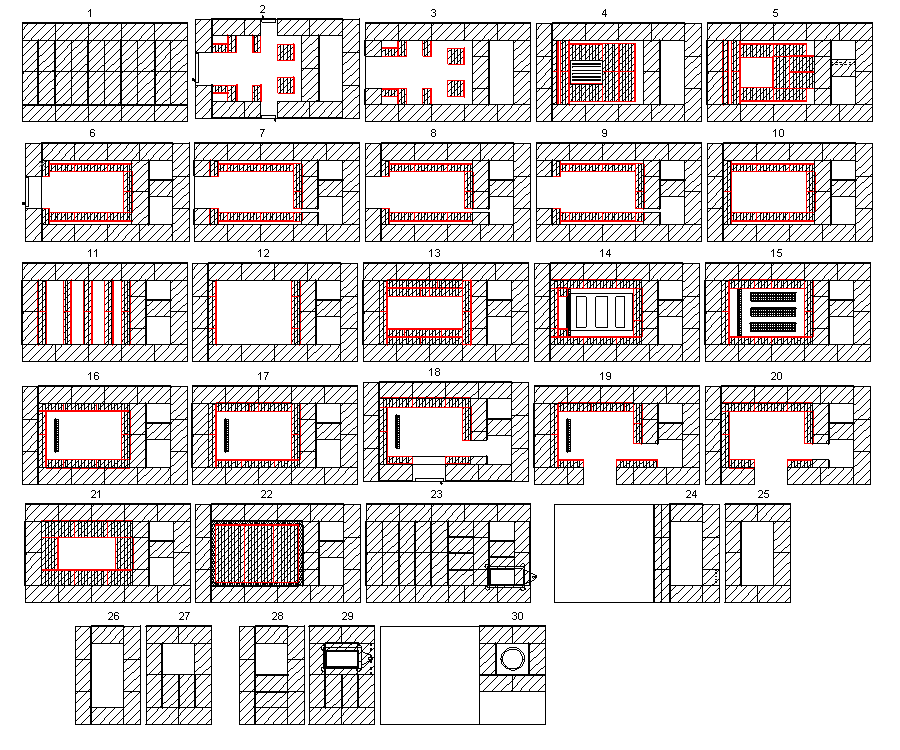

Порядовка факельной печи каменки
 Размер файла:  35.83 КБ
 Просмотров:  12261 раз(а)
Последний раз редактировалось: Евгений Колчин (Ср 20 Июль 2016, 18:59), всего редактировалось 2 раз(а)
vladgri
Сообщения: 1857
Регион: г.Павлодар
СообщениеДобавлено: Вс 19 Август 2012, 17:42 Ответить с цитатойВернуться к началу
Интересная конструкция.
А если убрать СШ, придушить ПВ(0.8-0.9), а ВВ подавать(дозировано 1.1-1.2) в горелку? Возможно ослабление нагрузки на топку и повышение температуры факела, и более низкую альфу. Конечно предусмотрев усиление(температурное) горелки.
Сообщения: 10151
СообщениеДобавлено: Вс 19 Август 2012, 18:09 Ответить с цитатойВернуться к началу
Все примерно так и сделано.
СШ нет, а есть подобие прогара, только чуть шире, т.с. сухая щель Smile
Она очень выручает и прогревает низ до 80 гр.С при прогреве самой горячей точки 110 гр.С, что дает подогрев кафельного пола у печи до 65 гр.С, а под полоком до 55 гр.С

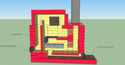

В последней модификации сделал раздельную регулировку ПВ и ВВ (заложил отверстия в поддувале, см. вложение). Регулируем поддувальной дверцей и открытием/закрытием прочисток с боков.
Хотя печь отработает и с объединенной подачей воздуха только через поддувало так же неплохо. Для этого в момент загрузки топлива печь работает практически на ВВ, при этом поддувало прикрывается и колосник частично засыпан углями. Из трубы дым идет на грани черного (см. фото), затем становится (через 3-5 минут) темно-прозрачный (еле уловим). Во второй фазе открываем поддувальную дверцу и печь переходит в пламенный режим (в каменке пламя облизывает верх закладки и низом (по поду) уходит в канал.
При раздельной подаче воздуха: сначала открываем ВВ, а первичный закрываем, потом можем добавить и ПВ, при этом закрыть (или оставить открытым) ВВ. Я топлю и так и так.

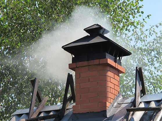

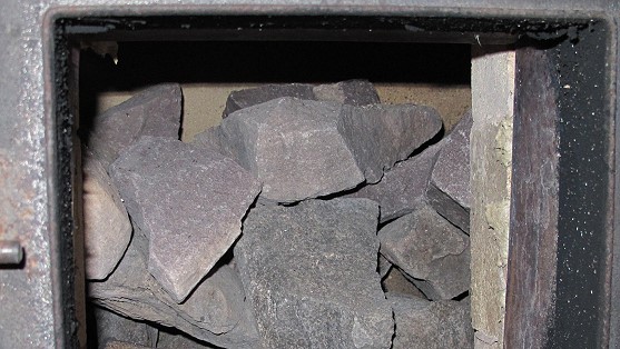

На фото каменки после прогрева (снято со вспышкой) смотрим наличие пепла на камнях. Пепла нет.
Этот вопрос, для меня пока открытый(цвет и плотность дыма, содержание в нем определенного количества(какого?) веществ которые могли бы дать дополнительный процент к кит). Но для банной печи я думаю не критичный, а может даже и лучше форсировать сжигание пусть даже в ущерб кпд.

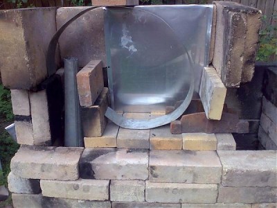

Нечто подобное пробовал и сам, имею ввиду полугазовую печь с хайлом в виде горелки (а-ля мартен).

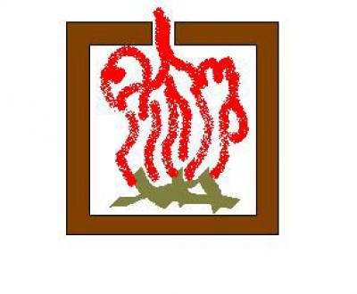

Но меня всегда смущало, что во всех книжках про газовое отопление рекомендовалось пламя "рассекать" на несколько маленьких факелов, что даёт увеличение теплового излучения на , по-моему корень из н(числа факелов).
И не смотря на все успехи в опытах с факельными горелками, меня все время терзала мысль, что вот же т.н. "катализатор" и есть идеальный рассекатель - многофакельная горелка! Razz
Ставил в планы сделать и такую модель (с шамотным рассекателем) Confused Выходит, что можно не париться на этот счет? Просто с одной горелкой лучше?
С уважением Олег Юрьевич.

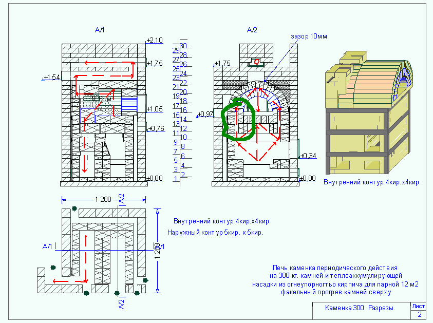

Сообщения: 10151
СообщениеДобавлено: Пн 20 Август 2012, 10:30 Ответить с цитатойВернуться к началу

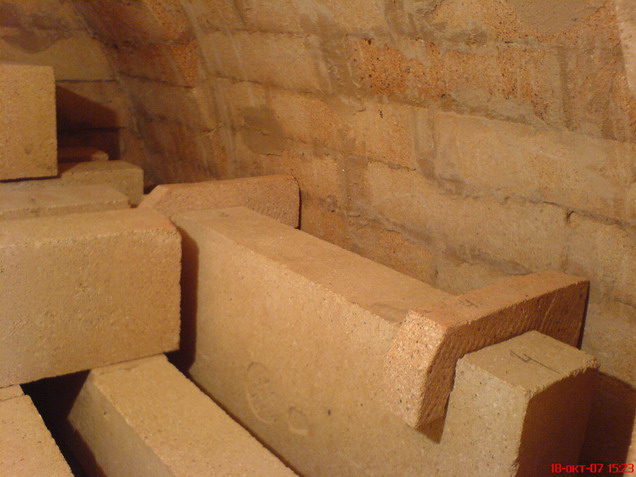

Горелка в моем плане 35х12 см и без рассечек. Но на больших печах, например, или при запуске пламени с боку, можно и поставить их.
Сверху над горелкой у меня частично навешены камни, они могут считаться как бы рассекателем Confused
Для большего понимания постараюсь здесь еще и ответить на вопросы Ю.Хошева.
Спасибо. Очень интересно. Но есть вопросы.
1. Как это разделение тепловой и весовой нагрузки? Если можно, не привлекая Соколова...
2. Что за пластина висит в горелке?
3. Зачем разрыв футеровки в 11 ряду? Для ремонта? Для вторички? Если для вторички, то зачем вторичка нужна? Вам ведь нужно длинное пламя...
4. Куда девается пепел? В трубу?
5. Прогар остался по традиции просто по наследству? Или играет какую-то роль для такой каменки?
6. Нижняя часть /топливник/ это газогенератор? Какое там альфа, если мерили?
7. В каком воздухе догорает пламя? Какой цвет у пламени? Какова длина пламени? Залезает в хайло?
8. Какова температура камней?
9. Можно ли использовать металлическое корыто под камни? Чтоб ИК использовать.
10. При альфа 1,4 какое содержание СО?
11. Не мала ли тяга из-за дымооборотов? Пламя идет вверх в перекрытие или в хайло?
12. Вообще-то говоря, Грум-Гржимайло сделал бы вывод дыма в под /рис.91 Пламенные печи/. Да и пламя бы направил фонтаном вниз...
1. Соколова к этому практически привлек я и он в своих двух последних печах это сделал. А вот привлекая И.Кузнецова - так это значительно раньше и об этом я писал неоднократно. Плохо класть камни прямо на решетку (катализатор) поскольку в системе она будет постоянно холодной и не оказывать должного эффекта при работе топливника. Поэтому, решетка над топливником первая разогревается и в частности на банных печах (за счет долготы по времени топки последних) отчасти при высоких температурах является устройством поверхностного горения, на котором сгорает (окисляется) большая часть СО. см здесь, а вся закладка камней уже лежит на высоте 6 см от решетки на дополнительных опорах, м.б и усиленный колосник.
2. Пластина в горелке не висит. Это и есть стенка горелки, но только разделена для пропуска газов в момент горения углей (когда пламя уже спало) и организации режима рециркуляции газов в каменке (при длинном пламени) за счет создаваемого разряжения им в разрыве (эжекции). Смещением этой перегородки в зависимости от размера горелки (каменки) можно найти оптимальное положение (или смоделировать в программе). Я остановился на высоте 6.5 см и установлена в ровень с основанием горелки.
3. На 11 ряду выход ВВ. Ее роль в основном в регулировке дыма при закладке новой партии топлива. При этом прикрывая ПВ печь работая на ВВ практически не дает дыма. После обугливания открываем Поддувало (даже не закрывая каналов вторички) и печь работает в пламенном режиме.
4. Часть пепла (основная) остается в топке за счет перемешивания в "колпачке", организованном под подом каменки (11-12 ряд), часть сносит пламенем с камней в трубу, точнее в опускной канал.
5. Прогар (сухая щель) нужен в основном для подогрева низа печи и снижение влияния относительно холодных газаов на разогретую каменку при догорании углей в топке.
6. В самой топке альфу не измерял, а вот на выходе (вьюшке) в момент работы печи в пламенном режиме альфа сократилась с 1.9 до 1.4
7. Пламя догорает в каменке перемешиваясь частично с ВВ и частично с газами с пода каменки. Длина пламени в режиме доходит до хайла, точнее сказать пламя уходит в камни не уходя в хайло. Задумка была в том, чтобы пламя уходило вдоль пода каменки (низом) при этом не испытывая затруднений. В связи с эти и сделан выход из каменки увеличенного сечения практически от потолка (небольшой порожек остался для отражения) и до пода. При снижение активности пламени режим перестраивается и газы идут уже через разрыв в горелке сквозь каменную засыпку практически как в при прогреве снизу, тольк с боку вдоль пода в хайло.
При прогреве камней обнаружил, что внутри всей закладки прогрев идет практически одинаково и камни имеют незначительное свечение синевой. А.Ищенко высказал догадку о горение СО, что отражается в виде синего пламени.
8. Температуру камней не измерял. По цвету она ниже, чем нижние камни при фильтрующем прогрему снизу. Однако вся закладка от пода каменки (насколько видно глазу) до верха имеет одинаковый прогрев (цвет). Закладка становится "темной" через больший промежуток времени, чем раньше.
9. Металлическое корыто под камни не пробовал, но наверно, доработав движение газов, можно.

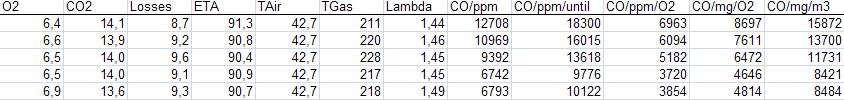

10. Анализ ДГ в приложение.
11. За счет увеличенного выхода из каменки тяга снижена до предела. Пламя при этом идет под перекрытие всегда, а вот потом за счет тяги (частично) прижимается к поду.
12. Я не знаю проектов каменок Грум-Гржимайло, но печь на рисунке работает больше с обращенным пламенем. Подобное сделать на моей печи проблематично, необходимо координально переделать печь. Да и к чему ... меня и так устраивает полностью, даже более ... (каменку с обращенным пламенем по возможности нарисую, проекты есть).

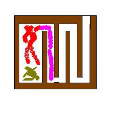

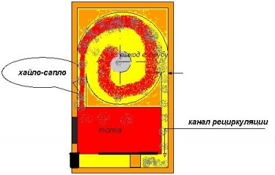

В предложенном проекте газы в каменке на выходе скользят вдоль пода, а у горелки опускаются к поду и затягиваются частично в пламя горелки, прогревая закладку. Это пламенная печь с рециркуляцией и ничего менять пока не вижу смысла.
Для получить мягкого и равномерного нагрева закладки необходимо не разгонять газы в горелке до "сварочного" состояния, обеспечить сгорание газов в подсводовом пространстве с минимальным содержанием О2, перераспределением газовых потоков на разных стадиях горения дров внутри закладки для минимального остывания.

Ну что же, по моим "извращеным" подсчетам КИТ~90%, КПД~71%.
По буржуйским КПД~80%. Достойно.
Хм. не учел температуру воздуха. КИТ~92%, КПД~76%. Буржуйский соответственно КПД~90%.

Сообщения: 10151
СообщениеДобавлено: Пн 20 Август 2012, 23:48 Ответить с цитатойВернуться к началу
Юрий М. давал ссылку на книгу Грум-Гржимайло "Пламенные печи". Ознакомиться можно здесь.
Обращенное пламя-когда проходит через всю закладку в нижнее хайло, расположенное под самой закладкой. У вас все же пламенное (пламя скользит вдоль закладки). Если бы М.Соколов в своей каменке, приведенной в пример вами, сделав две горелки спереди-сзади, а выход через решетку/под вниз закладки и по боковому каналу в трубу - вот была бы отличная печь с обращенным пламенем (см. вложение). Если посмотрите на хайло в моей каменке, то оно практически выходит в канал (размер от пода до перекрытия) и выходом можно считать сечение опускного канала. Но от этого она не становится обращенной, а остается пламенной, поскольку опять таки пламя идет вдоль закладки.
*по печи М.Соколова в Горках. Печь "не пошла" как была задумана. Закладка не прогревалась от пламени, поскольку горение активное в пламенном режиме длится примерно 1/3 времени горения закладки, а остальное, без напорное, и все тепло шло мимо камней. Пришлось убрать листы чугуна из под засыпки и перевести печь в фильтровальную (во словечко придумал Хошев), а каналы спереди и сзади остались как каналы свободного хода (по сути как у И.Кузнецова). Печь так и осталась под рабочим названием.
По горелке позже сделаю отрисовки схем работы в различных режимах и все станет понятно. Режим рециркуляции виден и при открытой дверце каменки. Только, как указывал выше, верх стенки горелки надо сдвинуть чуть внутрь каменки (примерно 3 см от стенки выхода на поду) или убрать нижний бортик по поду каменки у горелки (14 ряд).
По такому подобию (пламенный прогрев) можно делать и хлебные печи. См отчет по хлебной печи в Кузнецах http://forum.stovemaster.ru/viewtopic.php?p=74327#74327 При этом готовить блюда при открытой дверцы за счет излучения пламени и теплого пода уже на стадии начала прогрева печи.
Модернизированная печь М.Соколова на обращенное пламя.
 Размер файла:  15.1 КБ
 Просмотров:  3662 раз(а)
Да вы правы, тут я несколько попутал понятия - горелка вниз и "обращенное пламя", но тем не менее если вы там меня до конца доглядели ))), в итоге я пришел к вот такому конструктиву (см. рисунок ниже), думаю можно назвать печь с "обращенным пламенем". Сверху топки хотелось расположить каменку косвенного нагрева для арома ...
А я грешным делом думал, что эти две КР с раздельной подачей воздуха, в Горках - это и есть ПВ и ВВ Embarassed Sad Поскольку без раздельной подачи, и перевода печи в полугазовый режим, ни о каком длительном пламенном горении говорить не приходится. И то, что вам, как я понял, удалось добиться саморегулировки ПВ и ВВ - моё почтение :hi
Кстати, что вы называете безнапорным горением?
Евгений Викторович, хорошо бы было фото, ещё лучше видео Confused
Если пригласите в гости тоже не откажусь Confused Confused Confused
Сам пробовал рециркуляцию по Юрию Антоновичу Подгорному - неудачно (у меня наооборот труба сосала из под колосника, отсюда и родилась идея с "обращенным пламенем"). Позвонил пообщались - уверенности не прибавилось ((( Но желание осталось, только по другому принципу - вихревому (см. фото во вложение) или как на схеме внизу - там подобие циклона горизантально расположенного - труба горизонтально серый кружок.Smile потом колено и вверх.
По такому подобию (пламенный прогрев) можно делать и хлебные печи. При этом готовить блюда при открытой дверцы за счет излучения пламени и теплого пода уже на стадии начала прогрева печи.
У меня тут свое ИМХО имеется, пытался спорить с Тихоном в теме ПДА на Строителях, он тоже так в ПДА хлеб печет при пламенном горении - здесь не буду.
 Размер файла:  47.29 КБ
 Просмотров:  2719 раз(а)
 Размер файла:  112.1 КБ
 Просмотров:  4202 раз(а)
 Размер файла:  27.94 КБ
 Просмотров:  2999 раз(а)

всю усложнительность в корзину! Кузнецов правильно предложил - чем больше у газов возможностей для развития, тем больше возможности прибора в котором это развитие происходит. Дайте газам умеренный нормальный ход и отберите у газов возможность раньше срока охлаждаться ( и никакой "бузон фикса" вам не помеха.
Ну сколько можно об одном и том же? Наверное не выдержу, придётся пошаговые инструкции выкладывать.
Парни, предлагаю не только соображалку включать, но и понималку.
Камни на проход - вчерашний срочнонадобный день.
Евгения поздравляю с почином.

СообщениеДобавлено: Чт 23 Август 2012, 12:11 Ответить с цитатойВернуться к началу
печь простая как на рисунке, в два раза эффективнее чем мудрёная. Если только в простой печи достаточно большой объём, ну хотя бы не меньше пол куба.
Ниже читаем из Элементарного учебника физики под редакцией Г.С. Ландсберга.
Вспоминаем о том, что свободное (вольное) движение газов это движение без ограничений и оно не может иметь абсолютные значения. Воля и свобода относительные понятия. В "стоходовке" движение газов тоже вольное, вольнее, например, чем в закрытой камере.
Воля, свобода - это понятные слова.
 Размер файла:  41.55 КБ
 Просмотров:  2521 раз(а)
 Размер файла:  33.75 КБ
 Просмотров:  2387 раз(а)

Кирилка писал(а):
Камни на проход - вчерашний срочнонадобный день...
...печь простая как на рисунке, в два раза эффективнее чем мудрёная...
Так, а камни-то куда класть в этой простой печи?
В костер?

это для понимания того, что есть свобода, которая лучше чем несвобода, в топочном процессе. А дальше пущай каждый сам решает куда камни помещать.
Евгений Колчин на правильном пути, но всякие там ходы ничего не решают в реальности, в сравнении с самой простой схемой. Ведь костёр в камере и сухой шов имеет и канал рециркуляции и всё это саморегулируется. Зачем мудрить и лишние холодильники творить на пути ещё не реализовавших свой потенциал газов?
