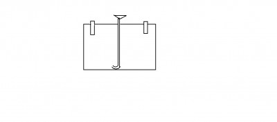

Уважаемые печники не подскажете схему гидрозатвора для заливной горловины бака для камней типа новпар.И примерные диаметры труб для выпуска пара и заливной.Ивопрос конечно не по теме сколько камней для парной каменка постоянного действия ,примерное соотношение от объема парной

Может как то так ?

все проще ...
Здесь вода попадая на камни проходит от менее горячих к более и выходит через трубы вверх.
В отличие от "паровой пушки" в металлических печах, где пар подают к самым горячим камням, а он уже выходит и имеет температуру верхнего, более холодного камня. Вы начертили режим "паровой пушки".
