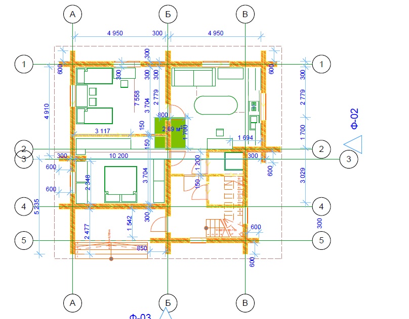

На плане много всего нарисовано. Печь зеленым цветом.
Отапливаемая площадь 1го этажа дома 60м2
Вопрос - какую печь поставить для отопления 1го этажа с возможностью отопления 2го. Планируем большое семейство с возможностью выселения старшего поколения на 2ой этаж Smile Еще важно что печь отопительно варочная со змеевиком планируется.
Сейчас планируем залить под печь 180 на 180 фундамент, не связанный с ленточным мелкозаглубленным фундаментом дома. Еще вопрос- как организовать глубину фундамента под такую печь? Сколько см песка, на сколько заглублять железобетонный фундамент печи? Вот такие вопросы.
Строительство фундамента дома вот вот начнется- прошу совета!

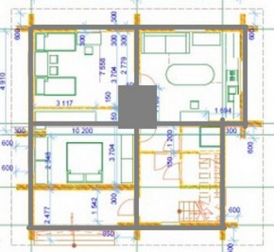

а) Теплопотери дома надо - посчитайте в среднем и на каждую комнату.
б) Сейчас Вы поместили печь в разрыв несущей стены да еще рядом два проема дверей - был ли проведен расчет такой возможности?
в) Фундамент под печь делается исходя их ее веса и типа грунта.

В вашем случае, идеальным будет плитный фундамент(будет дешевле и капитальнее).
Но если хочется именно ленту, то фундамент под печь лучше сделать заодно с лентой, но обязательно надо железобетоную ленту с перекрестием в районе печи(примерно как на рисунке.)

Шура, при таком размещении нижняя-левая комната будет холодной Sad
Можно попробовать печь поставить "ромбом" - под 45 градусов к сторонам дома...

Шура, при промерзании первыми поднимутся стенки дома и попытаются приподнять печку. Лопнут или нет балки фундамента? И если лопнут то со всех сторон или нет? Что из этого получится представить не сложно. Surprised

Поэтому я и советую плиту, а если уж ленту, то обязательно железобетонную.
Вопрос с промерзанием и поднятием, решается соответствующими, стандартными мерами и строительными приемами(утеплением и т.д.).

Мое мнение - рассчитывать примерно равные нагрузки на грунт от фундамента дома и от стоящей отдельно от него печки. Если давления примерно одинавковы - будут ходить зимой по отдельности. Не разрушая друг друга.

У меня давление на грунт от печки и от дома как от меня с женой на руках, стоящего на одной ноге. Специально считал с чем сравнить. )) Песок такое давление держит легко. Smile
