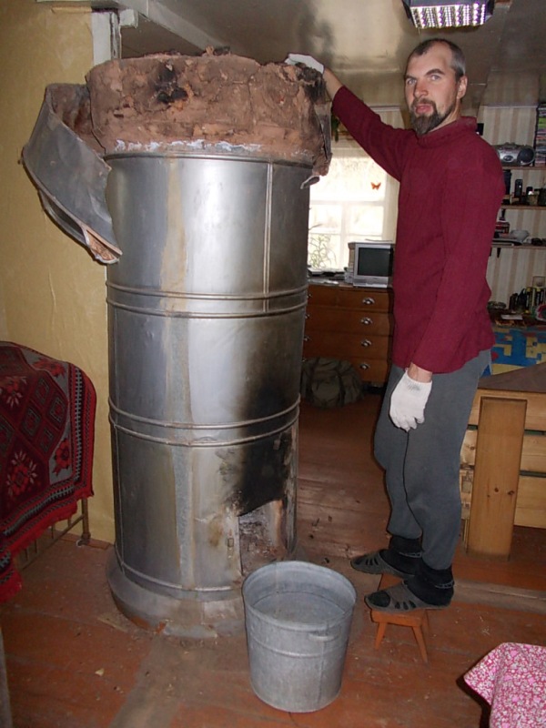

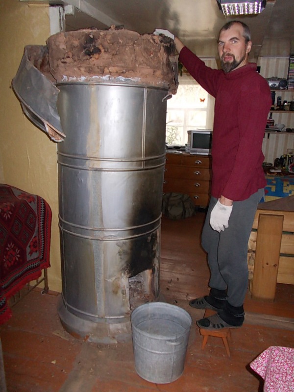

СообщениеДобавлено: Вс 16 Сентябрь 2012, 10:21 Ответить с цитатойВернуться к началу
Раньше стояла Голандка в металле сломали с братом кстате тоже принцип ( колпака)
 Размер файла:  188.38 КБ
 Просмотров:  1157 раз(а)

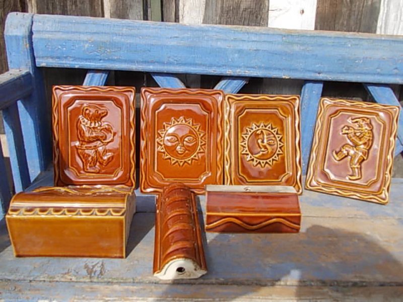

Вот и они самые ПРЯНИКИ ЛЕДЕНЦОВЫЕ -назвал комплект РУСЬ может это ходовые ???? сам раньше не видел может кто и облецовавал???
 Размер файла:  164.82 КБ
 Просмотров:  1202 раз(а)

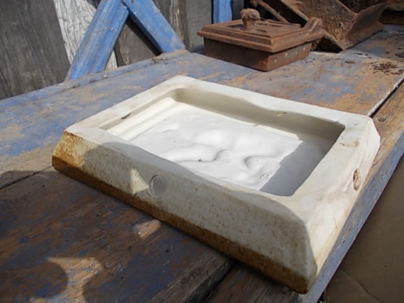

Изразец с рупой- ребро жескасти 3 см , размер 22 см на 15 см ,есть отверстие под костыли вроде как беложгущая глина могу ошибатся( скреб ножом)- может делали на Украине ???
 Размер файла:  156.04 КБ
 Просмотров:  1149 раз(а)

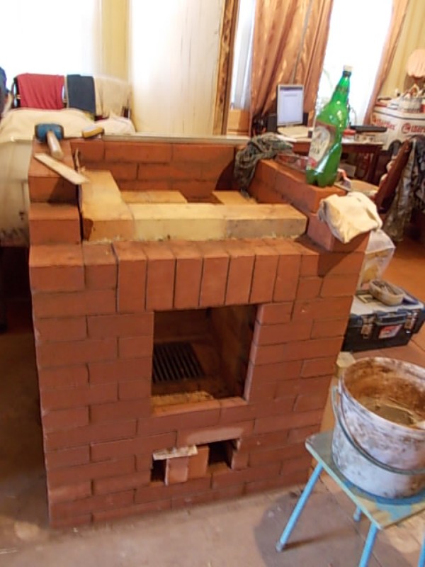

СообщениеДобавлено: Вс 16 Сентябрь 2012, 10:41 Ответить с цитатойВернуться к началу
приступил к кладке кирпич Витебский 2 цех кривой до жути размер гуляет до 1 см , пошел другим путем изразцы буду подгонять под кирпич размер 3.5 на 3.5 ( думаю запарюсь с подгонкой )
 Размер файла:  150.22 КБ

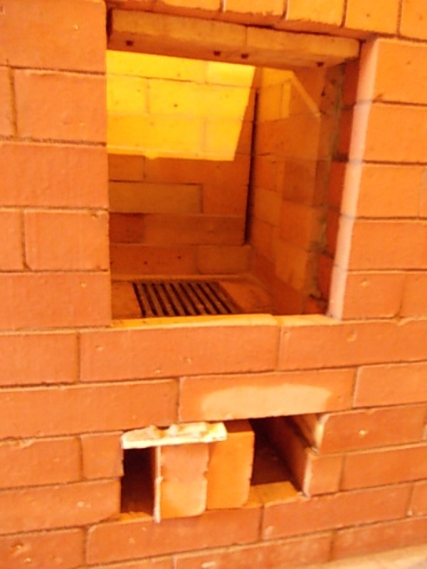

СообщениеДобавлено: Вс 16 Сентябрь 2012, 10:45 Ответить с цитатойВернуться к началу
футеровка топливника шамот на плашку 12 см видел партнерство ложит на ребро 6.5 большие топки перекрывать проблематично да и заказчики дровами могут стенку заднию выбить???
 Размер файла:  154.42 КБ
 Просмотров:  1136 раз(а)
СообщениеДобавлено: Вс 16 Сентябрь 2012, 12:51 Ответить с цитатойВернуться к началу
По футеровке перехожу сейчас на ШБ 94.Удобно,меньше швов и размеры оптимальны.460х230х75.ими же и перекрывать.Можно ещё ШБ 95 и 96 пробывать.

Изразец с рупой-
Это какой-то неправильный изразец - скобы же румпу выкрошат только так - она гладкая должна быть изнутри, а не как здесь зубцом.
Дно внутри тоже должно быть гладким - если иначе резко возрастает возможность растрескивания при нагреве, по сути изразец - это гладкая пластинка, на внешнюю поверхность которой наносится узор "добавлением".
Очень похоже, что это не печной, а чисто декоративный изразец, который планируется собирать на болтах для чего и такие большие отверстия в румпе.
Ничего не хочу сказать, тьфу-тьфу-тьфу... но с виду гадость.
Футеровку на ребро очень трудно выбить: нижние кирпичи прижимаются всем весом топки - а это еще рядов пять кирпичей, не беспокойтесь это нормально.
А вот если выкладывать маломощную топку плашмя, то, наоборот, геморой может получиться из-за неравномерности нагрева.

Про изразец могу что сказать какой есть вроде с виду ничего один упал с высоты 1.5 метра и не разбился есть по геометрии косячки небольшие но как говорится ДАРЕНОМУ КОНЮ В ЗУБЫ НЕ СМОТРЯТ купил комплект за 12 тыс когда у нас в СпБ один кв метр 30 тыс прямых даже не фигурных Surprised

ПРО ПЛИТЫ шб на топку тоже мысли есть но надо экспериментировать говорят есть в них скрытые трещины при прямом нагреве лопаются но стоят не обрушаются . А кирпич на ребро ставлю если места в топки мало

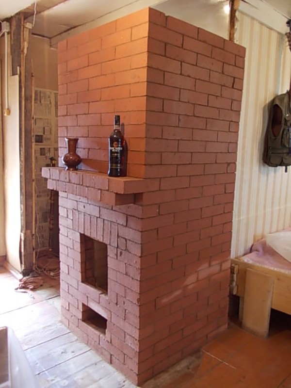

СообщениеДобавлено: Ср 19 Сентябрь 2012, 21:49 Ответить с цитатойВернуться к началу
обмыл каркас печи ромом позже буду мондить трубу а зимой облицовку
 Размер файла:  155.75 КБ
