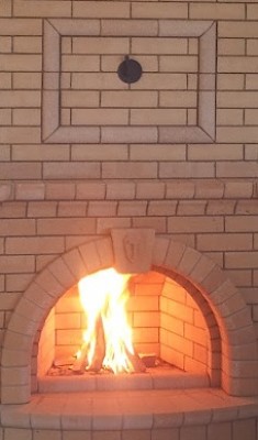

Подскажите, кто - что надумает: как поинтереснее оформить верхнюю (плосскую) часть дымосборника открытого камина?
Камин открытый - в зале, в кухне - ПТОВ
Благодарю за интерес и заучастие!!!

Первое, что сразу бросается в глаза: гармонизировать размеры как камина в целом так и проема, его размещения согласно золотому сечению - сейчас оно нарушает все что только можно.
Сообщения: 6060
СообщениеДобавлено: Сб 15 Сентябрь 2012, 16:08 Ответить с цитатойВернуться к началу
Размеры портала ОК и высота первой каминной полки - не обсуждаются! Воля заказчика по дизайну - "Закон" для печника...
"ПТОВ с открытым камином" по мощности соответствует объёму ПМЖ при однократной топке при -30С и двухэтажном открытом лестничном пролёте.
Портал несколько великоват, но да ведь и "живое сечение" ДТ увеличено. И высота оголовка ДТ ок 8 м.
Повторюсь: задача - обыграть поинтереснее дымосборник: полочки-ниши-арочки -т.п... Smile
В тупиковых случаях лучше воспользоваться услугами фрилансеров.
Сообщения: 6060
СообщениеДобавлено: Сб 15 Сентябрь 2012, 18:52 Ответить с цитатойВернуться к началу
Да нету ни какого тупика, тёзка, даже у дизайнеров на один и тот же конструктивный элемент взгляды отличны до "+" и "-"...

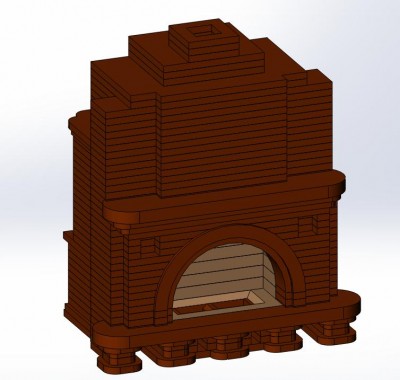

Уже нарисовали пару вариантов - форум, действительно, богат на идеи!!!, ну, в смысле, посетители его...
Вопрос пока не снят..., буду рад критике и советам!
СообщениеДобавлено: Сб 15 Сентябрь 2012, 19:53 Ответить с цитатойВернуться к началу
Я лично за минимализм, иногда украшение в виде банального медного блюдца 17-го века решает проблемы с непонятным наличием большого числа полочек, ниш и т.д. и т.п.
Сообщения: 6060
СообщениеДобавлено: Сб 15 Сентябрь 2012, 20:25 Ответить с цитатойВернуться к началу
Солидарен, но оформительский стиль РП обязывает...
Да и "подступает..." от значительных площадей-плоских участков. Проще бывает рассчитать и выложить нишу-арочку...
СообщениеДобавлено: Сб 15 Сентябрь 2012, 20:37 Ответить с цитатойВернуться к началу
Когда цвет мокрот при кашле приобретает цвет кирпичной пыли, то стиль РП с водиться к оштукатуренной и побеленной поверхности. Я за мир! ))

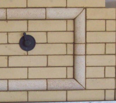

Можно так как-нибудь:

БЛАГОДАРЕН!!! всем, Анатолию - ОСОБЕННО! Интересное решение, хотя и в одной плоскости, без ниши.

Это ракурс такойSmile Не совсем в плоскости: по отношению к массиву - выдвинуто на 2,5 см, а внутренняя плоскость утоплена на 4 см относительно точеных кирпичей.
