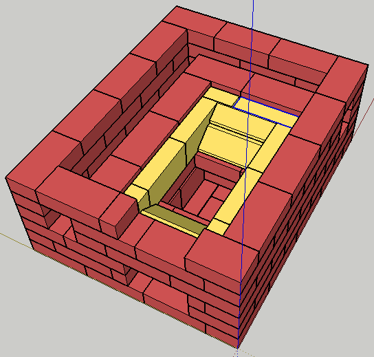

Как правильно сделать футеровку ОПТ-10?

расширить печь за счет уширения топливника на полкирпича.

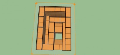

СообщениеДобавлено: Чт 13 Сентябрь 2012, 11:29 Ответить с цитатойВернуться к началу
А как разместить огнеупорные кирпичи?
 Размер файла:  128.83 КБ
 Просмотров:  899 раз(а)

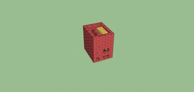

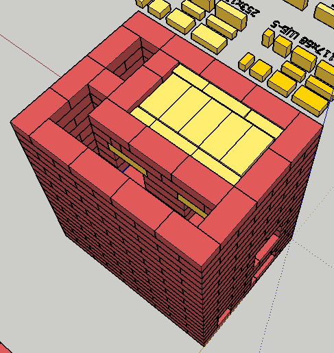

СообщениеДобавлено: Чт 13 Сентябрь 2012, 11:35 Ответить с цитатойВернуться к началу
Вид с боку
 Размер файла:  162.67 КБ
 Просмотров:  963 раз(а)

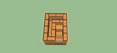

СообщениеДобавлено: Чт 13 Сентябрь 2012, 11:39 Ответить с цитатойВернуться к началу
Полкирпича убрал из топки
 Размер файла:  93.06 КБ
 Просмотров:  877 раз(а)

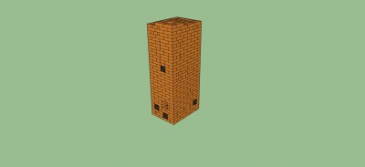

William_barman
Зарегистрирован: Чт 13 Сентябрь 2012, 05:05
Сообщения: 17
Регион: Ангарск, Иркутская обл.
СообщениеДобавлено: Чт 13 Сентябрь 2012, 11:42 Ответить с цитатойВернуться к началу
Общий вид
 Размер файла:  120.5 КБ
 Просмотров:  863 раз(а)
Elm
Сообщения: 1413
СообщениеДобавлено: Чт 13 Сентябрь 2012, 19:57 Ответить с цитатойВернуться к началу
Возьмите готовую подходящего размера у Кузнецова на stove.ru
Vova-U
Сообщения: 979
СообщениеДобавлено: Чт 13 Сентябрь 2012, 22:21 Ответить с цитатойВернуться к началу
Надо сделать печку не 3х4, а 3,5х4,5 кирпича -- и перерисовать с топкой шире и длинее на полкирпича -- тогда туда влезет футировка

А как высоко она должна заканчиваться? Как сверху ее сделать? Ведь с печными кирпичами огнеупорный напрямую не свяжешь

Закончится там же где и у прежней. Перекроете шамотом же. Дальше- красным но чтоб зазор был от шамота.

Почему прочистки так высоко? - стоить их опустить на два ряда, как и возможно подвертки...

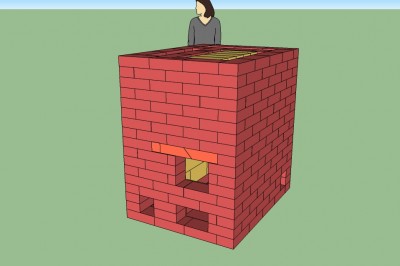

СообщениеДобавлено: Пт 14 Сентябрь 2012, 11:35 Ответить с цитатойВернуться к началу
Так правильно? Или может что-то изменить...

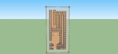

СообщениеДобавлено: Пт 14 Сентябрь 2012, 11:36 Ответить с цитатойВернуться к началу
Фото
 Размер файла:  83.77 КБ
 Просмотров:  1025 раз(а)
Vova-U
Сообщения: 979
СообщениеДобавлено: Пт 14 Сентябрь 2012, 23:02 Ответить с цитатойВернуться к началу
Что-то каналы оригинальной порядовки мне не нравятся. Но может я не прав?
Может так?

Boris759, выскажи своё мнение
Boris759
Сообщения: 272
Регион: Belarus
СообщениеДобавлено: Сб 15 Сентябрь 2012, 11:23 Ответить с цитатойВернуться к началу
"Раздевать"лень. Вова У правильно мыслит.
 Размер файла:  172.7 КБ
 Просмотров:  817 раз(а)

СообщениеДобавлено: Сб 15 Сентябрь 2012, 13:49 Ответить с цитатойВернуться к началу
Можно её сделать3,5х3,5 ... но тогда одно хайло
