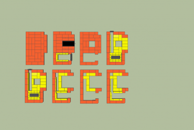

Сразу прошу прощение у автора за переделку проекта.
Печь, камин планируется использовать в бане.
Общие размеры бани 5Х4, на две половины по длинной стене
В одной, комната отдыха (раздевалка) во второй, парная и моечная.
Камин, как источник тепла для комнаты отдыха, печь для нагрева воды
в моечной.
В парилке печь ТЕКЛАР в кирпичном щитке.
Надеюсь, что за пару часов топки сумею прогреть все помещение?
Если конечно этот проект имеет право на жизнь.
Прошу поделится своим мнением по печи и камину.
Можно ли вывести трубу от ТЕКЛАРа в трубу каменки, увеличив общий дымоход.

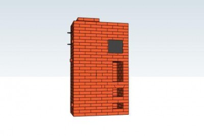

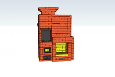

Выкладываю фото:
как стало, фасад

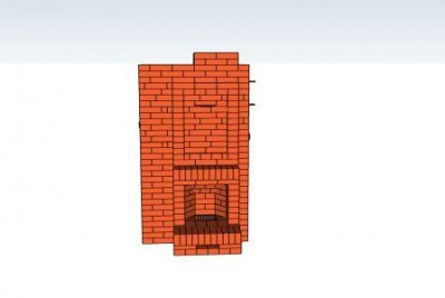

как было, зад
 Размер файла:  12.23 КБ
 Просмотров:  1139 раз(а)
как было, фасад
 Размер файла:  10.84 КБ
 Просмотров:  1189 раз(а)

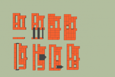

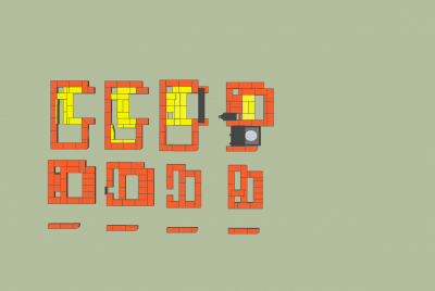

Добавлю порядовки.
 Размер файла:  18.22 КБ
 Просмотров:  1298 раз(а)
 Размер файла:  19.03 КБ
 Просмотров:  1104 раз(а)
 Размер файла:  17.45 КБ
 Просмотров:  1099 раз(а)

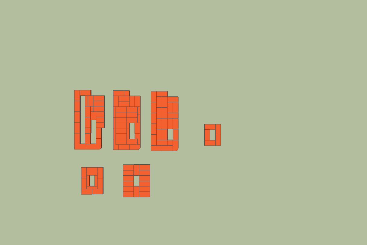

СообщениеДобавлено: Пн 21 Февраль 2011, 23:34 Ответить с цитатойВернуться к началу
Можно увеличить размер трубы для подключения ТЕКЛАРа?
 Размер файла:  8.88 КБ
 Просмотров:  13568 раз(а)

Добрый день! Комментариев, как вижу, ни у кого не нашлось. Жаль. Было бы интересно почитать. Рассматриваю варианты печей, в том числе и печь-камин Масютина. Расскажите пожалуйста, чем дело кончилось? Построили? Если да, то насколько удачной вышла Ваша переделка?
