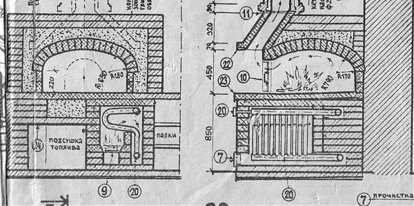

С котлом такая проблема ИМХО:
Котёл сильно ухудшает качества топки, неполное сгорание, кроме всего котлы ставят уже без всякого колпака сверху, ибо после такого котла дымовые газы будут весьма негорячие.
И что мы получаем? Плохо сгоревшие дымовые газы, охлаждены и выкинуты в огромный колпак второго яруса.... Т.е. м.б. дёготь и конденсат
Поищите в интернете фразу "котёл скелет"
Котёл для его эффективности должен облизываться огнём, но для эффективности топки должен быть из неё удалён. Вот главное противоречие котла. Решают эту проблему по разному.
Я не печник, но тот вариант который у вас -- очень жёсткий
Да и такая огромная печь справится с отоплением и вовсе без котла, а чтоб "догреть углы" нужно котел-скелет или как у Кузнецова -- в перевал.
Вот ещё вариант котла в перевале, Жирнов как-то поделился

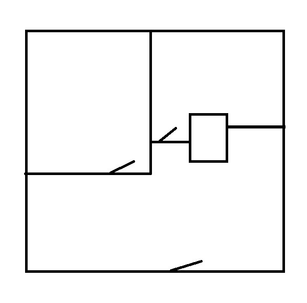

Вогнистый Владимир , если правильно вас понял то дом - сруб с бревнами 25-30 см, планировку прилагаю , размер сруба 6*7 (это часть которая на рисунке) , еще есть коридор, но он пока второстепенный

Вогнистый Владимир
Регион: Мариуполь, Украина
СообщениеДобавлено: Чт 20 Сентябрь 2012, 22:06 Ответить с цитатойВернуться к началу
Я б сместил-бы дверь вмалую комнату в право, а саму печь в лево на центр. Печь обогревает сразу 3 комнаты. возможны вариации, печь-камин ,печь с Х.К. с лежанкой. Эсли планируется 2й этаж, выпускаем отопительный щиток на 2й. этаж. При утепление наружной стены , нужды в водяном отопление не вижу. Печи вполне достаточно. Удачи.
Печь - это душа дома!!!
Вогнистый Владимир
СообщениеДобавлено: Пт 21 Сентябрь 2012, 00:14 Ответить с цитатойВернуться к началу
При таком раскладе утея получится - 2е спальни и гостинная-кухня ,а в одной из спалень- лежаночка. Красота. Удачи.
