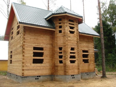

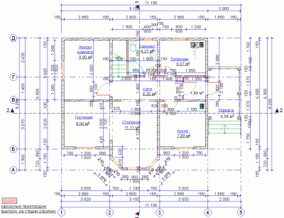

Здравствуйте, дорогие форумчане, профессионалы!
Много читал форум, многое понял, но все же определиться с окончательным выбором не смог. Приглашать местных печников не хочу, т.к. видел творения двух - не впечатлили (точнее впечатлили косяки). Очень хочется услышать от вас профессионального совета, а так же, не скрою, в дальнейшем, найти здесь исполнителя.
Помогите, пожалуйста, определиться с выбором печи.
Дом построен, частично обжит, но не отделан. Встал вопрос об установке печи.
Все понимаем, что нужно было задуматься об этом раньше, но как уж вышло.
Хочется отопительную печь с ХК. Что-то типа такой:
Image Image
Дачный дом для приезда по выходным или на неделю-две. В основном осенью, весной, иногда зимой.
Дом брусовой, будет утепляться снаружи.
Высота первого этажа от пола до потолка - 2.60, высота конька - 8.50
Печь будет не единственным отоплением. Планировали топить ее и дополнительно электрическими конвекторами в комнатах.
Вентиляции в доме пока нет.
Помогите советом, а может и делом, какую, куда и как поставить печь?
Общий вид

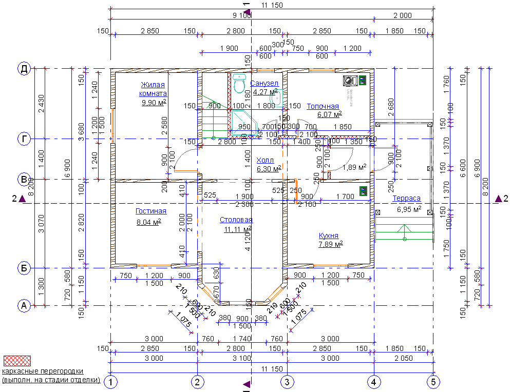

Первый этаж

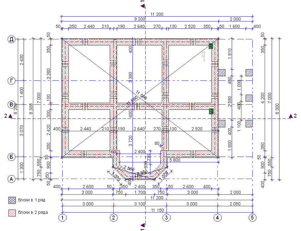

План цоколя

Без регистра ГВС и ТАКа не прогреть и двумя камино-печами.
А топочное помещение, за лучшее - в подвал, да и ТАК - туда же

Мне очень непонятно две фотки печей и обе греют только 1 комнату, да ставь их в простенок и грей 2 и 3 комнаты.Плясать от печки / Народная мудрость./
Ну так в общем и планируем. То что на фотках - просто образцы печей. Ставится будет одна и между двумя комнатами.
